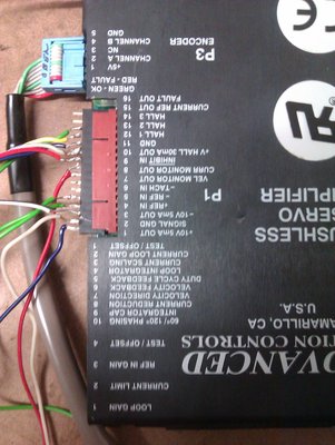

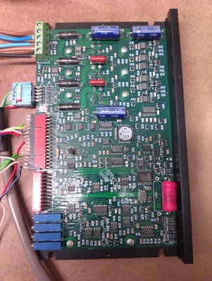

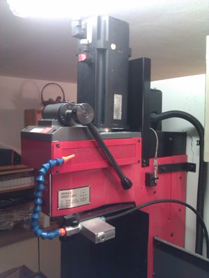

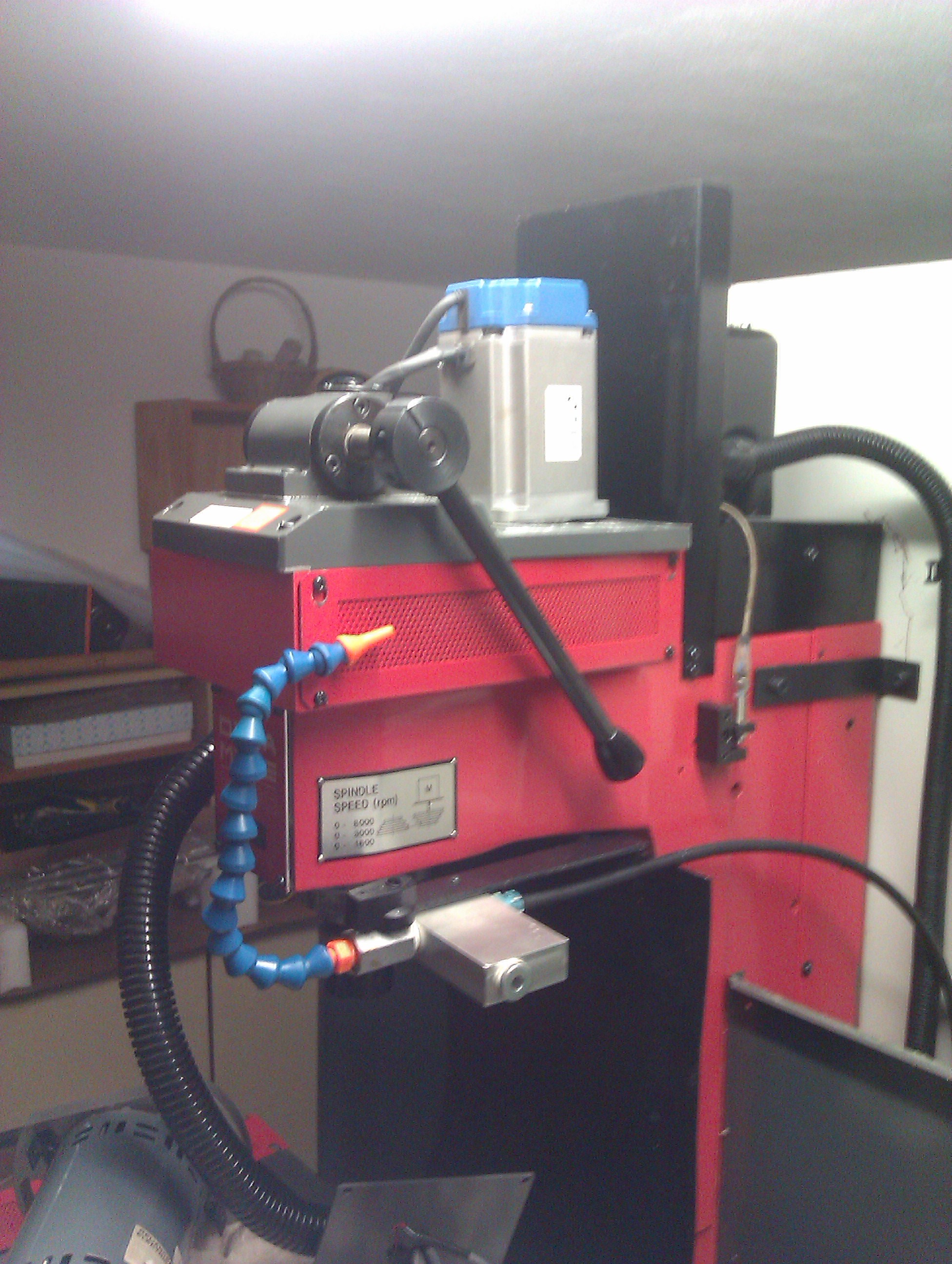

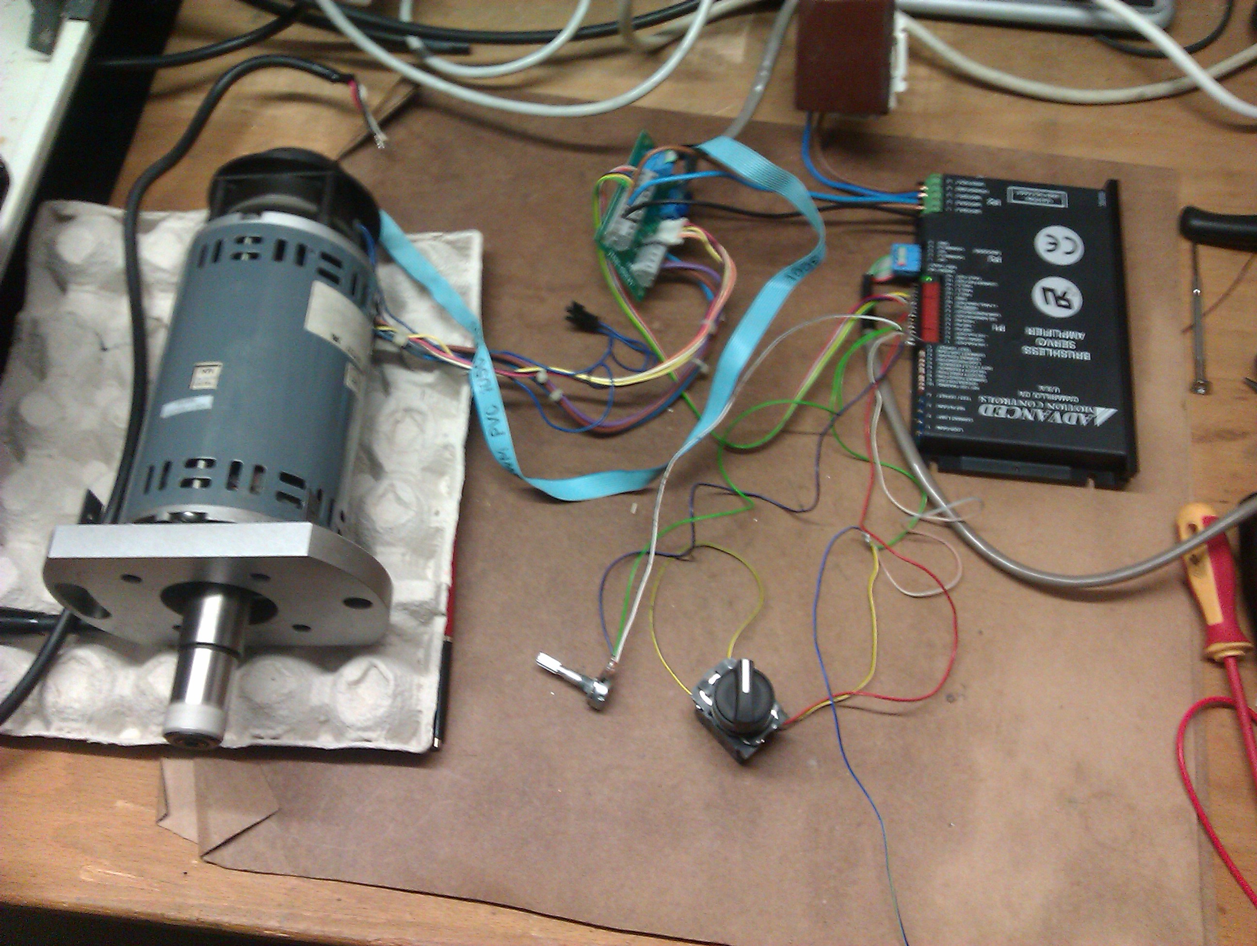

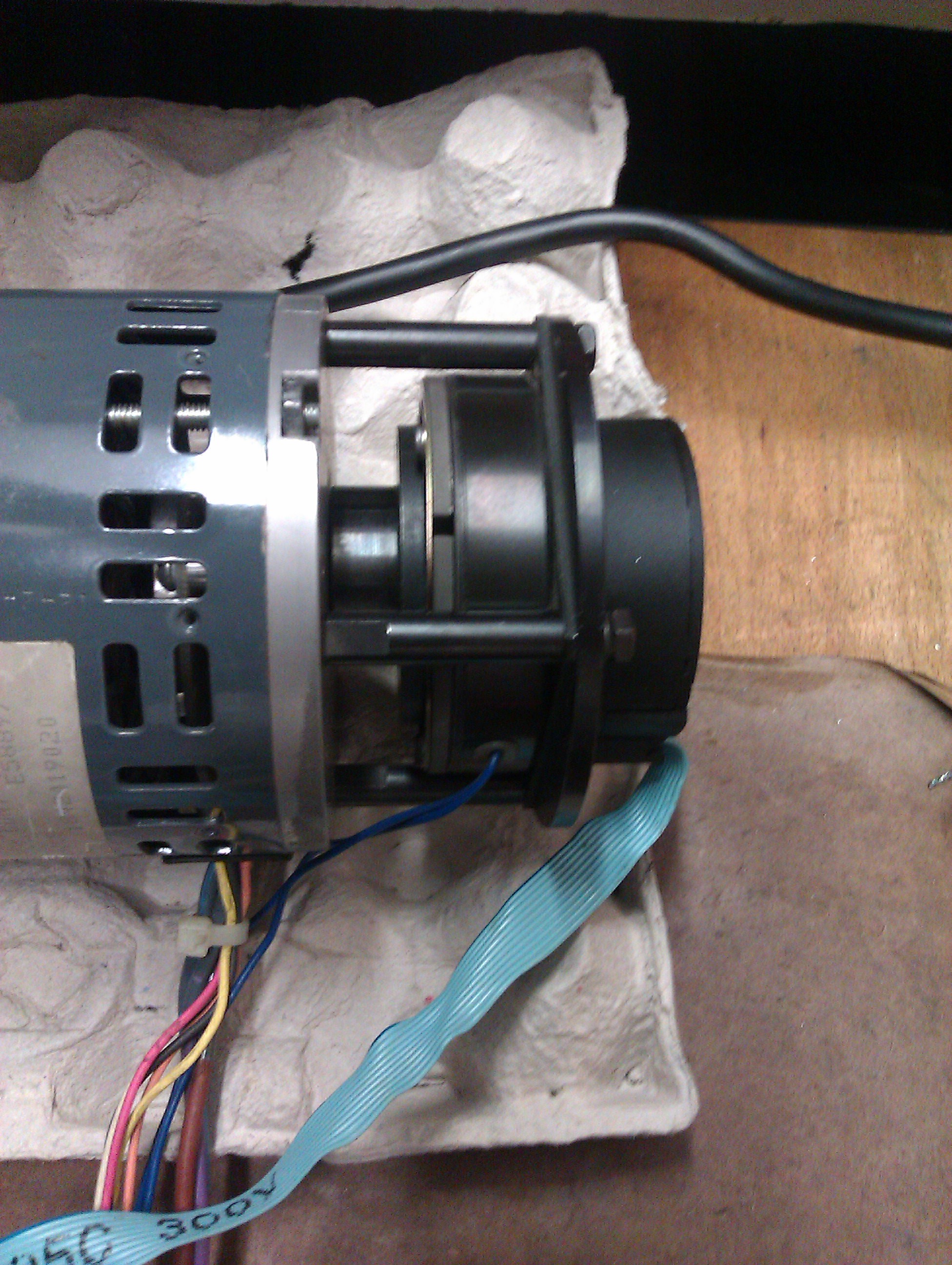

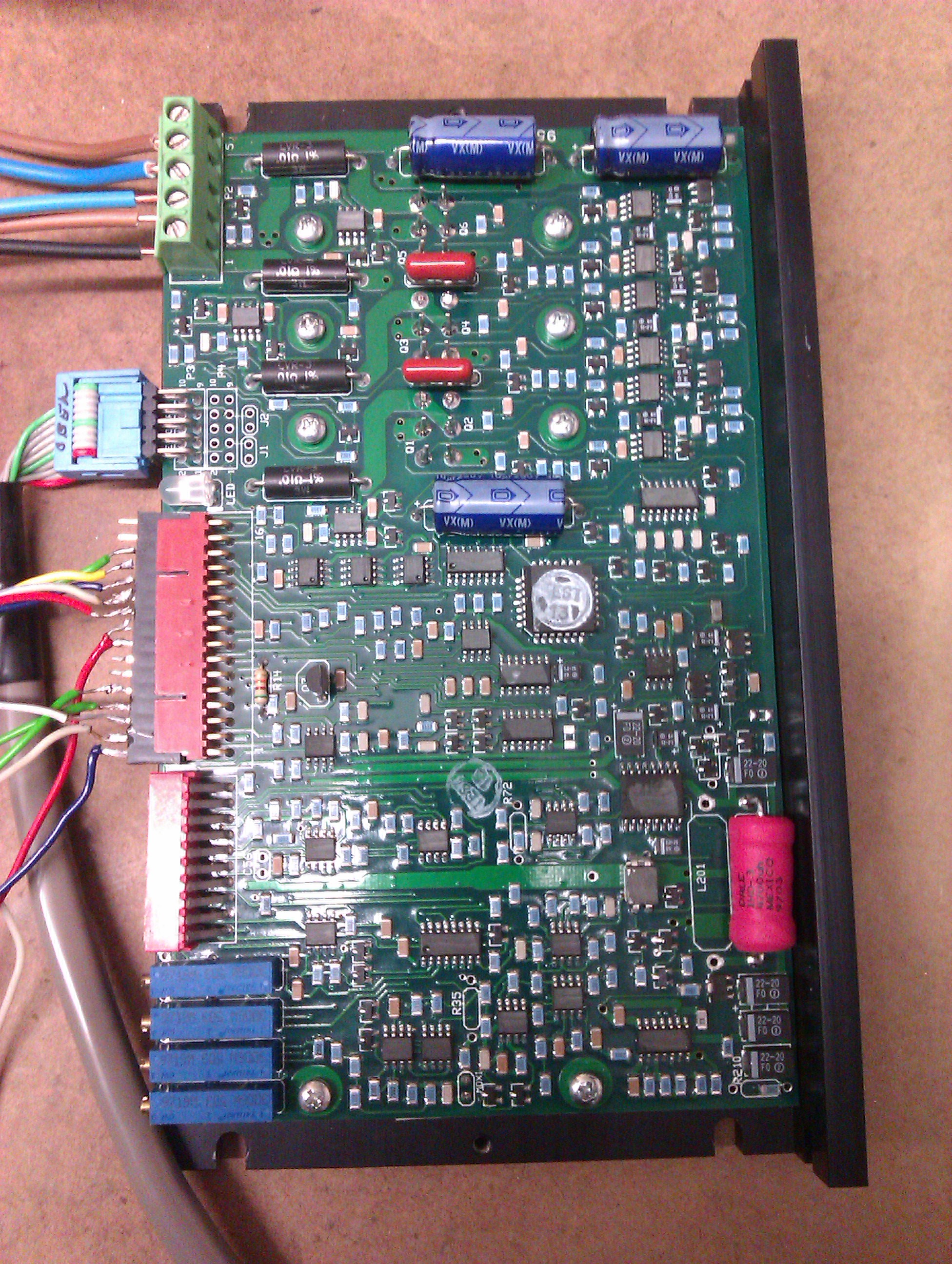

tak mám blbé zprávy, asi mi odešel zesilovač BLDC vřetene.
Motor se roztočí na nízké otáčky, za chvíli změní smysl otáčení a nekontrolovatelně se roztočí do vysokých otáček.
Na motoru je enkodér se zpětnou vazbou do zesilovače a bezpečostní brzda 24V.

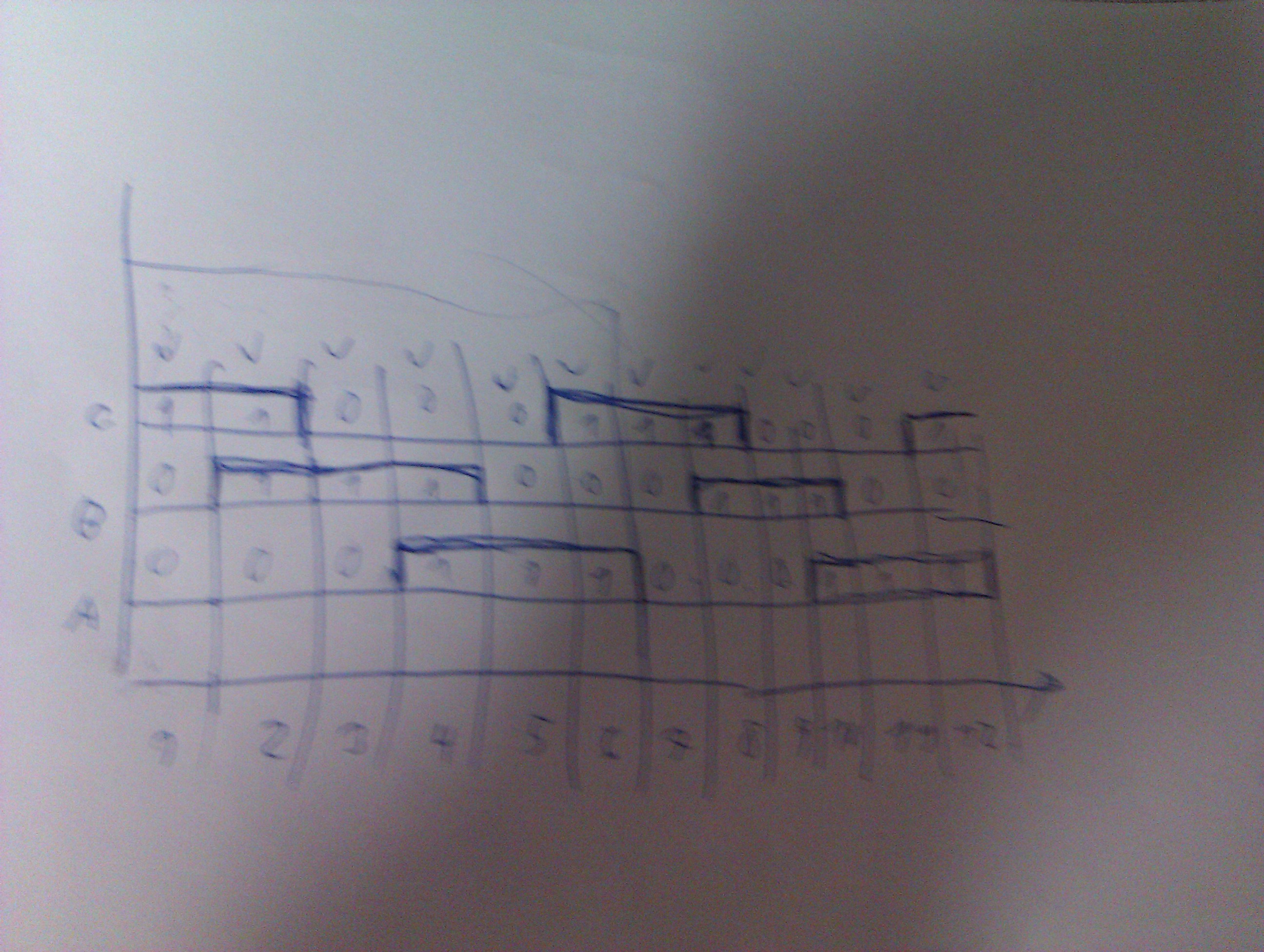

Motor má 120° fázování, A, B, C Hallovy sondy komutace, výstupy jdou do zesilovače.
Kontroloval jsem motor, napětí na Hallových sondách a komutace je, podle mě OK, viz obrázek v příloze. 1-12 znamená 360°/12 dílků
Zkoušel jsem motor přepnout do režimu "Open loop", jestli není problém v enkodéru a chování je stejné.
V příloze je manuál k zesilovači, dokázal by někdo poradit? Zaplatím případně někomu, kdo by to byl schopný spravit?
Náhradní, stejný zesilovač stojí cca 400 EU. Platí zde pravidlo, čím starší, tím dražsí :-)

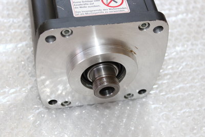

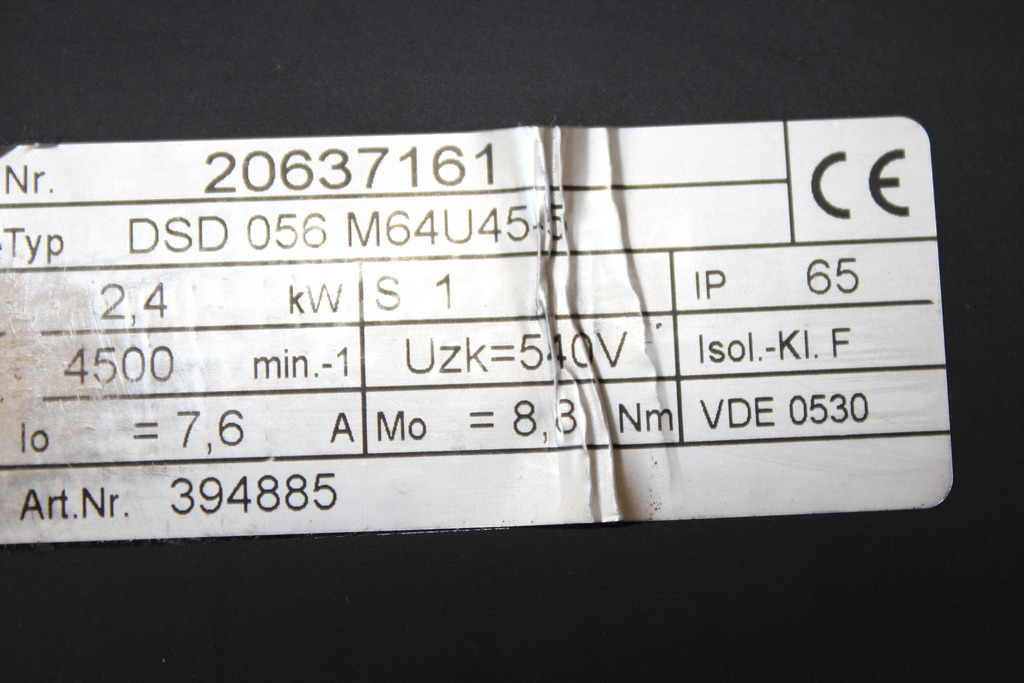

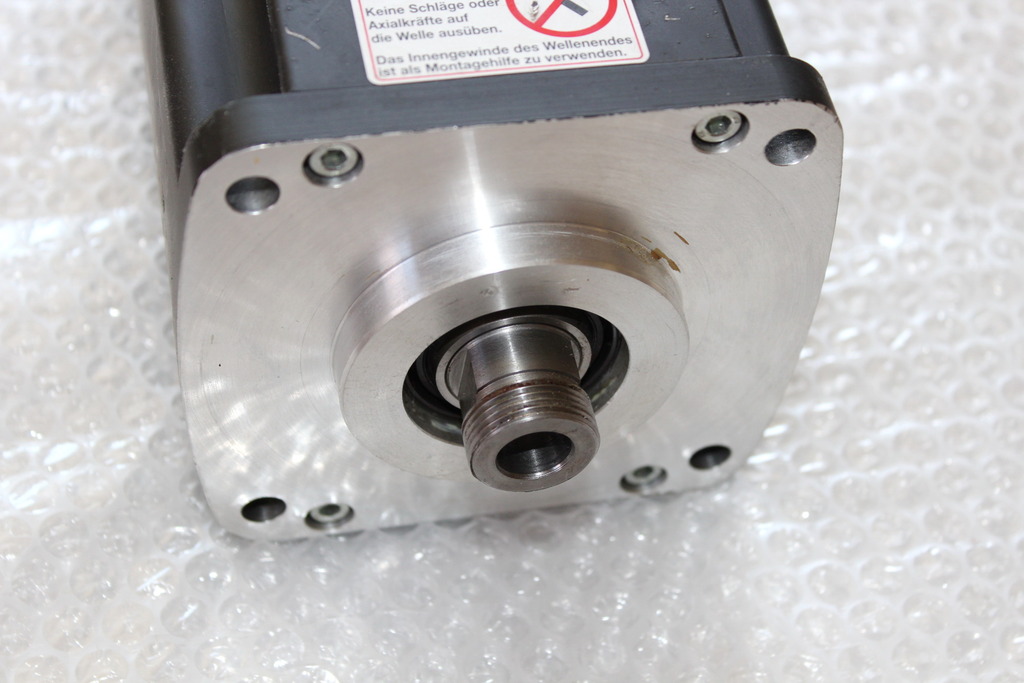

2. Mám krásné AC servo Baumuller, 2,4kW, bez zesilovače, viz obrázek v příloze. Do stroje by sedlo docela dobře. Ale nový zesilovač cca 25 táců. Dále má nestandartní hřídel s vnitřním kuželem podobným MK, ale vrcholový úhel je cca 5°. Je tam vnitřní závit a nápadně se to podobá kuželům do vybrušovacích vřeten 1:10. Dokumentaci samozřejmě nemám tak tak nevím. Neví někdo, jestli to není nějáký standard?
Podle přesných rozměrů bych potřeboval vyrobit adaptér s převlečnou maticí a na tom bude uchycená řemenice...

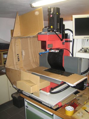

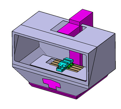

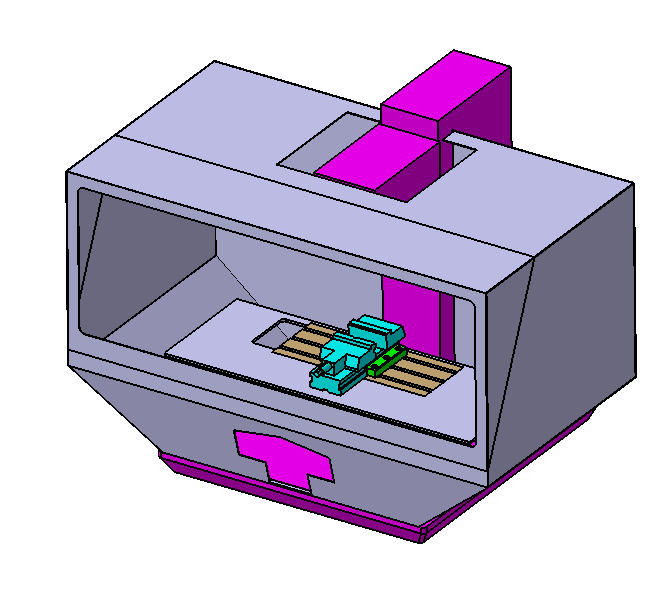

Taky jsem rozjel návrh krytování, mám už "kartonový" prototyp, viz příloha, nesmějte se :D

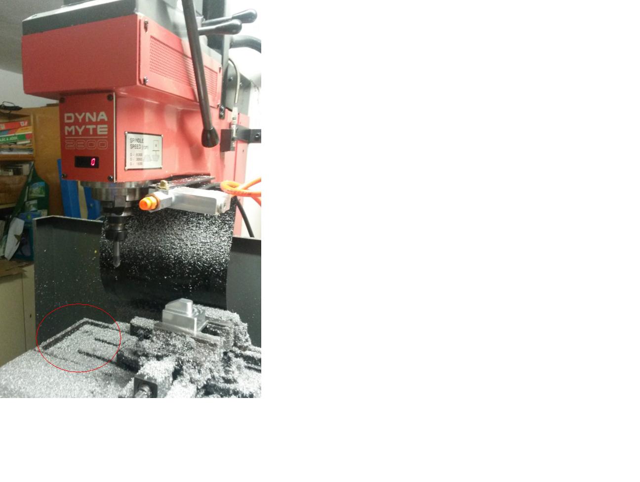

ty kartony jsou úžasné ale nerozmáčí se to emulzí? :D pokud to dáš tak jak máš u toho stolu tak tam nenacpeš matice do T drážek..
Tomis
Příspěvky: 188
Registrován: 14. 12. 2013, 11:11
Příspěvek 3. 11. 2015, 10:36
RaS píše:ty kartony jsou úžasné ale nerozmáčí se to emulzí? :D pokud to dáš tak jak máš u toho stolu tak tam nenacpeš matice do T drážek..
jj, já vím, na stole je na jedné straně ve skutečnosti kanálek, ta deska bude mít výřez na kanálek, T-matky se tam budou moct dávat pouze z jedné strany
Dobrý postřeh.
Ten karton vydrží všechno, přemejšlím, že to tak nechám :wink: .
Příspěvky: 9069
Příspěvek 3. 11. 2015, 10:39
to že budeš dávat Tmatky jen z jedné strany tě začne jednou neskutečně štvát.. třeba až budeš mít na jedné straně svěrák..
Tomis
Příspěvky: 188
Příspěvek 3. 11. 2015, 10:40
Tady na té fotce to je vidět... Kanálek pro odtok emulze
T.
Odtok emulze
Odtok emulze
Tomis
Příspěvky: 188
Příspěvek 3. 11. 2015, 10:42
RaS píše:to že budeš dávat Tmatky jen z jedné strany tě začne jednou neskutečně štvát.. třeba až budeš mít na jedné straně svěrák..
Toho se právě bojím, takže zachovat otevřené obě strany drážek radši?
Příspěvky: 9069
Příspěvek 4. 11. 2015, 6:55
já osobně bych to tak udělal.. pokud to znamená jen kousek ustřiženého plechu a ne nějakou zásadní konstrukční přestavbu krytování.. ono je samozřejmě řešení tam do těch drážek k té jedné straně dát pár kamenů a ty tam nechat..pro případ že je budeš potřebovat.. jenže to tě zase bude štvát při čištění drážek atd. ono i ty drážky se lépe čistěj půlka sem a půlku tam než to tahat v celé délce stolu na jednu stranu... já osobně bych to udělal volné z obou stran..

Tak komutace má 6 kroků. Podle mě by ten regulátor k tomu nemusel být nutně v hájí ( někde jsem ho měl ale už jsem ho asi vyhodil). Vypadá to spíš že ti do něj něco leze. Pokud by byl v háji ve smyslu Hall signulů tak by se ani netočil ( za předpokladu že se neumí přepnout do bezseznorového řízení). A tak mi přijde že to zmatečné otáčení může být nekorektním vstupem nebo jeho zarušením ( možná odchází potenciometr). Ta změna směru se provádí jak? Je na to přepínač ? Na jaké je to napětí?
