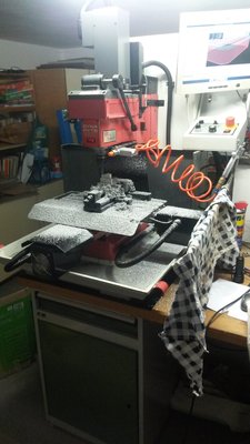

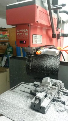

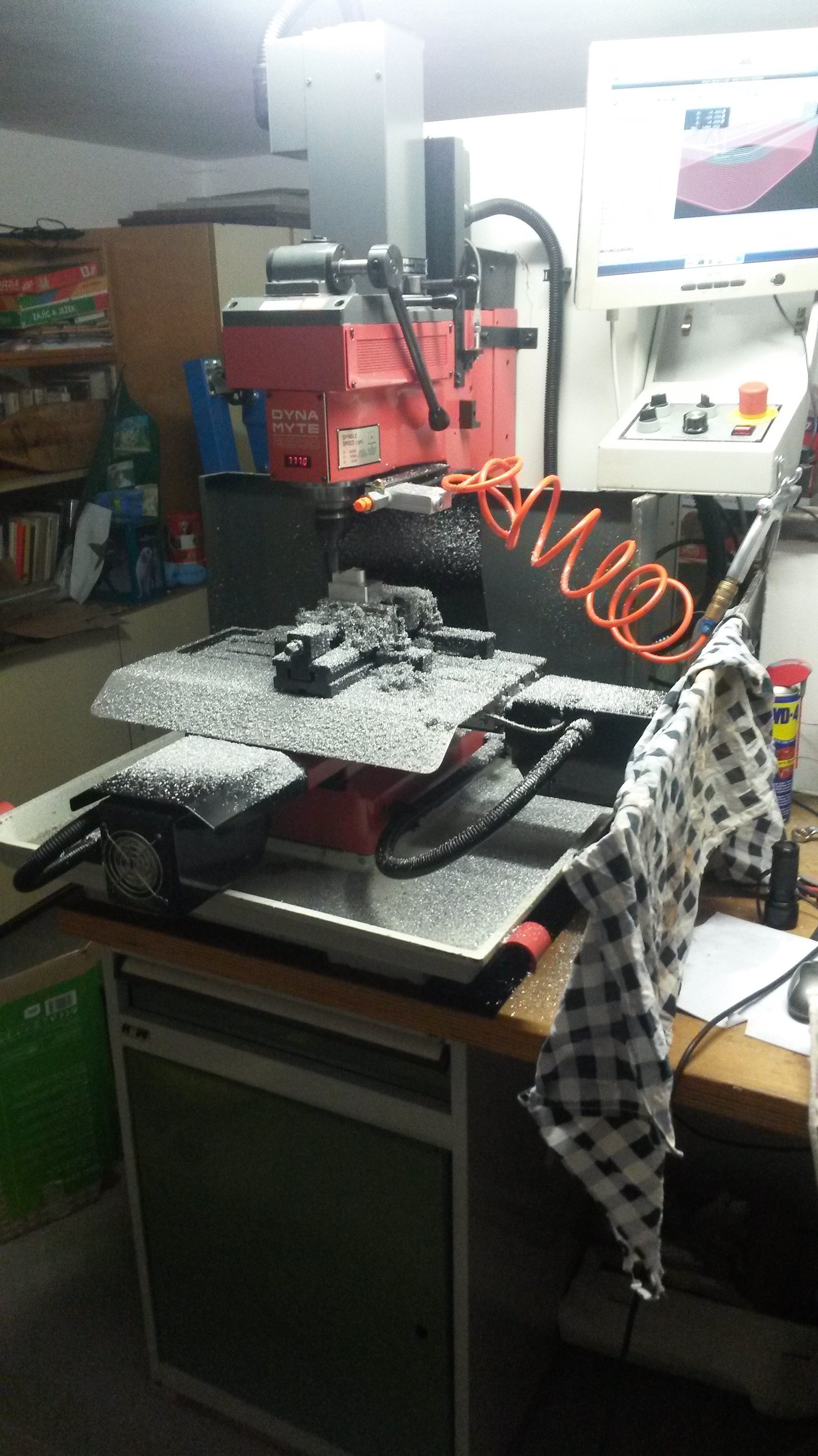

Ahoj, díky příspěvkům a tomto fóru se mi konečně podařilo rozchodit mojí profi stolní 3osou frézku Dynamechtronics DM2800.
Koupil jsem ji z prototypové dílny v Rakousku, dělala údajně jen na plastech, částečně jsem ji zrepasoval, ale vesměs bylo vše OK.
Seřídíl jsem akorát rybiny, vůle. Stroj jsem kopletně vyčistil, vyměnil řemínky, vyměnil olej. Koncové spínače jsem také vyměnil, původní byly zalepeny olejem a nešly hladce.
Naštěstí jsem tady na fóru našel na prodej uplně stejné, nové a byly za rozumnou cenu, tak jsem je vzal, jinak nové by vyšly řádově na pár tisíc za kus.
Stav stroje je nyní tak 90%

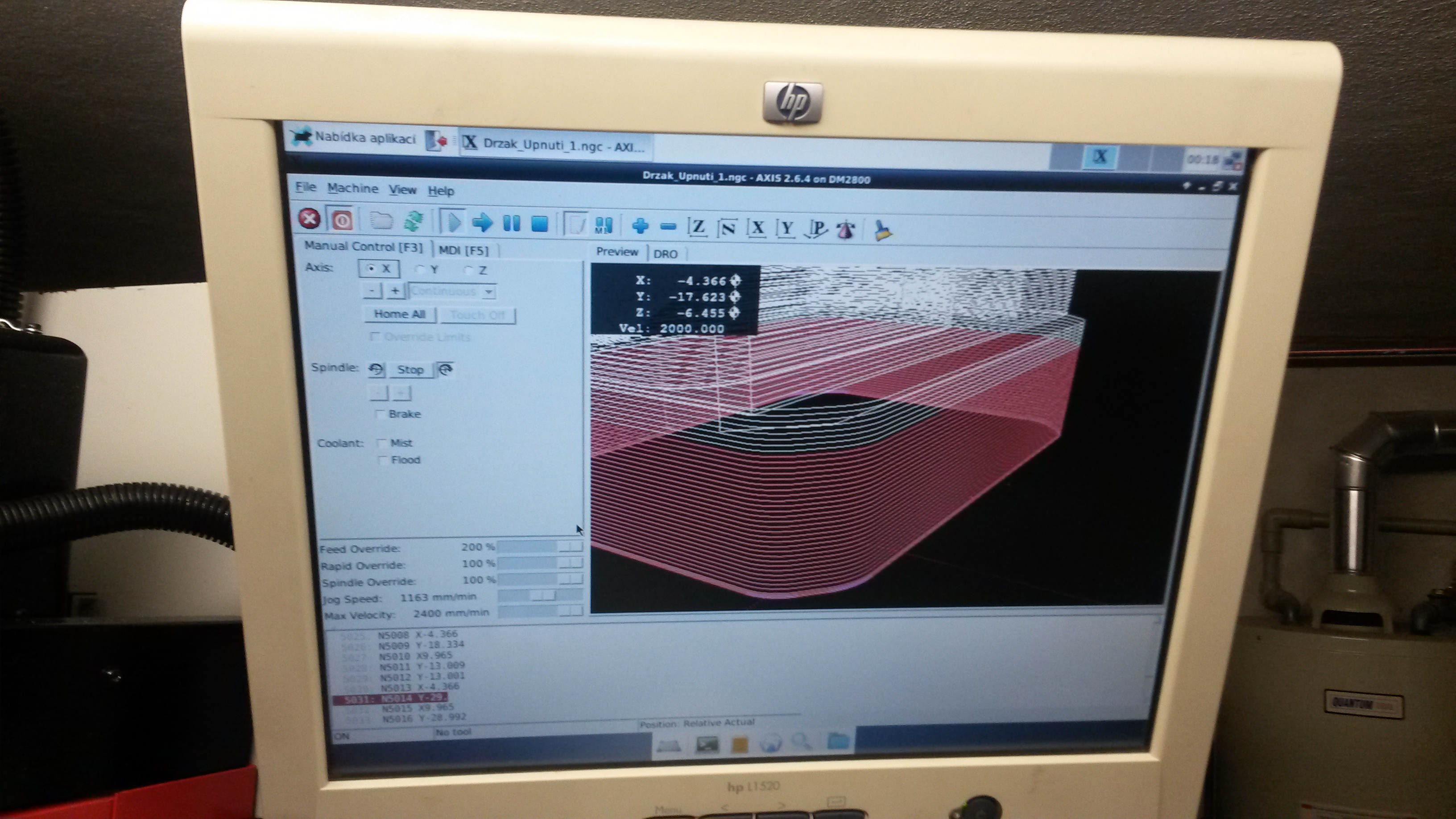

Původní řízení jsem nahradil LinuxCNC 2.6.4 s kombinací s 5i25-7i76. Osa Z má ve sloupu protiváhu, Rybiny a kuličkové šrouby jsou automaticky mazány olejem.

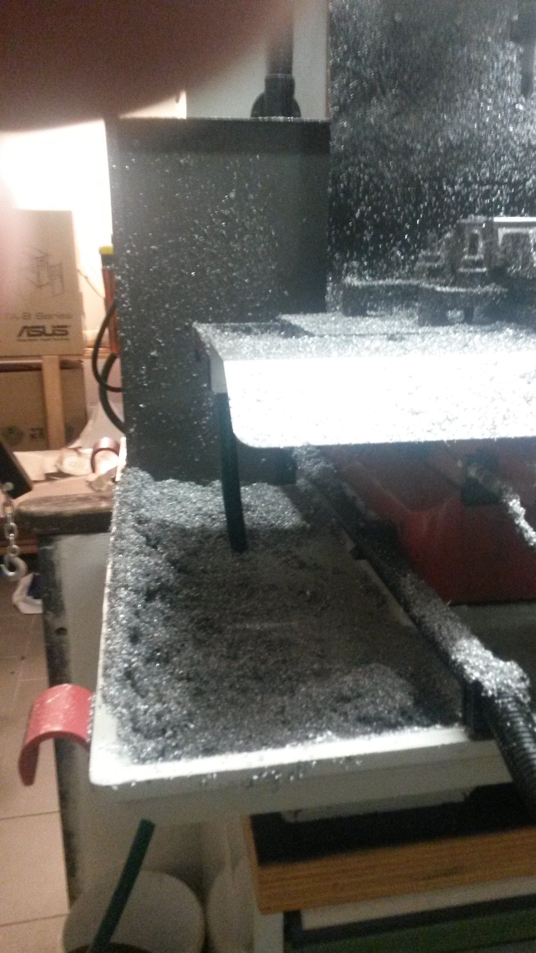

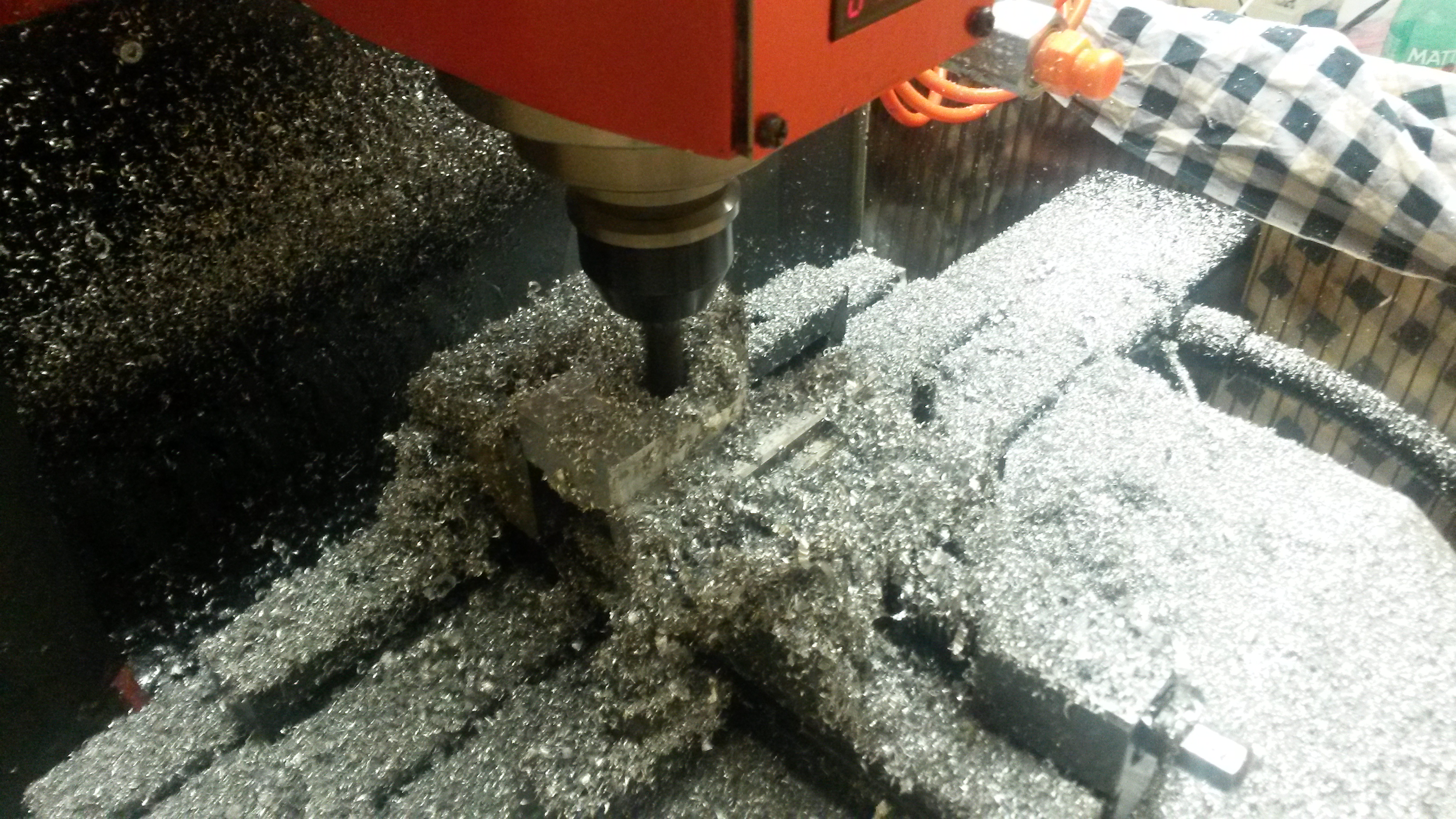

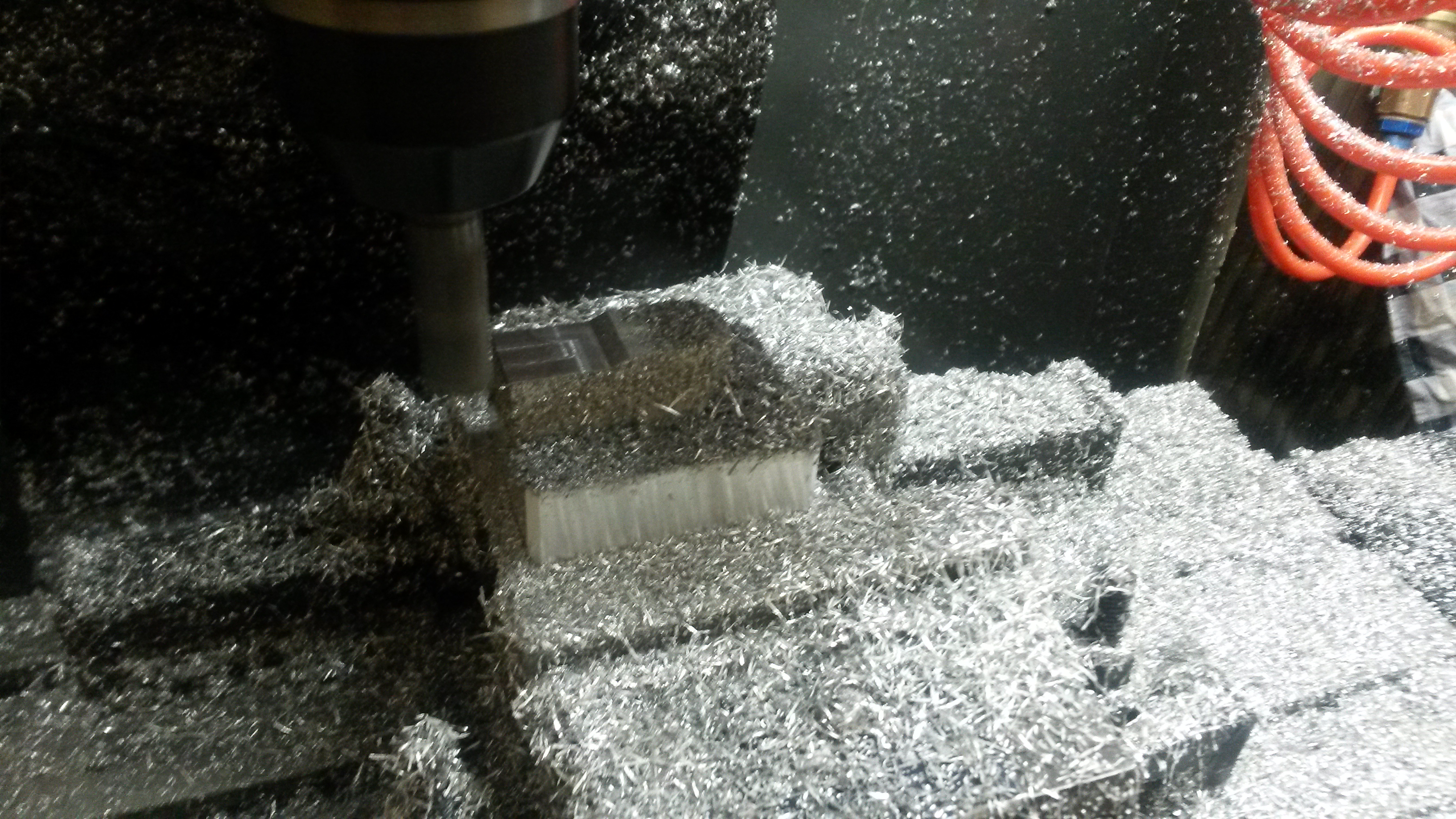

Ze stroje mám velkou radost, zbývá ještě ale dodělat spousta věcí, hlavně chlazení, krytování, vzduch. Bez krytování to fakt nejdě, ten hliník líta opradu všude.
Bohužel největší nepřítel je čas, který není...

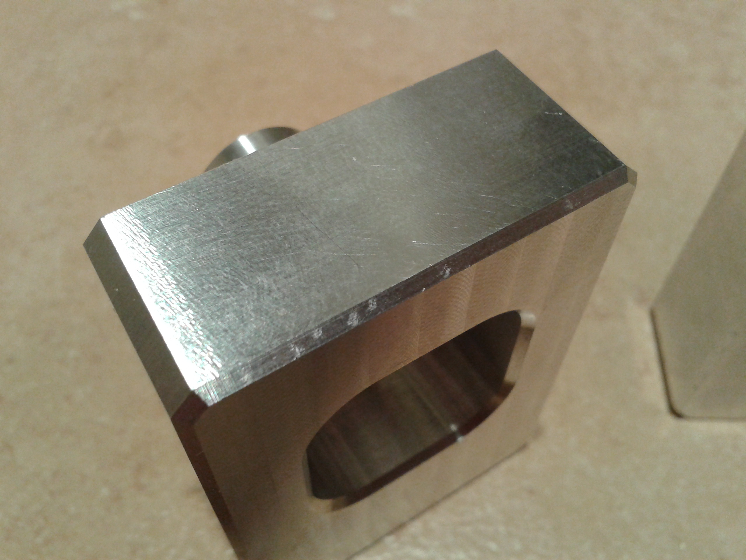

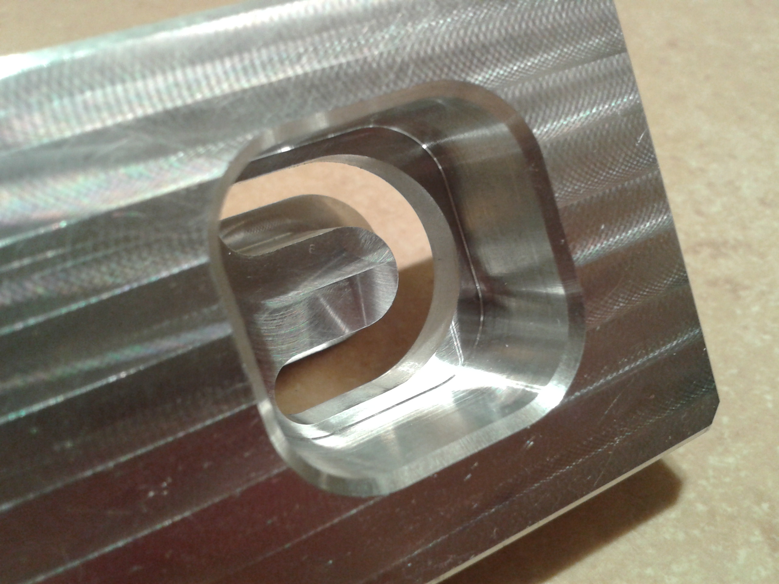

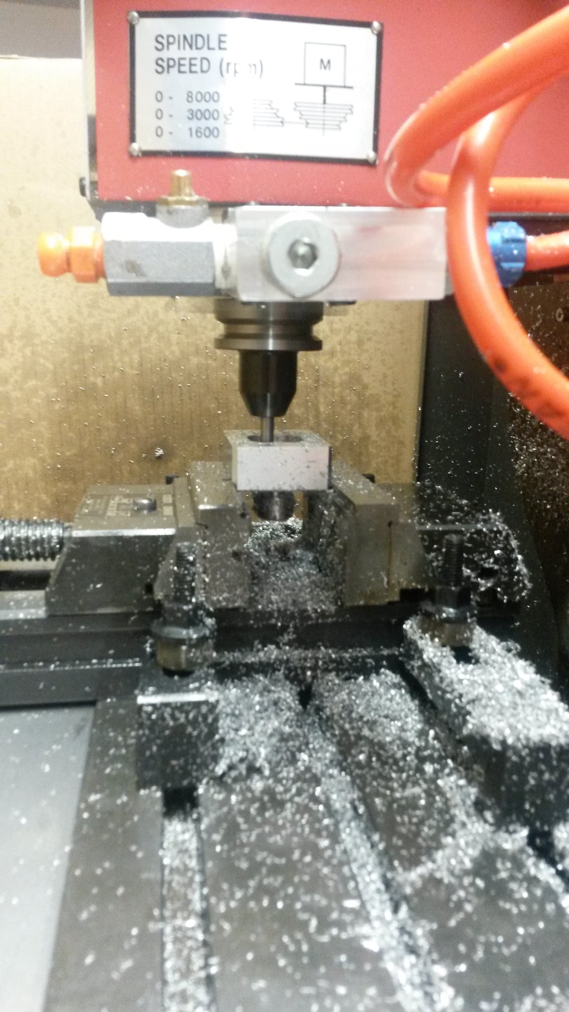

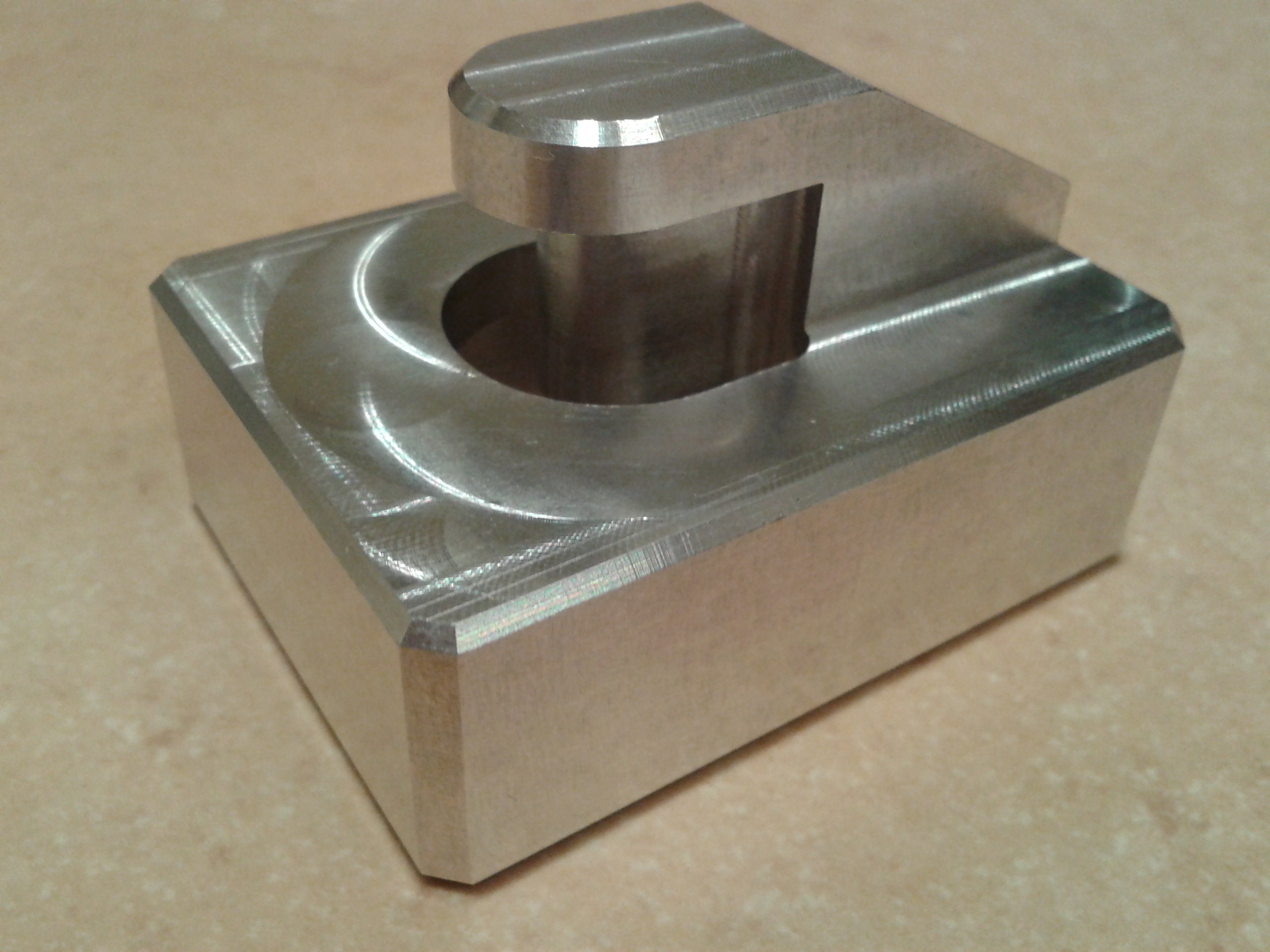

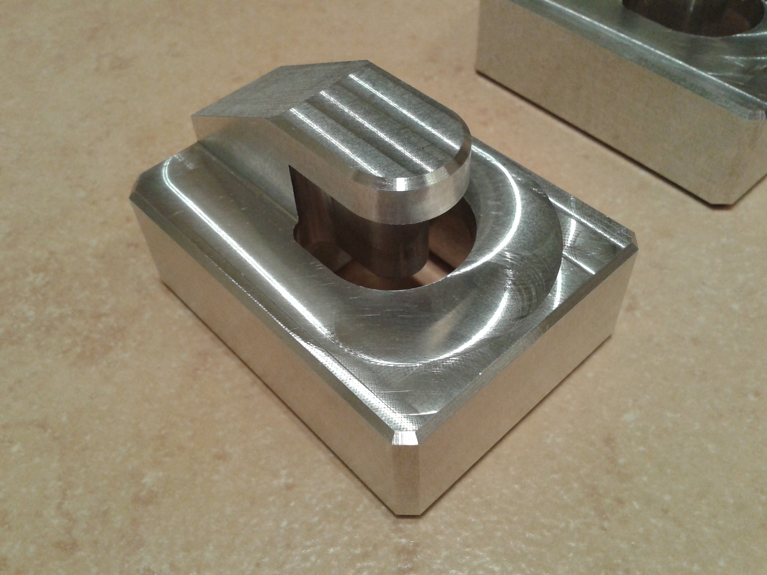

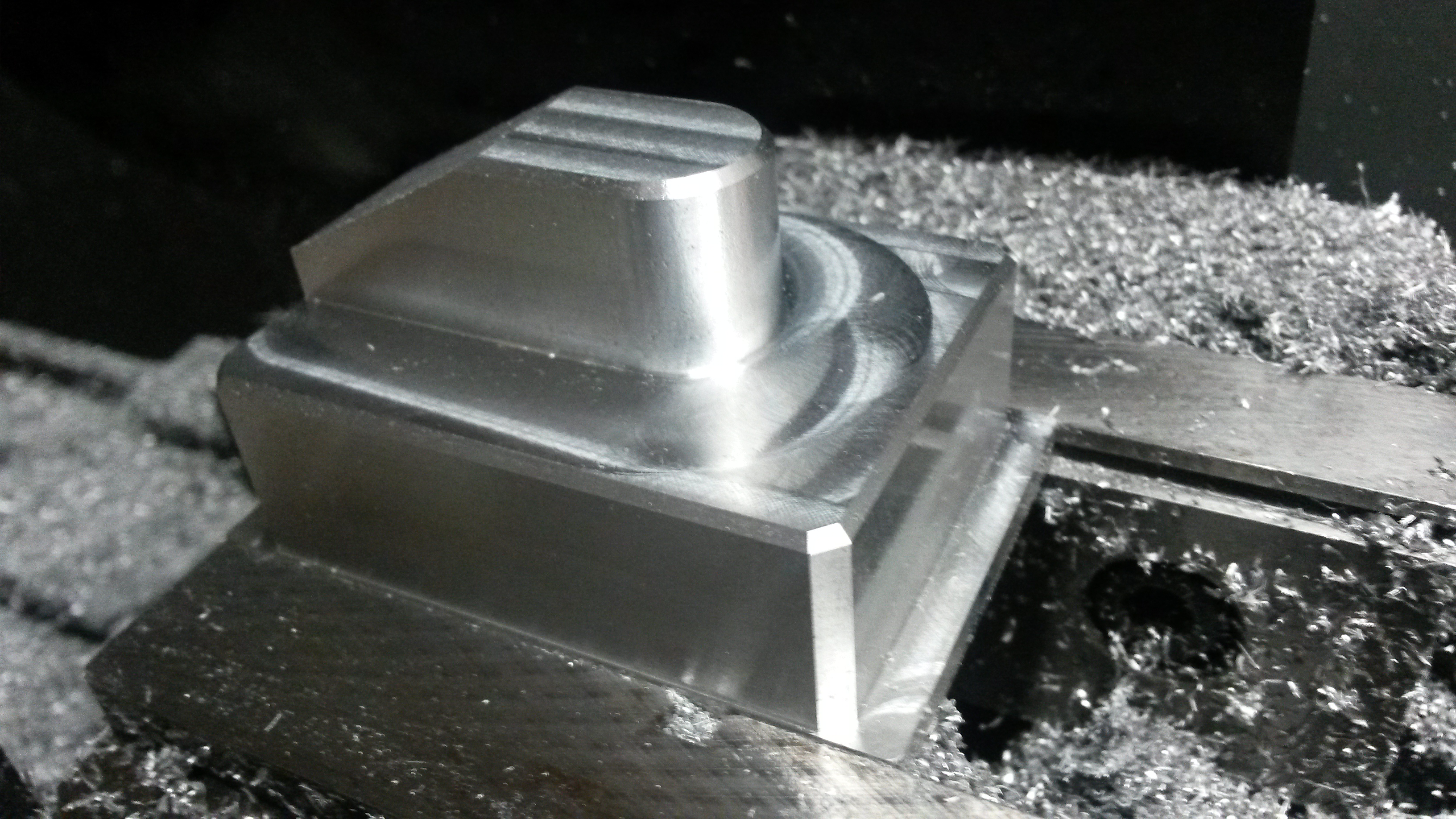

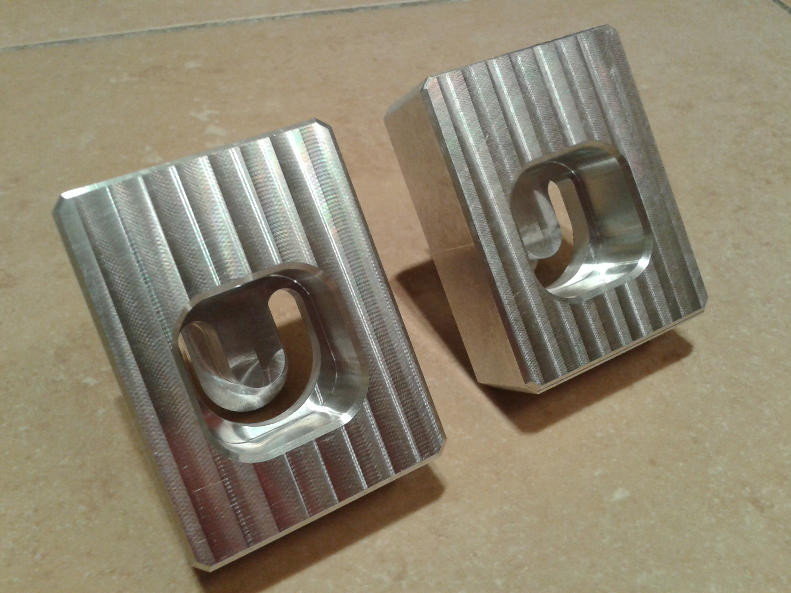

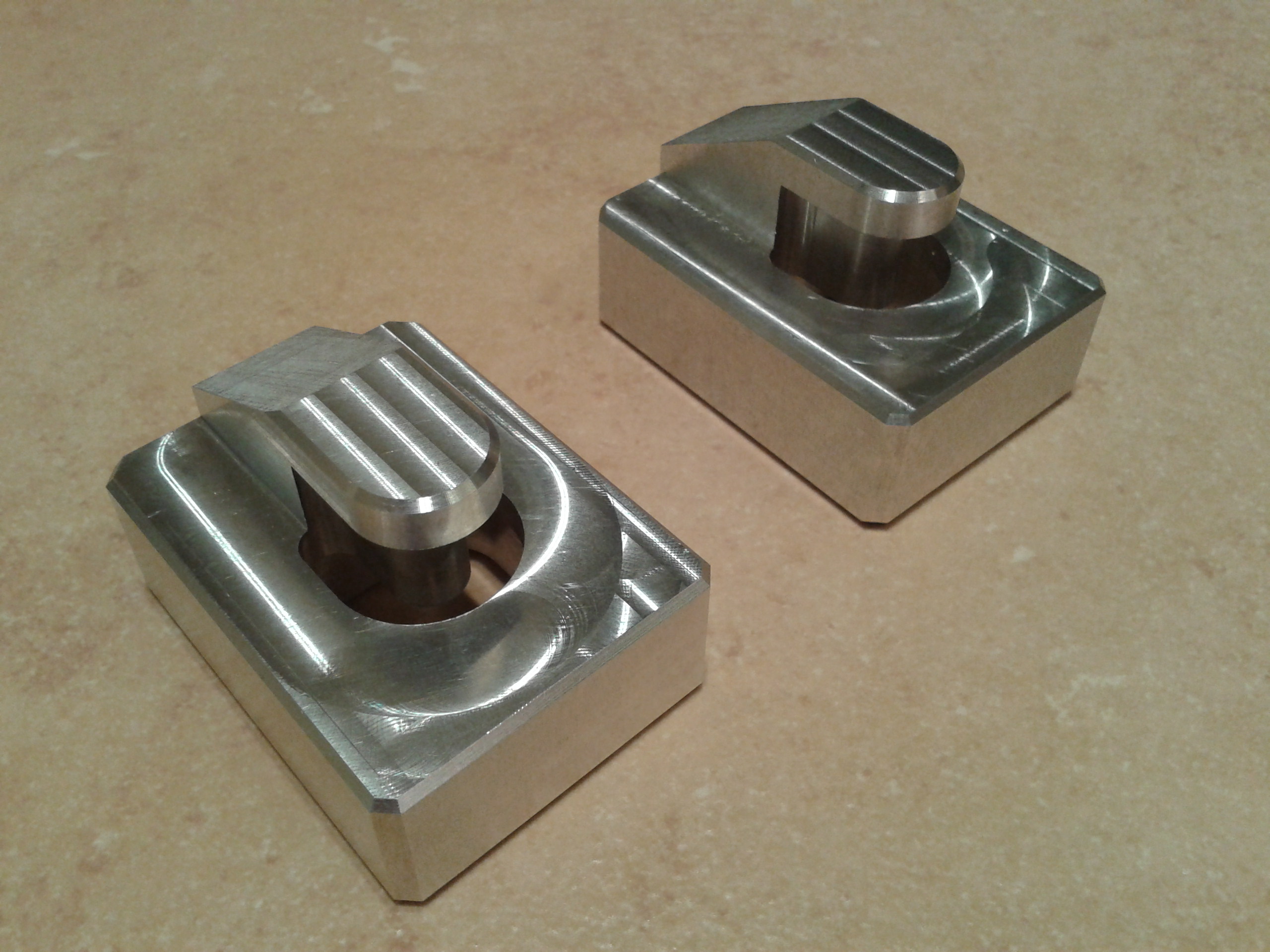

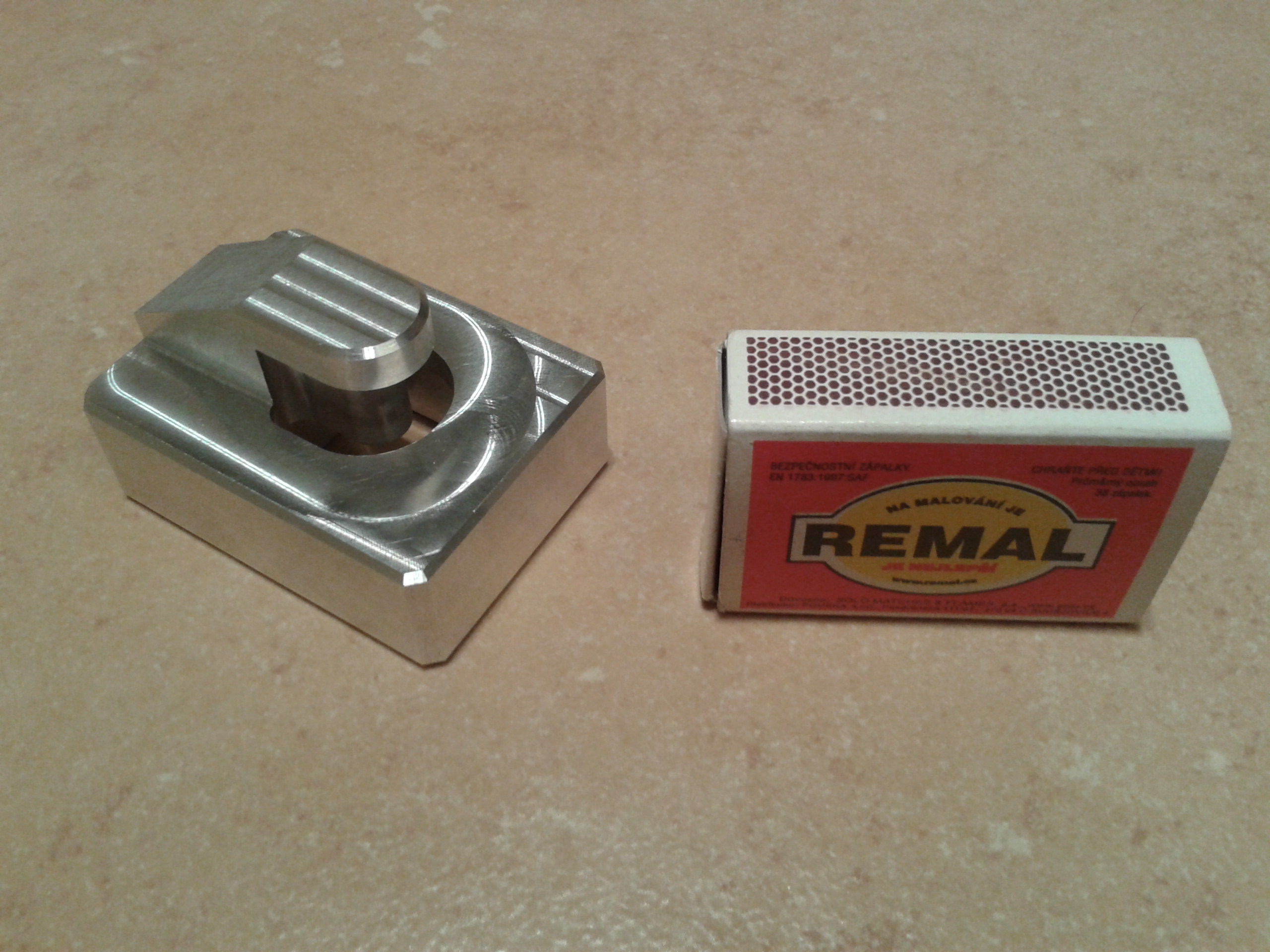

Zde jsou videa a obrázky z první špony:

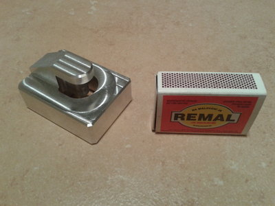

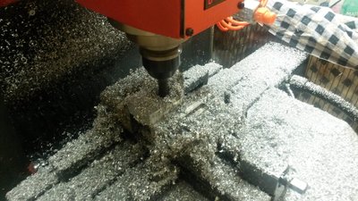

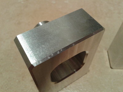

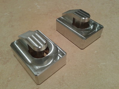

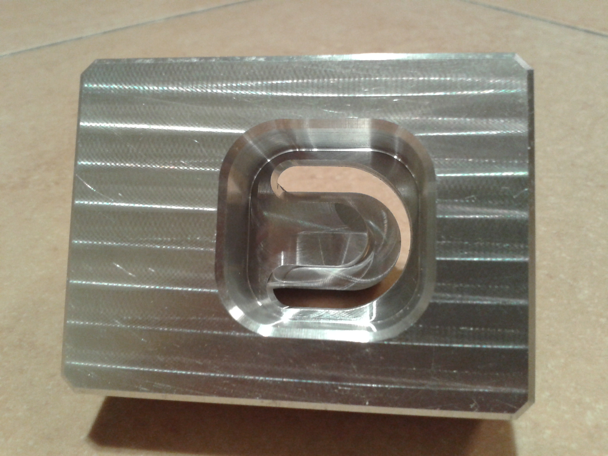

Dělal jsem držáky na motorku na kufry pro kolegu. Byl jsem zatím hodně opatrný s úběrem materiálu. Špona většinou 0,5mm.
Materiál:
Dural 2024, Rm=400MPa

15. 9. 2015, 1:23
Pěkný stroj. Pro sériovky se určitě držáky BT30 vyplatí. Tak ať ti dělá radost.
Ještě dodělat krytování a uzavřít ho do kabinky a používat při frézování řeznou emulzi. Pak by to už nemělo chybu
karelsklo
Příspěvky: 1470
15. 9. 2015, 5:49
Moc pěkný stroj,to se nedá nepochválit. :)
Bobík má s tou emulzí pravdu,bez toho je to trápení...
Podle videa by to sneslo tak 3-4x zrychlit :D -můj dojem...

Ano, ta emulze bude, mám 50W čerpadlo, potřebuji jen rezeroár a nějáký ty rozvody, zrovna přemýšlím z čeho, asi bude jen silikonová hadička...
Chladil jsem zatím jen občasným stříknutím oleje, ale je to málo...
Krytování mám představu polykarbonátové desky (dutinky) v rámu z hliníkových profilů...

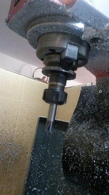

Doporučil by si mi nějáký solidní obchod na BT30 Weldon upínače?
Přemýslím o http://www.markagro.cz/" onclick="window.open(this.href);return false;, ale nevím co je to za kvalitu...
Nějáké upínače mám, ale potřebuji více. Díky T.

ten polykarbonát zvaž.. špony to orvou a nebude přes to hodně brzo vidět.. dej bezpečnostní sklo..

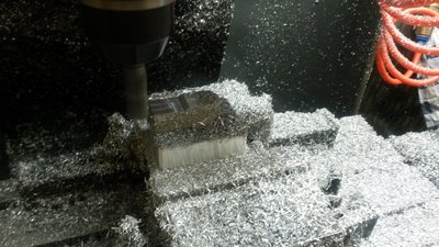

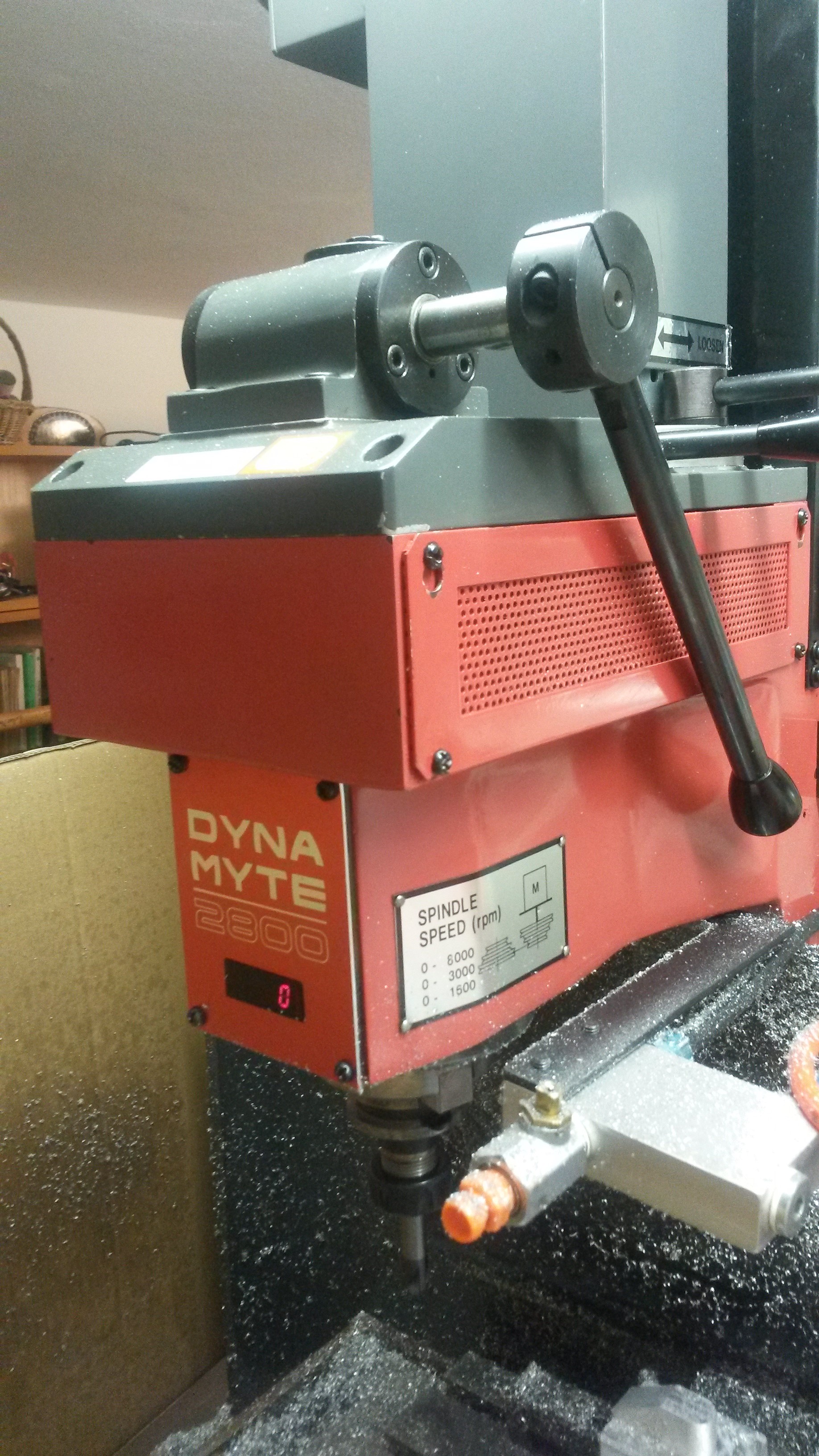

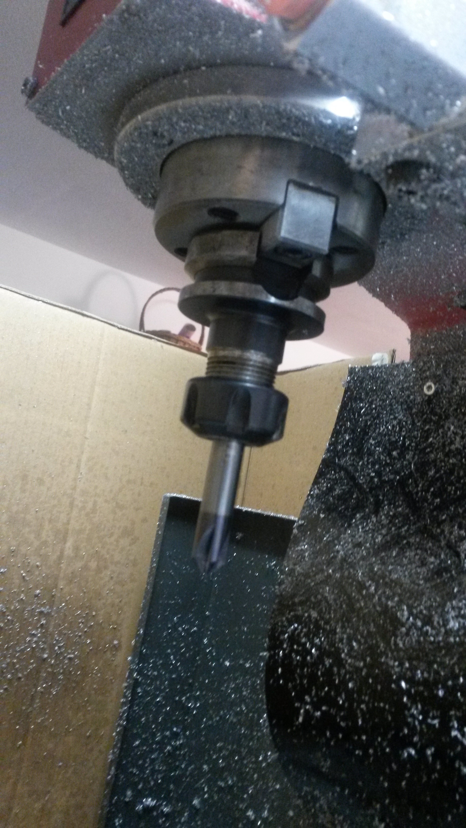

Na videu, kde je zarovnání čela je posuv stažený z původních 500 mm/min na 100 mm/min při 0,5 mm šponě.
Tuhost stroje by to rozhodně dovolila, ale při 500 vřeteno začlo zpomalovat. 12 mm frézu zpřevodovanou do rychla 2/1 už motor neutáhl. V linuxu jsem to musel ubrat lištou.
Subjektivně se mi zdál výkon motoru neúměrný papírovým 1KW. Až následně jsem zjistil, že na BLDC zesilovači je redukovaný výstupní proud na 1/2 nominálu. Tzn vřeteno jelo na 50% výkonu.
Budu dále testovat, ale při nastavení plného proudu je dynamika motoru mnohem lepší a podle štítku na motoru by to motor měl dát.
Jelikož se dá motor řemíkem zpřevodovat 1/2 - 1600rpm, 1/1 - 3000rpm, 2/1 - 8000rpm, jaký převod / otáčky byste mi doporučili pro 3břit 12 frézu do duralu?
Teď jsem to vše pro jednoduchost jel vše cca 7700 rpm 2/1, ale možná, že pro tu 12mm frézu je to zbytěčně moc...
Zato povrch je perfektní, leskne se jak psí k***e.
Další varianta je hrubovat s jiným převodem než finiš, ale to je zase opruz s přehazováním řemínku uprostřed programu.
T.

RaS píše:ten polykarbonát zvaž.. špony to orvou a nebude přes to hodně brzo vidět.. dej bezpečnostní sklo..
Díky za radu, fakt ty hliníkoý špony to poškrábou?
Samozřejmě se pro mě ten polykarbonát nabízí, v garáži mám nějáké odřezky z pergoly, hlavně se s ním dopře pracuje. Je to pro mě nejlevnější varianta.
To bezpečnosní sklo, myslíš kalený, to asi bude ranec.
Možná nejlepší řešení by byla kombinace, předek s průzorem sklo, boky a zadek polykarbonát.
T.
Příspěvky: 8927
15. 9. 2015, 9:24
vyzkoušej to a uvidíš.. znáš to, zkušenosti jsou nepřenesitelné a každej si to musí vyzkoušet sám :D
to bezpečnostní sklo je lepené ze 2 uvnitř je fólie.. když ti třeba jednou uletí fréza nebo obrobek ze svěráku atd.. tak to tím sklem neproletí.. a když už se to rozbije tak to nikoho nepořeže..

přes polykarbonát na pergolu toho stejně moc není vidět
pokud by to byla čistá deska, můžeš na ní epoxidem v celé ploše nalepit klasické sklo, v lepším případě sehnat nějaký zbytek obyč bezpečnostního
sklo se nepoškrábe a polykarbonát vydrží i tu urvanou frézu
