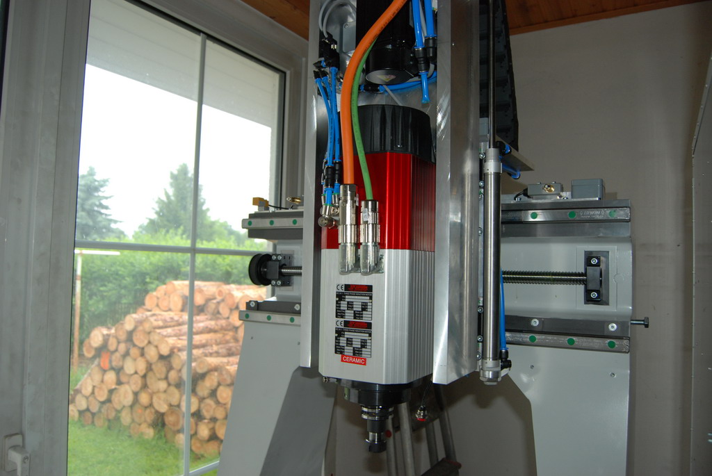

Jak jsem to viděl, hlavně ten výměník, tak mě napadl Datron
, koukal jsem na M8 cube na MSV i ceny jsem pozjišťoval a pak pěkně vychladl
Tohle je ale parádní počin, to by stálo za zopáknutí......
Martinhora
- Příspěvky: 1011
- Registrován: 17. 2. 2009, 11:19
- Bydliště: Rokycany
Děkuju za kladné reakce - potěšilo. Ten DATRON za tím tak trochu je ....
furt jsem čučel na ty jejich videa a takhle to dopadlo - ještě mi chybí ten bílej plášť ...

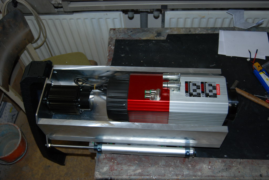

Jinak jsou tam ještě věci, který se musí dotáhnout nebo změnit. Hlavně musím předělat sprejový systém pro líh - tak jak to mám to nefunguje spolehlivě - až na to dojde tak to tady rozebereme. Taky se dost potýkám s nastavením serv. Běhá to, ale jsou tam obrovské rezervy. Bohužel tomu vůbec nerozumim, takže je to metodou pokus omyl - což je špatně. Večer jsem dám pár dalších fotek jak to začalo. Taky se pokusím nahrát video výměny nástroje. Zatím jsem měl vždy při výměně staženej zadek - aby to nenabouralo, ale je to spolehlivý a těch kontrol je tam opravdu dost. Každopádně to zajíždí do zásobníku 12m/min ...

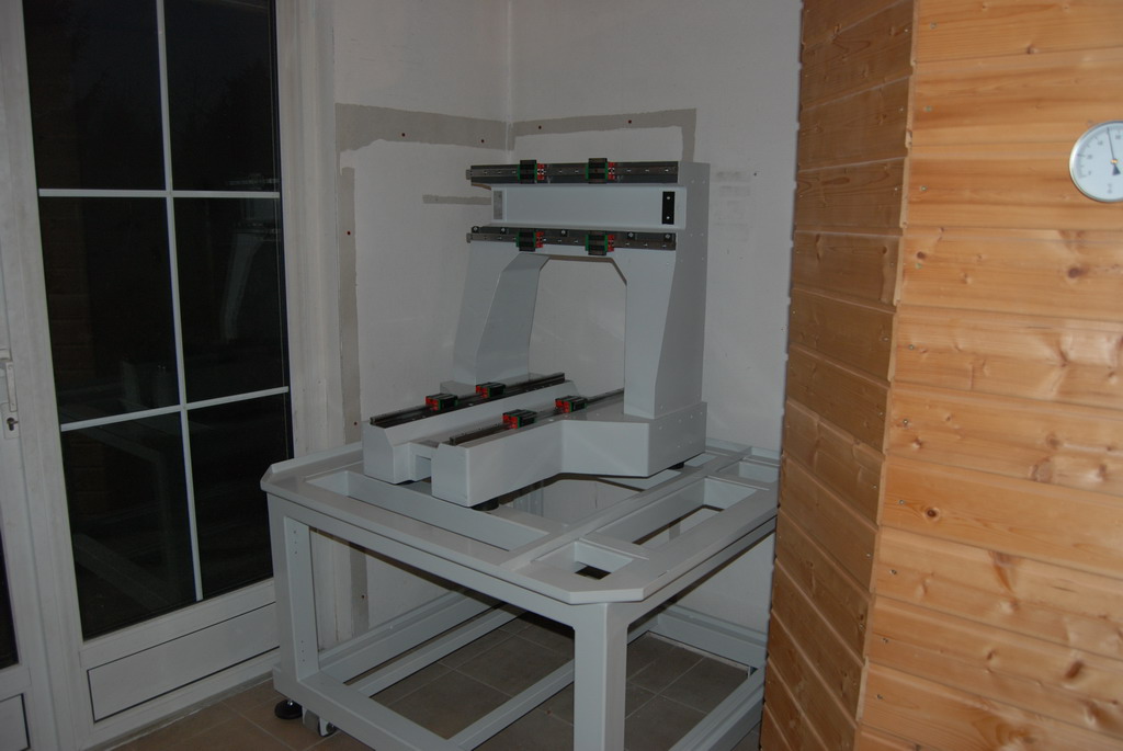

Tady je odkaz na výměnu nástroje: https://www.youtube.com/watch?v=7QmWOqRp0xQ

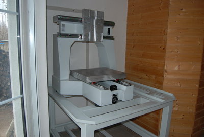

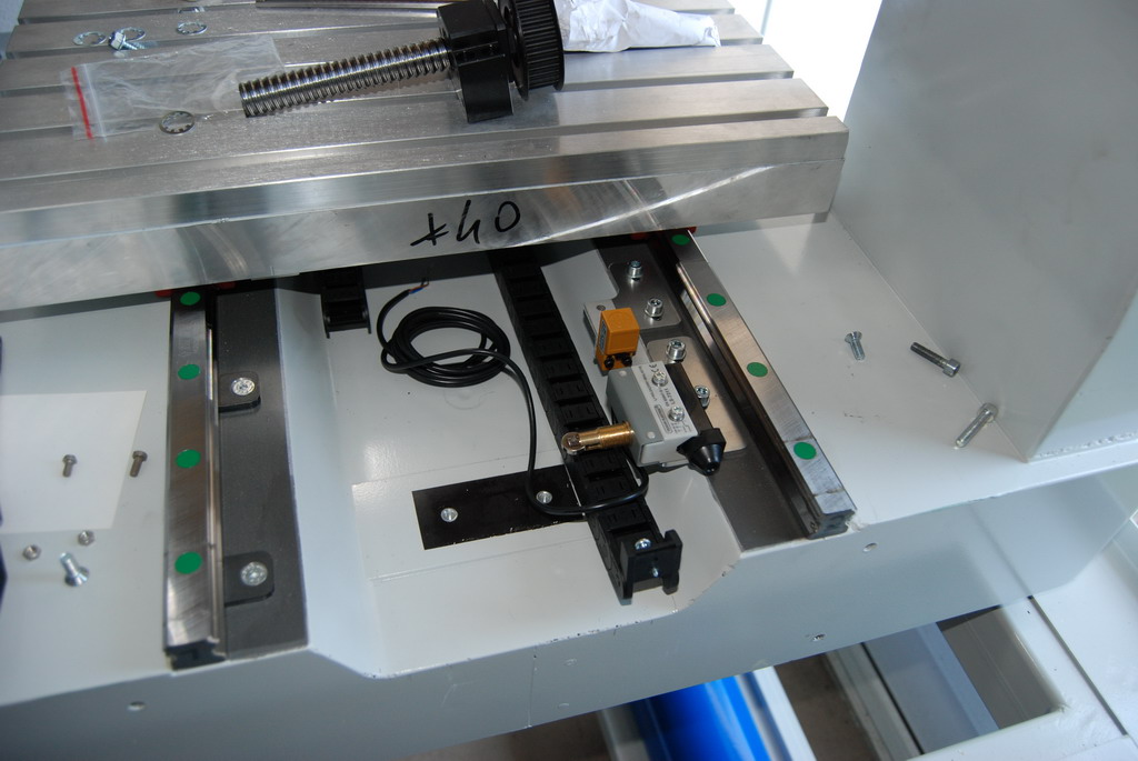

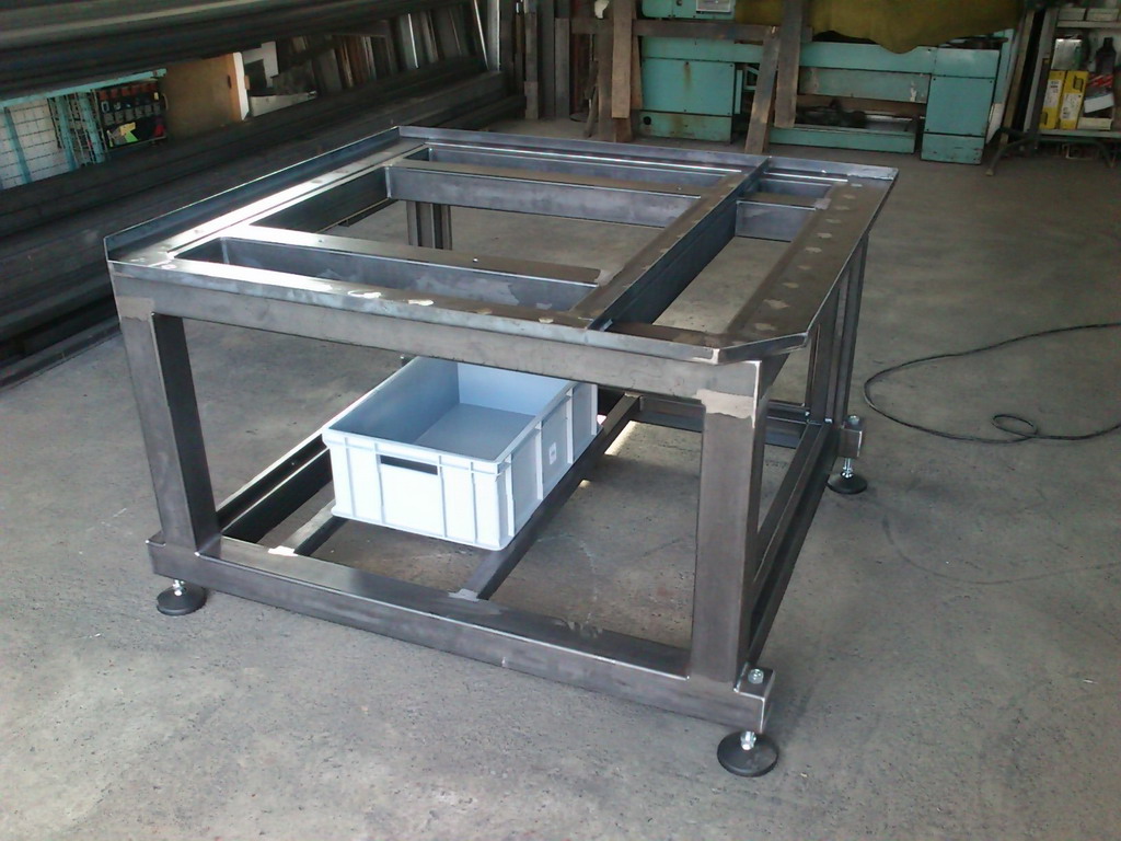

Přikládám pár dalších fotek. Podstavec je svařen z jaklů 80x80x4, jsou přidána kolečka z paleťáku pro snadnou manipulaci + stavitelné nohy. Odlitek je k podstavci upevněn přes 4 sylentbloky 75mm M12. Stavěl jsem to ve stísněných podmínkách a zvednutí odlitku (350kg) na ten podstavec byla kapitola sama o sobě. Někdo řekne 4 chlapy to vemou a hodí to tam. Nehodí - prostě se k tomu nevejdou a nemají to za co vzít. Takže bylo vytvořeno lešení a hupcukem jsem to po 5cm zvedal - nervy aby to nespadlo.

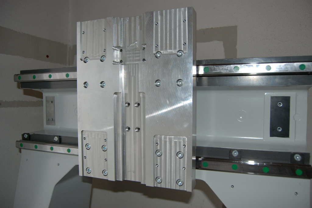

Měl jsem možnost všechny desky (XZ,Z a stůl) koupit přímo u Mullera. Ale znamenalo by to další náklady 50 tis. Takže jsem to nakonec udělal z litých bloků od Alcomu - vše tloušťka 40mm. V okolí mi to nikdo nechtěl obrobit - tak jsem si to obrobil sám. Trvalo to sice dýl, ale dal jsem tomu všechno co jsem uměl. Stůl je taky z 40mm silné desky a na ní je přišroubován T-stůl 20mm - v případě opotřebení/zničení lze vyměnit. Při montáži jsem kontroloval hodinkama jestli se po dotažení šroubů vozíků nemění poloha desky. To se samozřejmě dělo - takže vždycky vyndat/upravit/vrátit. Příjemný bylo zjištění že odchylka kolmosti os X a Y je 0.015/200 mm. Portál se spodkem byl spojen už od výrobce a bál jsem se aby se to při přepravě a manipulaci nějak nehlo. Nakonec to dopadlo dobře.

Velmi se mi líbí systém výměny nástroje a hlavně že nepoužívané nástroje máš zakrytované. Spousta i profi mašin je má bokem a spoléhá na to, že gravitace funguje a špony nelétají nahorů, což ne vždy platí a je pak k vzteku čistit vřeteno od zanesených špon.

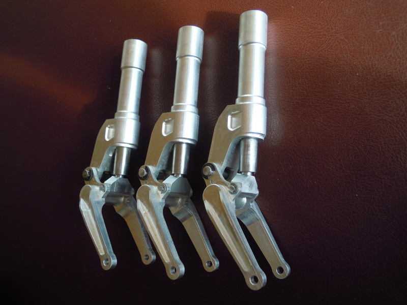

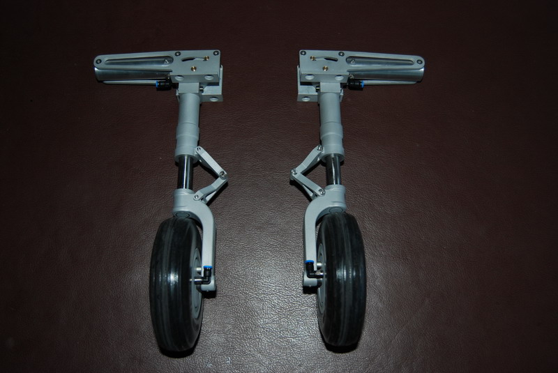

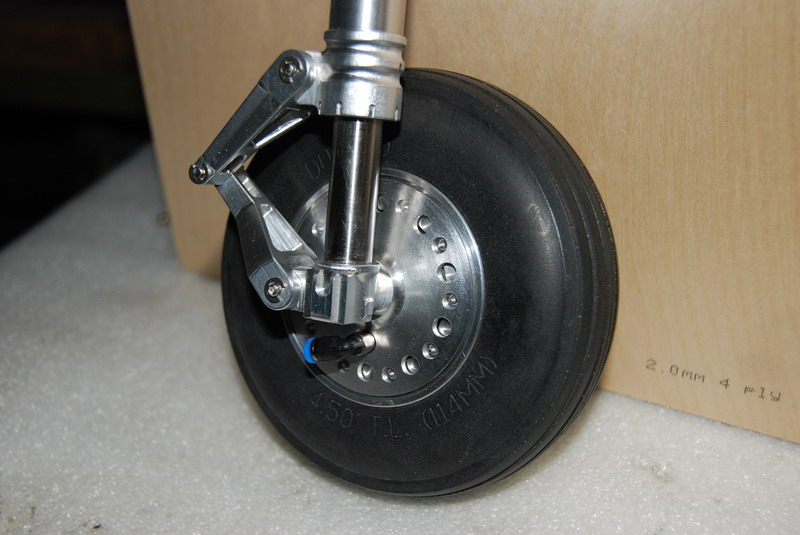

to Dyntyd: Na tom videu co se vyrábí výměník je fréza 10mm 10tis/ot F2400 hloubka záběru 18mm boční krok 0.8 mm. Tady je pár fotek o co se snažím/co dělám.

... to vnější oplechování je moc pěkný ... na druhou stranu je škoda, že si alespoň to Z-tko (mezikus) nevyřešil taky z polymer-betonu jako masivní trojúhelníkový díl, místo té AL destičky co tam máš
(sice by to pak mělo horší dynamiku kvůli hmotnosti, ale za tu tuhost by to stálo)
Martinhora
- Příspěvky: 1011
to echt: Naprosto souhlasím. Ale jsem přesvědčený, že při použití malých nástrojů, by vynaložené úsilí na výrobu polymerbetonové formy neodpovídalo výsledku. Myšleno rozdílu v tuhosti. Ta AL destička má 40mm. Z polymerbetonu by to bylo silnější a nastal by tam problém s polohou Z ka - neobsáhlo by celý stůl - bylo by mimo střed.

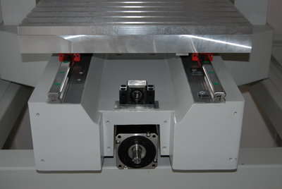

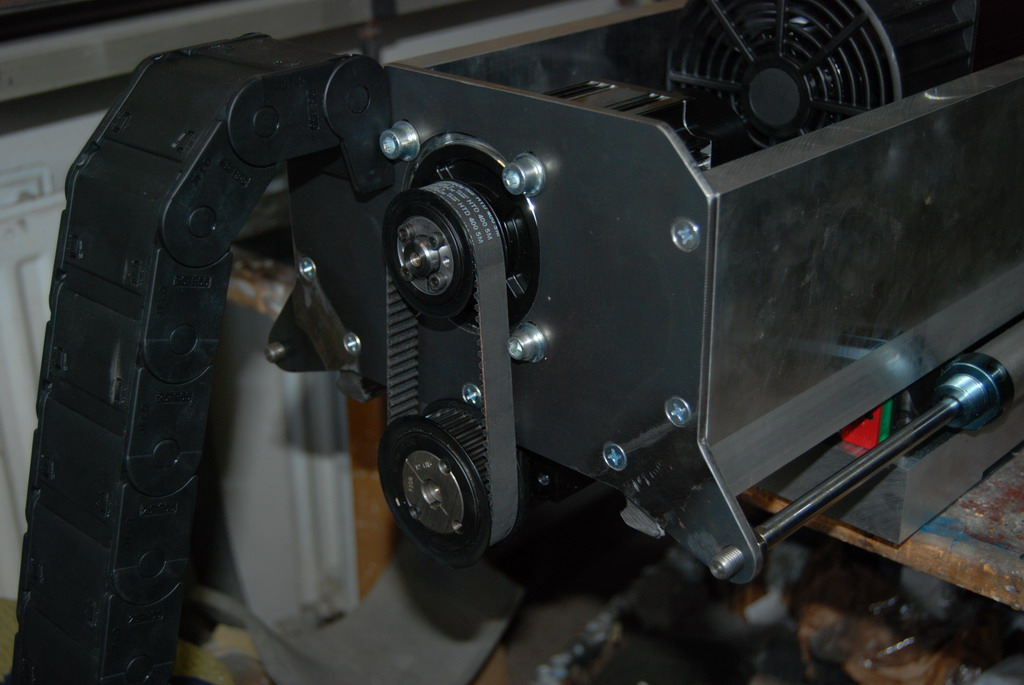

Pár dalších fotek. Dlouho jsem zvažoval jak odlehčit Zko - má cca 80kg. Protizávaží jsem zavrhnul hned - zhoršilo by to hodně dynamiku. Pak jsem uvažoval nad plynovejma vzpěrama, ale ty jsem nakonec taky zavrhnul. Zdálo se mi to takový fórový a nemají lineární průběh síly. Takže nakonec jsem použil dva vzduchové písty FESTO, které jsou napojené na malý vzdušník (starej malej hasičák). Pomocí regulačního ventilu je vzdušník natlakován na potřebný tlak k vyvážení. Po připojení vzduchu ke stroji se automaticky dofukuje na nastavený tlak (pro případ úniků). Funguje to až překvapivě dobře.
Převod ze serv je řešen řemenem 5M s poměrem 1,25:1. K zajištění řemenic jsem použil svěrná pouzdra.

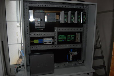

Rozvaděč jsem dlouho sháněl a hledal, ale nenašel. Takže mi došla trpělivost a vyrobil jsem ho. Bočnice jsou z 1mm naohýbaného plechu a zadní deska z 10mm kartitu.

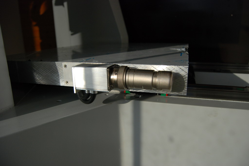

Na stole je z boku konektor 19pin Amphenol pro připojení 4-té osy. Vše je vedeno pod stolem v ener.řetězech. Stejně tak přívod vzduchu a kabeláže k výměníku nástrojů.

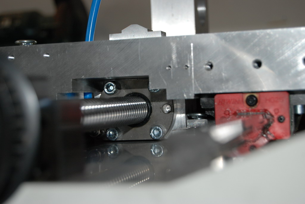

Ještě něco k použitým šroubům. To bylo snad nejdelší shánění a dohadování při stavbě stroje. Na úplnym začátku jsem chtěl použít čínu (z cncshopu). Zaplať pánbu, ale pan Quis nezajišťuje opracování konců - takže z toho sešlo. Takže jsem poptal u HIWINU okružované šrouby s předepnutou maticí. Měsíc mě tahali za nos, že mi vyjdou vstříc bla bla bla. Nakonec ani po měsíci a půl apřes neustálé ujišťování, že už zítra nabídku pošlou, nic neposlali. Tak jsem obeslal i jiné (THK,NSK atd). U všech nastala úplně stejná situace - nabídka přišla druhý den, ale přestože jsem poptával okružované s předepnutou maticí, od všech přišly nabídky na válcované s maticí s vůlí 0.05 - no tragédie. Poslední možnost bylo české KSK. Tak jsem tam pro jistotu zavolal a měl jsem štěstí. Všechno mě bylo vysvětleno a doporučeny šrouby broušené (okružované mají dražší), předpětí udělají na míru, různé provedení matic - dle libosti (bez příplatku). Ještě před tím jsem oslovil pana Quise aby mi udělal on nabídku na okružované HIWIN. Ta přišla za cca 14 dní a kupodivu okružovaný HIWIN je dražší než broušené KSK. Takže jsem objednal v KSK šrouby v toleranci IT3. Když to přišlo tak u každého šroubu byl měřící protokol a všechny se nakonec vešly do IT1.
