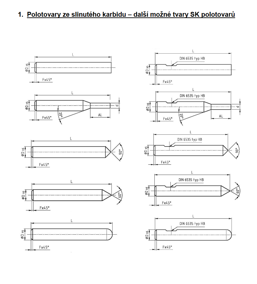

V podstatě jsem tuhle myšlenku měl rozepsanou, ale pak jsem to raději smazal. Je to jenom domněnka. Dříve se ale SK nástroje vybrušovaly z polotovarů dlouhých 330 mm. // Alespoň od firmy Mitsubishi od které jsem kupoval // Protože nikdo nevěděl CO se z toho bude dělat, musel mít karbid v celém průřezu kvalitu břitovou. Dnes se ale prodávají polotovary i nakrácené a různě předpřipravené. Je to tedy velmi pravděpodobné.
Už mě to zarazilo při posledním nákupu kdy mi prodejce nabízel tyto polotovary a když jsem mu řekl, že nástroj bude mít tvar půlky činky s průměry od 6 do 10 ihned přešel na klasické tyčky.
Tady je odkaz na celý prospekt :
http://www.interspark.cz/files/SK-polototovary-2.pdf
Ono to nemusí být jenom šetření protože to jádro může být houževnatější nežli povrch.

pokud není u těch polotovarů (roubíků) uvedený jasný a spolehlivý SKUTEČNÝ typ materiálu a výrobce, tak bych byl mimořádně opatrný - protože moje zkušenost je tragická (prodejce prodá cokoli, hlavní kriterium pro něj při jeho nákupu je pak "aby to bylo těžký a byla dobrá cena".
Když z toho pak cokoli vybrousíš, tak to pak překvapivě funguje :twisted: jak se dá čekat.
Od koho konkrétního ty tvarové polotovary od interspark v tom pdf jsou?
Jinak pokud by byl známý výrobce, a mělo to skutečně cíleně nehomogenní průřez, tak předpokládám, že v dokumentaci to bude jasně definované (odkud a až kam se může jít).

Tohle by asi bylo na konkrétní dotaz prodejci. Ostatně budu v dohledné době roubíky objednávat tak se poptám. Zatím jsem kupoval vždy jenom tyčky 330 mm jakost AFK 40 UF a následně jsem to nechal povlakovat DLC // amorfní diamant //. Funguje to dobře, tak jsem tomu už čas nevěnoval. Kupuju to od firmy Tyroline. Mám pocit že jsem někde zaslechl, že konkrétně tyhle roubíky jsou od výrobce Mitsubishi // bez záruky prosím //.

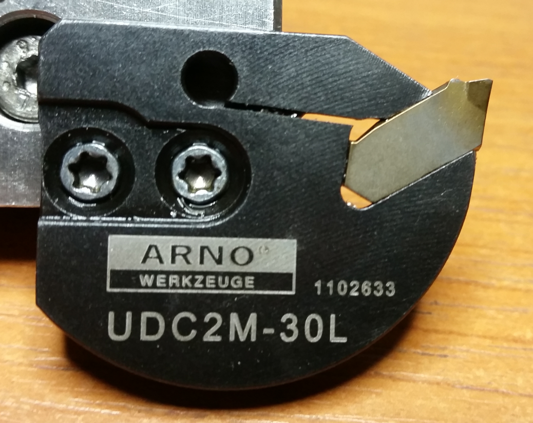

milan584 píše: 3. 7. 2020, 6:29 Jo a mj. Arno koupil (převzal) letos v lednu Hyperion (to je spíš asi plus).
Frézy od Arna jsou sázka na jistotu. Hodně používám upichováky / kazety / na plátky LOMR :
Bohužel ty kazety už nedělají, tak snad doklepu s tím co mám. Ale obecně s Arnem velká spokojenost.
