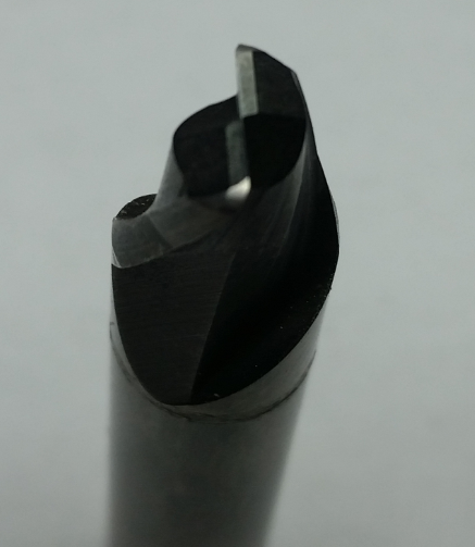

At nezakladam nove vlakno.
Co mam říct brusiči aby nastavil za podbrus??
Včera mě přinesl přeostřenou hvězdičku tak jsem ji hned vyzkoušel a katastrofa.. Hrbata doskákaná díra :? :? Prý to tak brousí každému. Tak já nevím já chci mít pěkně odjehlenou díru..
A to si říkají profíci..

Tyhle "hvězdičky" se brousí pouze z čela zubu. Pokud ti přebrousil hřbety tak ji vyhoď.
Jednotlivé zuby nejsou přesně po 120° ale asi o 5° "rozhozené". Blbě se to brousí, protože každý výrobce to má trochu své a nejprve musíš optikou oměřit "rozteče" zubů. Většina brusičů na to dlabe a přebrousí to po svém // po 120° // a pak je hrana oskákaná.
Ta "spirálová" hřbetní plocha má úhel k tangentě zubu do 2°, aby nedocházelo k zakusování. Při práci "v ruce" se nástroj opírá o hřbet a měl bys jej tedy mazat. Pokud to jedeš strojně tak bývá posuv max 0,03/ot - abys to nerval do toho hřbetu.

Milan199 píše: 2. 7. 2020, 6:38 Tyhle "hvězdičky" se brousí pouze z čela zubu. Pokud ti přebrousil hřbety tak ji vyhoď.
Aha tak to ji muzu vyhodit...
Nasel jsem video jak prijde tak mu to ukazu :roll: :roll:

To video je zajímavé. Ten axiální výsuv přes vačku ale nemusí korespondovat s tím, jak měl nástroj původně "rozhozené" ty břity. A i to je dost důležité, aby se to nerozeskákalo.

to video je standardní katastrofa.
Ty hvězdičky se nemusí ostřit pouze v té drážce, ale klidně se můžou vzít i zvenku.
problém ovšem je, že se musí dodržet ten úhel podbrusu - tak maximálně 2° a to hlavně po celé délce břitu - takže se to v žádném případě nedá brousit obyčejnou axiální vačkou - protože pak je podbrus axiálně všude stejný - takže u středu to pak má podbrus jako kráva a logicky to skáče.
Takže jedině numerika a nebo kývačka (podbrus je část kuželové plochy, kdy površka je břit a úhly podbrusu jsou na všech poloměrech tak nějak cca stejné).
Tohle je samozřejmě maximální opruz, takže normálně se to ostří akorát v mezeře.
Masochista :mrgreen: může i zvenku.
Samozřejmě, pokud chci si udělat pro sebe třeba 20 ks hvězdiček z nějakého polotovaru, tak jedině viz výše - a rozhodně to nejde obyčejnou vačkou a obyčejné brusce.
Pokud má ta hvězdíčka nesouměrné dělení, tak je to o to ještě horší ( vždy pootočit korekci na břit a pak dělat teprve od toho břitu ten podbrus)
