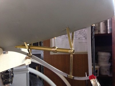

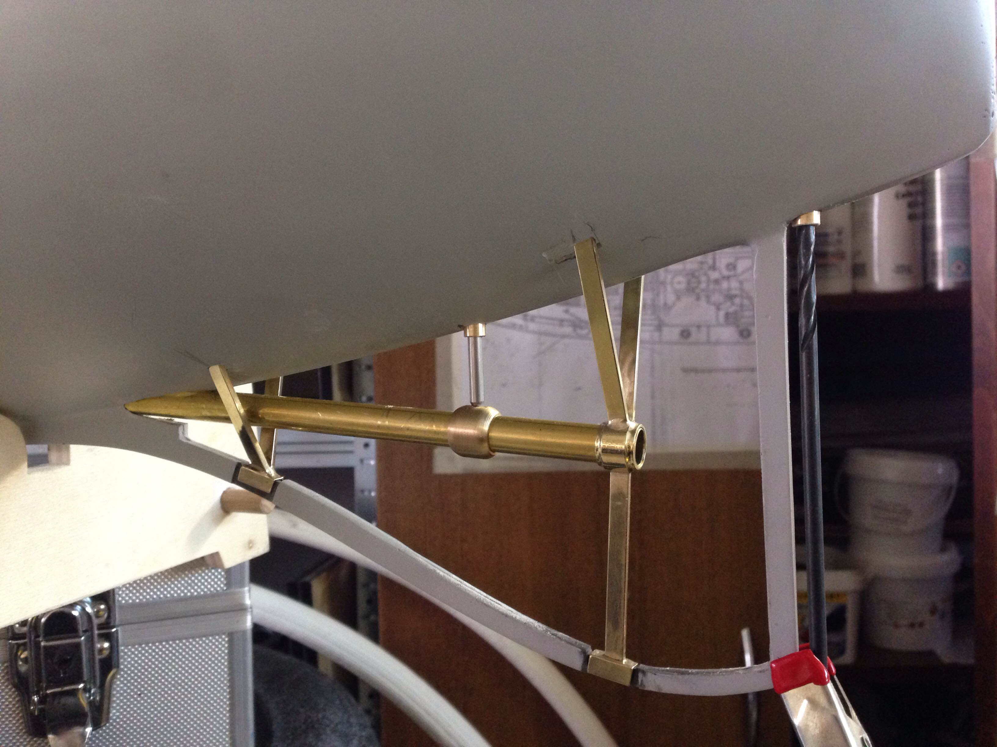

Potrebujem frezovat drobnosti na lode a parne motory
Toto som bastlil cez vikend
