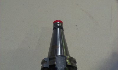

Prodloužená vtahovací stopka
karelsklo
Příspěvky: 1470
21. 11. 2015, 9:41
robokop píše:kdyz jich vezmes 100+ tak ti to vyrobim
100+je moc :D .Navíc jsem se už vlastně smířil s tím že to musím zvládnout sám tak se začínám těšit na stání u dědka soustruhu... :)

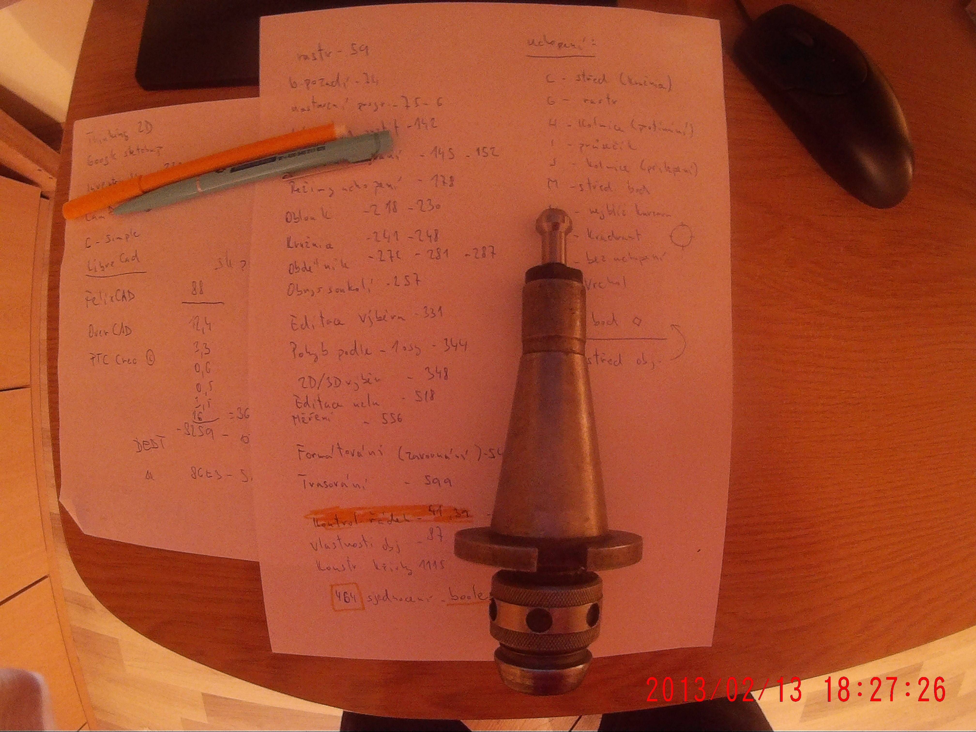

Monteg píše:Tak asi jsem to nepochopil myslel jsem že chcete použít nové nástroje pro aut. výměnu na starém stroji co má upínání šroubem :D
Ne ne.Mašina je z roku 1990 a stopka se šroubuje až do komínku SK 40.Stroj aut.výměnu samozřejmě má.Ale viděl jsem i klasické frézky kde bylo motorické upínání přes šroub.

21. 11. 2015, 9:50
materiál sežeň si 15 142.7, prodává ji třeba fskladno.cz, je zušlechtěná na cca 110 kg, dobře se točí

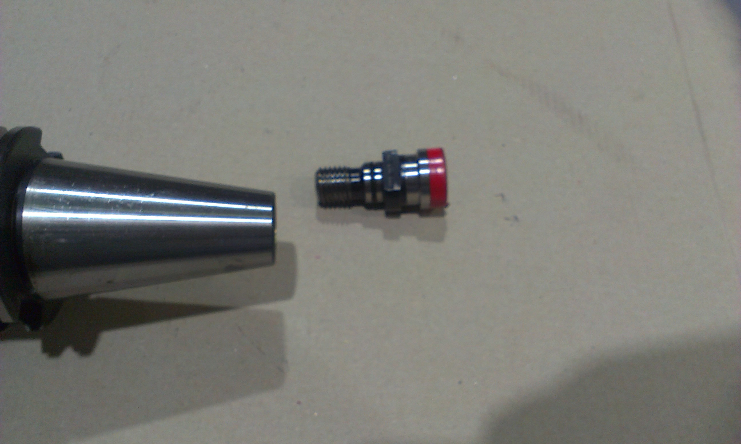

No tak jsem to pochopil dobře
Potřebujete na krátký kužel horní obrázek přišroubovat komínek aby vypadal jako na spodním obrázku?
karelsklo
Příspěvky: 1470
22. 11. 2015, 1:13
Monteg píše:No tak jsem to pochopil dobře
Ano,to co je na fotce je to co dávám do mašiny takže u kuželu BT se nějak potřebuju dostat na tuhle délku...

22. 11. 2015, 5:36
No tak tohle používým je od WNT
Monteg
Příspěvky: 1514
Bydliště: LOUNY
23. 11. 2015, 6:36
Já používám tohle
Monteg
Příspěvky: 1514
Bydliště: LOUNY
23. 11. 2015, 10:17
http://www.wnt.com/cz/" onclick="window.open(this.href);return false;
Upínací čepy pro upínače a pouzdra, dle DIN 69871
pro nástroje dle DIN 69871 pro přestavbu na DIN 2080
Objednací číslo 82494040
