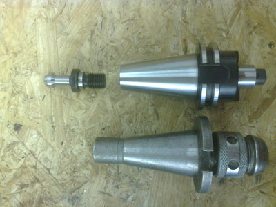

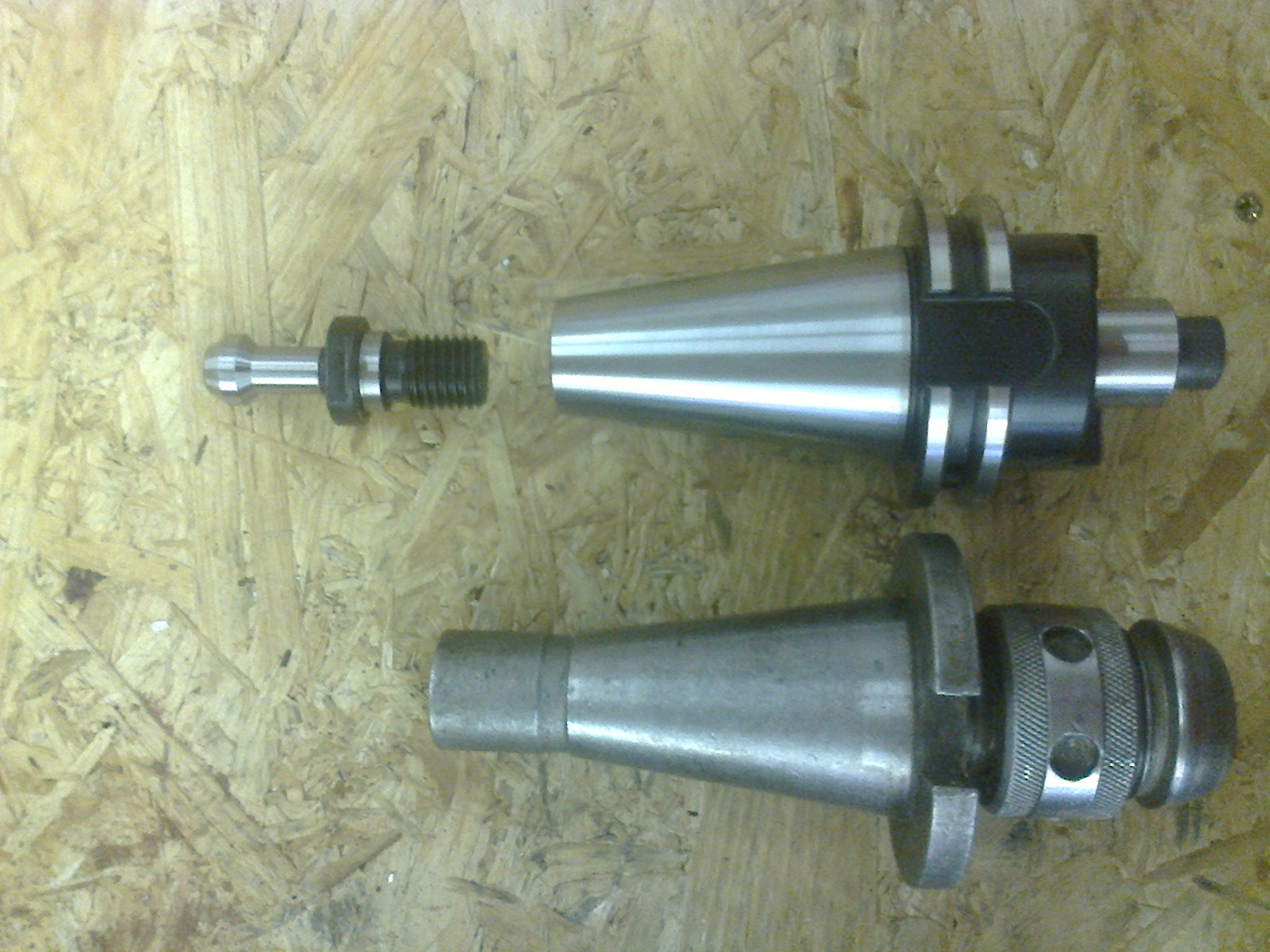

Ahoj ,chci se zeptat jestli je někdo ochotný vyrobit cca 5-10 ks prodloužených vtahovacích stopek pro použití s kuželem BT 40.Jde o to že mám na mašině trošku zvláštní upínání,je to kužel SK 40 (ten s prodloužením-komínkem) a teprve do něj se šroubuje vtahovací stopka.
Samozřejmě mám i nějaké kužely BT 40 pro aut.výměnu a je mi (při vrozené škudlivosti :) ) líto je nepoužívat.A naopak-je lepší nakupovat upínače rovnou BT 40,co kdyby byla jednou novější mašina že... :)
Pokud by se toho někdo ujal poslal bych mu oba tipy upínačů+stopku na proměření i když se dá předpokládat že tyhle upínače na dílně ledaskdo má...

Na tohle je přechodka používám jí v práci dá se normálně koupit :roll:

Monteg píše:Na tohle je přechodka používám jí v práci dá se normálně koupit :roll:
Nebyl by prosímpěkně nějaký odkaz?Ale asi by se musel původní závit na stopce zkrátit,takhle vychází v podstatě až k začátku kuželu takže na nástavec vlastně není místo-tedy na nástavci by v jednom místě byla příliš slabá stěna...

filla píše:http://www.pilanamct.cz/cz/upinaci-cepy-maho-103.html
ja jsem si je kdysi vyrabel sam
Krátké a (asi) nesmyslně drahé.Závit nakonec klasika tak mi nezbyde než to zbastlit svépomocí.Neměl by někdo na prodej metr něčeho vhodného pro výrobu?
Co já vím...třída 12 nebo 14,hlavně aby se to dalo obrobit a nemuselo to pak na tepelnou úpravu.Prostě něco trošku pevnějšího a houževnatějšího než automatovka nebo hlazenka...
