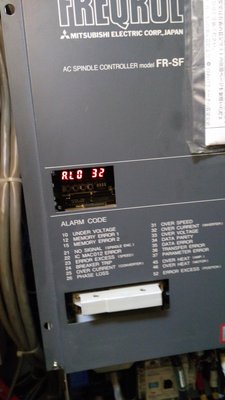

Tak jsem konečně připojil soustruh a začal se babrat s nefunkčním vřetenem.
Původně jsem myslel že bude v háji kabel od resolveru co je na motoru ale nakonec jsem proměřil měnič a jsou v háji 2 igbt moduly na fázi U. Jinak zbytek se zdá být funkční tak snad to nějak rychle vyřeším. Alespon že to Japonci vymysleli tak že vnitřek měniče je přístupný po povolení 2 šroubků ( pak se otevře vršek měniče jako skřín a je krásný přístup dovnitř).

jeste prubni jestli neni pripalene jedno vinuti
to by mohlo zpusobit to ze jsou v haji ty igbt

Jo jo o tom jsem přemýšlel asi před 5 minutama že by se to mělo zkusit, asi telepatie

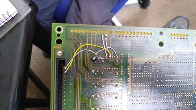

Tak je to asi v celku jasné. Igbt moduly jsou UM150CDY-10.
Dnes jsem rozebral logickou desku. Večer hodím fotky. Už se v tom někdo hrabal i když prodejce mi tvrdil že ne ..
Jsou tam vypálené cesty od logiky IGBT modulu k ovládacímu tranzistoru IFR 840 a od něj ke zdroji napětí a driveru DK456 pro jeho ovládání. Toto někdo relativně umělecky nahradil drátěnejma propojkama ( i já bastlím o něco lépe). Navíc je vyměněn optočlen HPCL 4502 za 6N136 ( což by asi nemělo v zásadě vadit).
Předpokldádám žedy že předchozí majitel když mu to shořelo vyměnil optočlen, dodal propojky a vyměnil IGBT načež mu to ruplo znova a vys... se na to.
Zkontoloval jsem ještě zbylé optočleny a ten který má spínat Lko na první fázi a je prošlehnutej tedy předpokládám že to je ta příčina proč to takhle pěkně vyhořelo. Jemi jen divné že to takhle pěkně prohořelo od těch IGBT modulů až ke zdroji pro budiče. Taky asi budu muset vyndat zdroj a pustit ho separátně jestli mu jede nájení pro všechny budiče je to tam docela zajímavě řešené a zatím jsem úplně nepochopil proč.

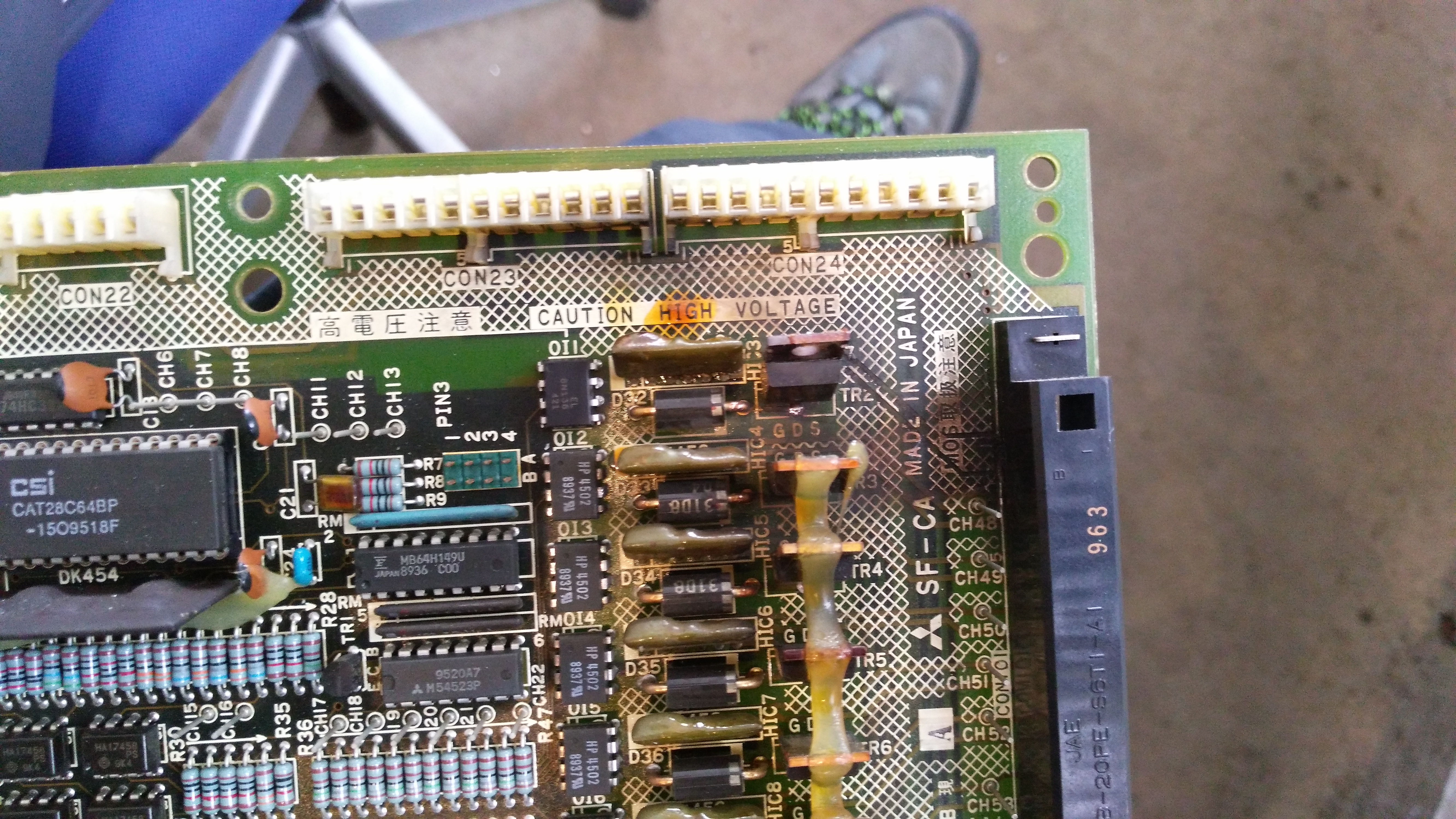

Nějaké ty fotky.
Trochu se snažím zorientovat v té výkonové části a vypadá to že jsou tam 3 páry IGBT modulů kterým se řídí motor, to bych chápal. Ale navíc jsou tam 3 trojice igbt modulů které jsou hned za usměněním každé vstupní fáze a jejcih výstup jde do napájení na kodany. Je možný že by se tímto dalo regulovat jako by vstupní napětí co pak leze do výkonových IGBTček? Co jsem koukal tak i když je to rok 85 tak by ten měnič měl umět vekor.

Tak je možné, že je DC sběrnice tvořena VSC, viz https://en.wikipedia.org/wiki/HVDC_converter. Jaký to má interval vstupních napětí? A je to opravdu před těmi můstky usměrněno?

nektere tyhle menice dokazou i brzdit do site
jinak to muze byt i PFC

Tady jsem k tomu něco našel tak budu muset oměřit že je zdroj ok. Je zajímavé že napájení Hčkových spínaných úrovní na IGBTčkách má každá fáze svoje napětí a Lko má pro budiče napětí společné.
Ideálně bych se po opravě potřeboval dostat do servisního meny měniče a provést kontrolu buzení jak výkonových igtček tak toho igbt měniče přen nima.

Možná že je špatný ten HIC3 ( hybridní obvod ) nebo může být vypálena cesta ve vnitřní vrstvě ...

ty hybridni obvody dost casto hnijou
nejak se ta technologie nepovedla

uvidím ale ten hybrid se zdá být ok, těžko to ale vyzkouším musel bych se dostat do toho servisního nastavení jako je na tom videu pak bych měl jistotu že to jede jak má.
Kupoval jsem ho tuším za 120 a doprava asi 17. Prodejce jaksi zatajil že se v tom měniči už vrtali a nepovedlo se jim to opravit místo toho aby říkal že to bude asi jen kabelem. Blbý je že to komunikuje po nějaké lince a tak případná výměna za jiný měnič je v podstatě neřešitelná.

Tak jsem nakonec objednal 6x nové igbt a 6x nové DK456 budiče at mám nějakou jistotu že to zase hned nevyhoří
taky jsem objednal nové optrony jen mají trochu jiné označení v desce jsou HP4502 ale jediné co jsem podobné našel jsou HCPL4502.

Ty se snažíš rozchodit původní systém? Zbytek je OK, jen ten měnič je v háji?

Zbytek je ok , jen ten měnič odešel , lojzové ho blbě opravili tak jim odešel hned po opravě znova a tak to prodali s tím že je vadný asi jen kabel
Tak jako tak výrobce doporučuje ty moduly měnit každých 5 let tak je vyměním všechny a zbytek tu budu mít nahraní. Možná si udělám nějaký malý měnič .
