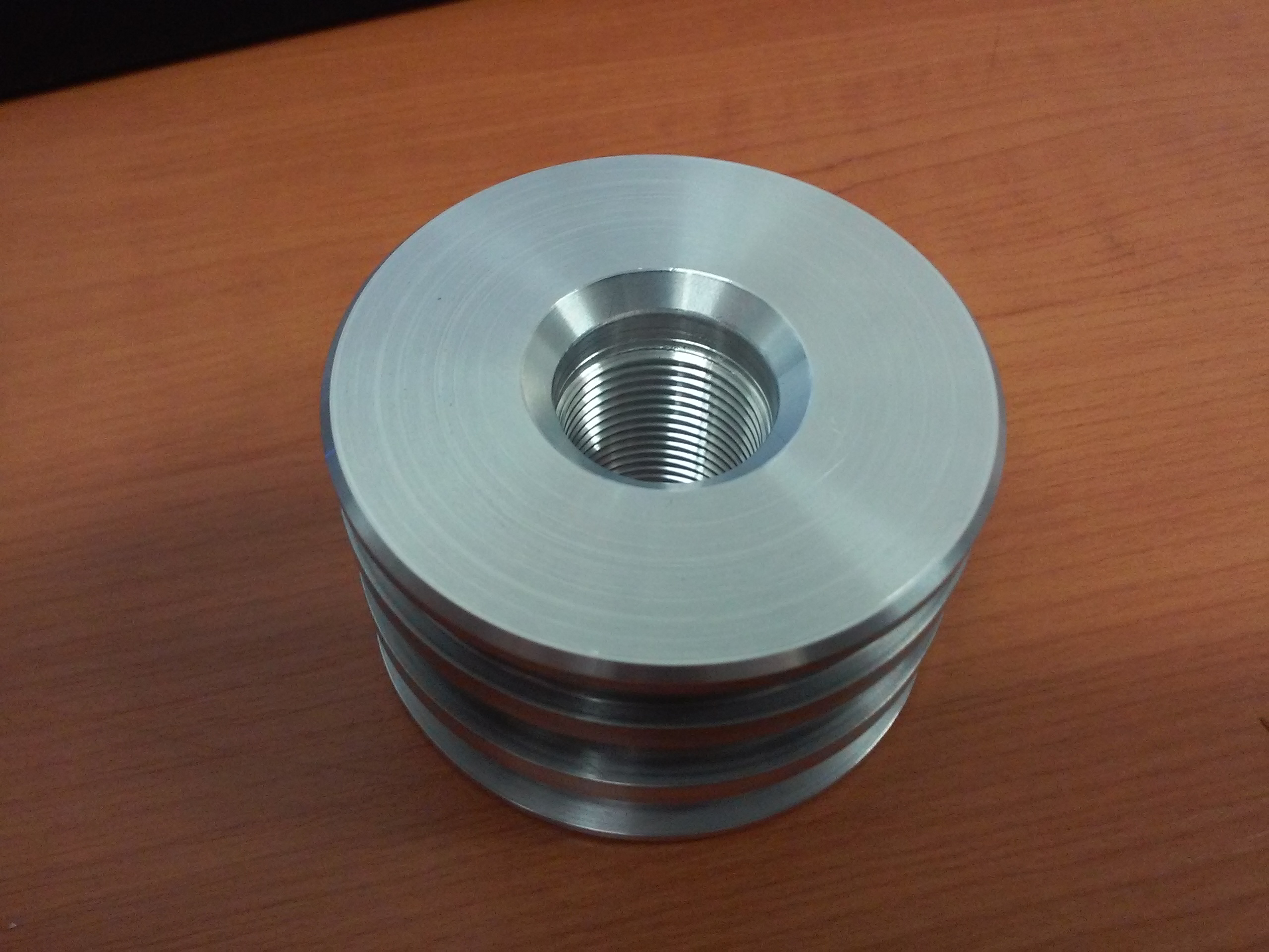

Ahoj, mám dotaz na výrobu toho závitu. Jak se vyrábí závit bez výběhu/drážky za ním ? Hned za závitem máš předepsaný povrch, ale při závitování se projede na 20++. Napadá mě jen frézování závitu, ale to je cenově a strojně někde jinde.
Habešan
Příspěvky: 1212
Bydliště: Čechy
2. 12. 2015, 4:56
Ve sborníku Urob si sám č.54 str. 58 - 61 to Vávra/Valouch zvládl celkem cenově nízko.
Řezání závitů na soustruhu bez převodového ústrojí
Použil flying cutter na suportu a univerzálou otáčel ručně.
Dnes už máme elektronický automatický posuv.
Vyzkoušené to nemám.

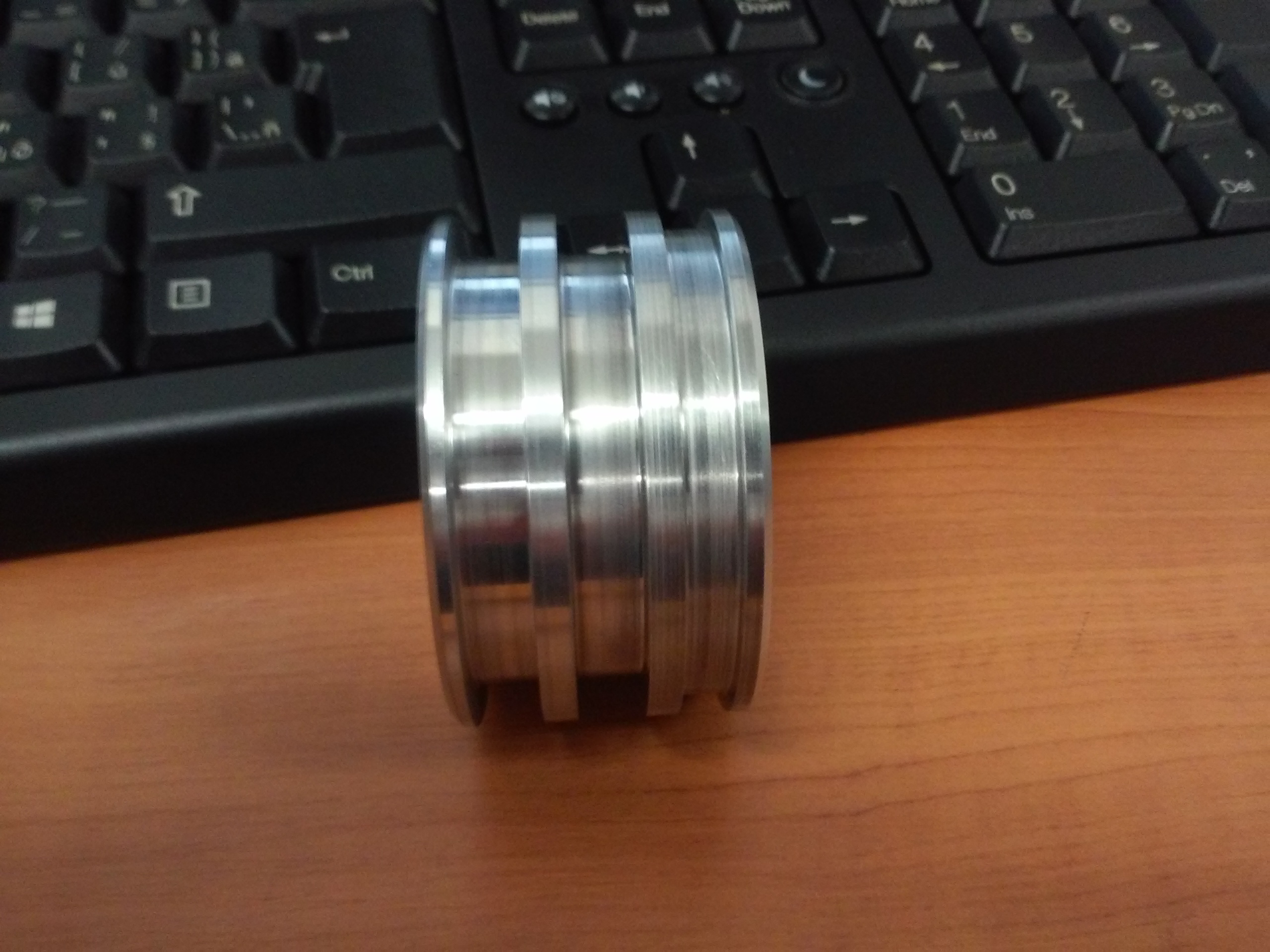

Děkuji za pomoc při výrobě nakonec se našel člověk který má obě ruce v pořádku a né jako ten bl.... od Plzně!!! Tady je reálná důkaz že to jde normálně vyrobit :) :) těším se na další spolupráci :)
