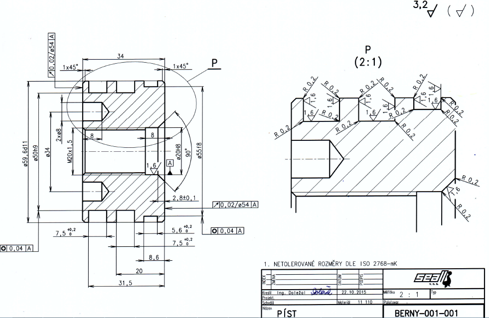

Zdravím poptávám výrobu 12Ks materiál Nerez 17 xxx materiál dodám jedná se zatím o jednorázovou výrobu. V případě zajmu mě prosím konspektujete tady SZ nebo na mail skodamotor@skodamotr.cz Děkuji Stepan

výkres krásný (ty hrůzy, co člověk většinou vidí, to stojí za to). Jen se mi zdá zbytečná úchylka souososti na průměrech 50h9 a 55f8 (asi drážky pro těsnicí kroužky). Protože těsnicí kroužky by na tyto průměry doléhat neměly (doléhají na válec). A.

Díky na dokumentaci jsem prostě pedant. Ano je to píst do válce pro ovládání aerobrzdy. Tak bych raději ty tolerance v rámci možností dodržel. Jsi schopen službu nabídnout ? Díky Stepan

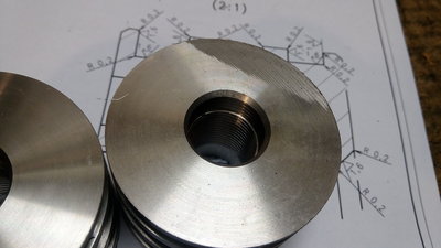

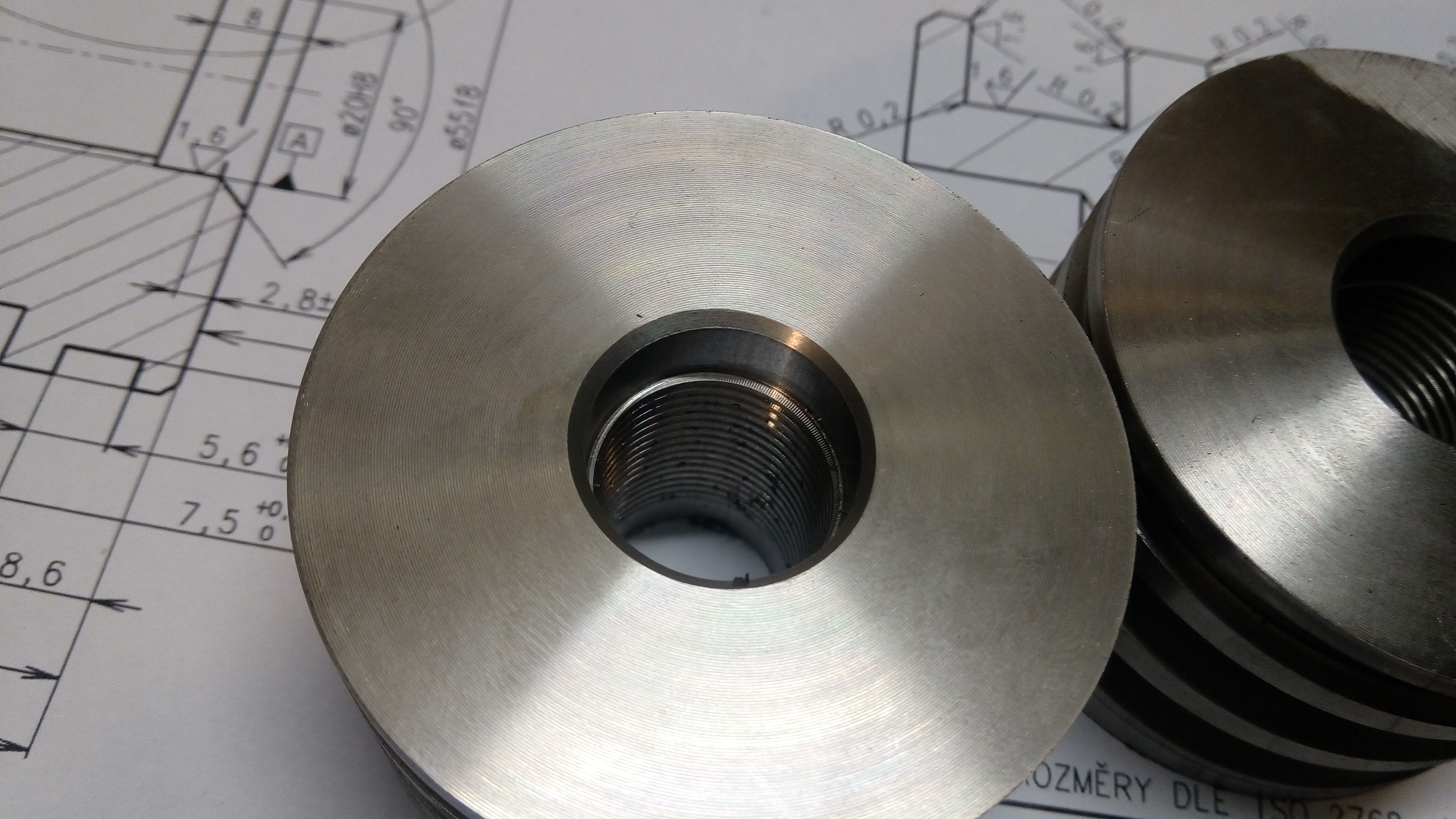

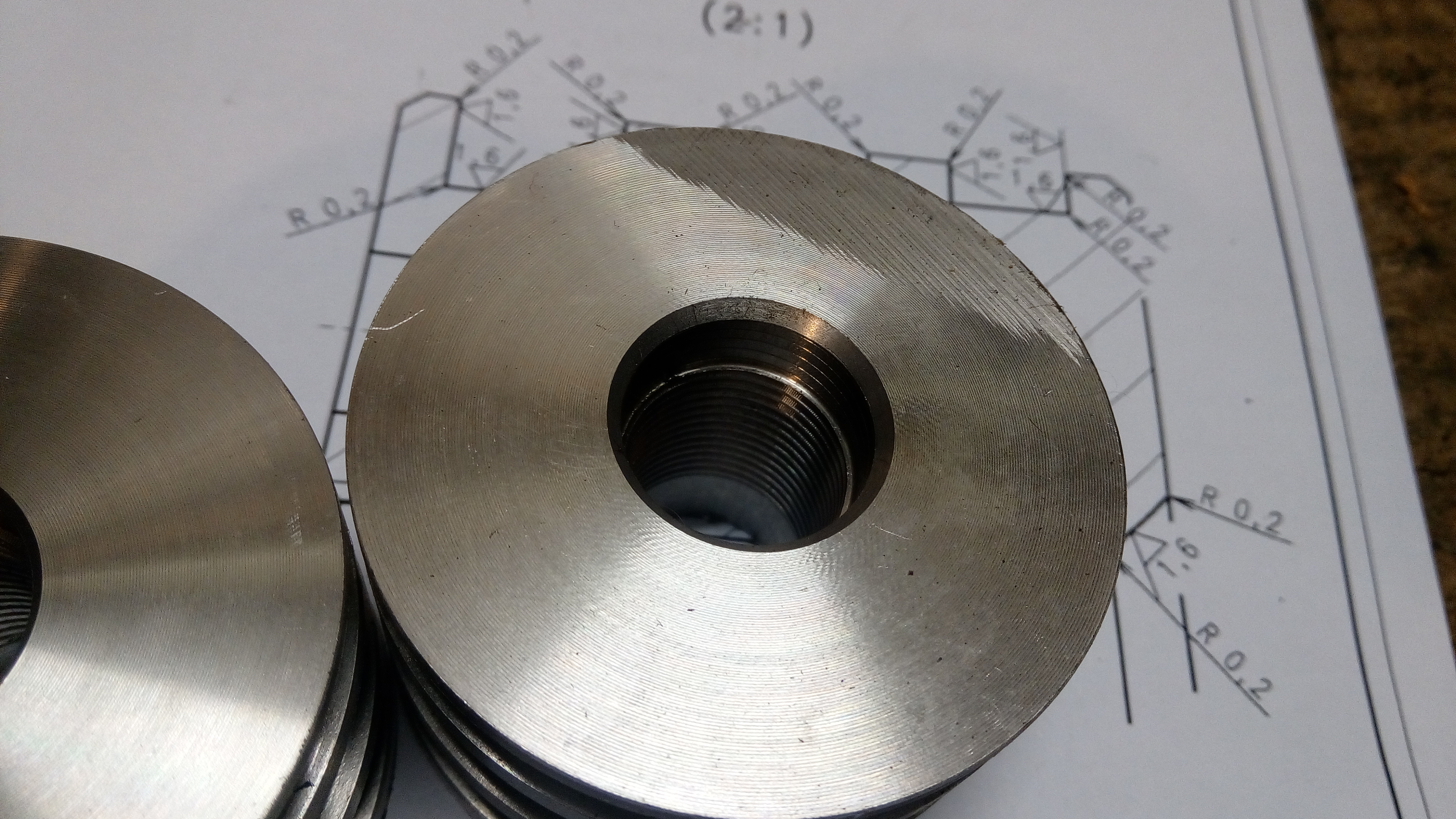

Děkuji za pomoc při výrobě, ale očekával jsem kvalitu nikoliv výrobu zmetků. Bohužel jsem se poléhal na to, že když někdo napíše ano vyrobím mám stroj tak, že to bude skvělá práce. Bohužel jsem se pletl.
Výrobu my nahlídnul Lukáš Homolka, Klatovy.
Jedu si pro hotovou zakázku nadšen a připraven na montáž hurá :) ale jaké je zjištění !! Pouze 3 Ks z 9 Ks nikoliv jen 3 Ks zmetků.
Tak rekapitulace cesta 280km a vyzvednete si zmetek tedy 3 Ks zmetků!!!
Závit M20 x 1,5 nedokončen, čelo neobrobené zápichy jako když okousala myš !!! Všechny rozměry podle oka do potoka no prostě děsivé.
Tak jen se dělím o svojí dnešní zkušenost pana ´´Lukáš Homolka´´ vřele doporučuji.

Jistě ještě jsem to poslal přes DPD dostal jsem jen 3Ks ostatní asi zmetky ještě větší? Nevím !!! No budu to nějak řešit adresu mám tak si udělám ještě jeden výlet :) Chlapci v koženém obleku pojedou taky :D :D

Dostal jsem vyrobené 3 zmetky. Smutné je, že to věděl a mohl včas dát zprávu!!! Škoda času a cesty za kterou jsem si to mohl vyrobit a byl by klid.

2. 12. 2015, 12:25
