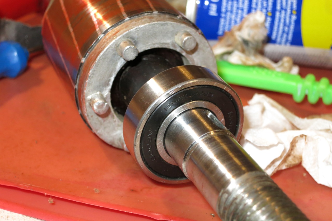

Díky za tipy, tak luxusním svěrákem bohužel nedisponuji, ale nakonec jsem to z toho vymámil Knipexama. Łożysko toczne FŁT4 6003Z už je taky dole, na druhym konci je československé socialistické ZKL 6201A-2ZR (to sem píšu hlavně pro sebe :)).

Už je tam, Anglo-Japonec :)
Druhý jsem zatim neměnil, nesehnal jsem a stejně bych na to možná nešahal, původní se zdá bejt v pořádku.

dobře jsi udělal žejsi použil plastové krytování , do brusky je to vhodné takřka nutnost

no ono ne vždy jeto zas dobré , jednou jsem dal v dobré výře takto kryté ložisko do atase a hřál se jak prase , on potřebuje vytlačit přebytečný tuk a navíc to vytvářelo dost velké tření , ale tady je to na místě

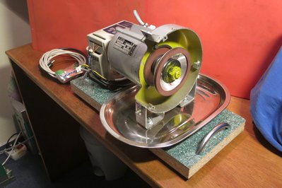

Tak jsem brusku po roce vyndal opět z krabice a jal se jí konečně zprovoznit:
Bohužel čínský diamanťák fest hází (vyosený střed, možná i trochu křivá čela), a co hůř, hází i ten opěrný kotouček (příruba?), co u brusky byl, osa motoru se naštěstí zdá být rovná.
Taky musím nějak vyřešit opěrku. Takže o zábavu je nadále postaráno :roll:

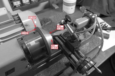

ahoj, tak tohle jsem ještě neviděl, to je hnus. nemyslím si ale že to bude kotoučem, spíš se mi to zdá tou přírubou.
jaka je díra v kotouči ? skus jej upnout do soustruhu jestli to tam bude taky takhle hazet.... normalně do univerzaly a poměřit hodinkama

Já podobných kotoučů na kovovém základě mám několik a i když je to od číňana, tak bych se skoro vsadil, že to házet nebude. U těchto kotoučů je mimořádně důležité nasazení a hlavně opření o "podložku". Je potřeba vyrobit novou a to co nejdelší, aby byla přesně vedená hřídelí. Ještě lepší je zvolit kotouč s větším otvorem, než je průměr hřídele a na podložce vytvořit osazení pro kotouč a pak to jenom ševelí. Základ toho kotouče je zřejmě dělaný na soustruhu a brusná vrstva se "nanáší" až následně a musel by to být zmetek, aby to tak házelo, jako na tom videu. I takový zmetek se dá opravit. Je potřeba omotat kotouč izolepou a přes měděné podložky upnout do sklíčidla tak aby čelisti držely za kov, nikoliv za brusnou vrstvu. Nožem opatrně srovnat hlavně v oblasti otvoru. Je to však risk. Proto ta izolepa.....ale jde to. Měl jsem uražený kus brusné vrstvy a tak jsem dělal pokusy...

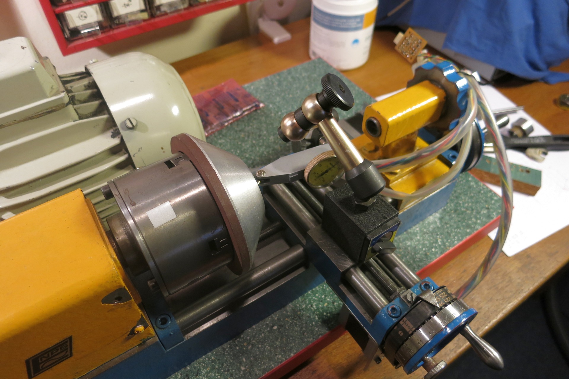

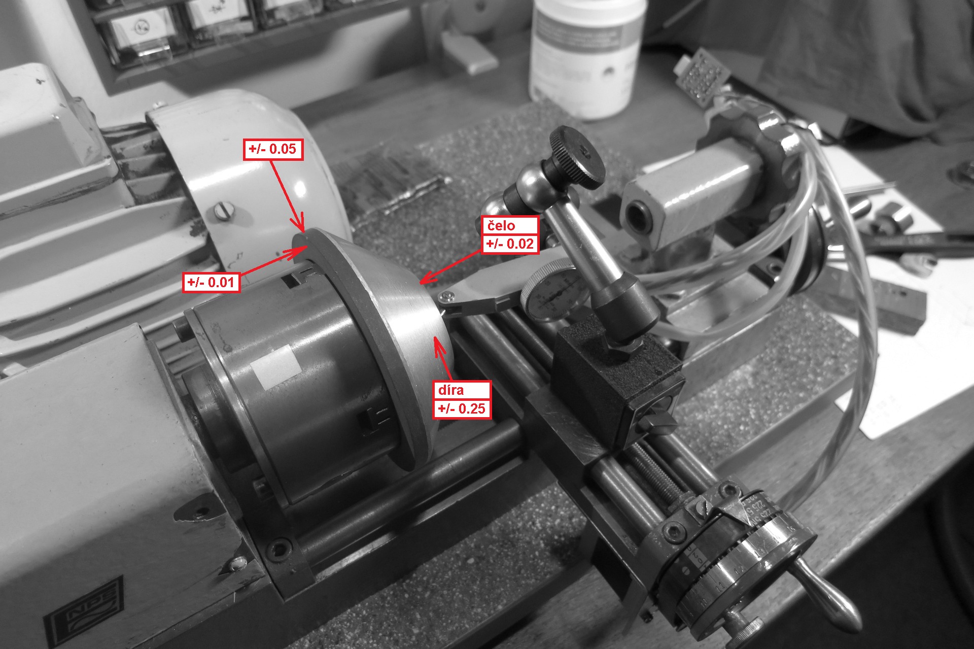

Ahoj, díky za reakci a podněty, trochu jsem to večer měřit zkoušel:
Naměřené hodnoty berte hodně s rezervou, nemám v tom žádnou praxi a jsou to jen laciný čínský hodinky. Taky už jsem mlel z posledního :)
Bohužel líp to se svojí univerzálkou asi neupnu (mimochodem, chtěl jsem se zeptat, za tu brusnou část to asi pro obráběcí účely upínat nemůžu, že ne, to by prasklo, počítám?). Ale i tak je vidět, že díra oproti brusnému povrchu hodně hází. Navíc má po nasazení na osu (resp. původní redukci z 16mm osy na 20mm) celkem vůli, to jsem pro začátek vykompenzoval izolepou. Pokud by se to nějak obrábělo, šel bych na nejbližší vyšší běžný standard a pořídil nebo vyrobil pro něj novou redukci.

já ti nevím, ale vnitřní část brusné hmoty je plocha, která asi brousit nikdy nebude, a proto je i nejméně vhodná pro základ nějakého měření.
nešlo by to opřít za díru proti hrotu ?

Tak tento trik mě nenapadl, mám se toho ještě hodně co učit. I když si myslim, že hrot, který by šel rovnou použít proti 20mm díře, nemám, budu si muset případně vytočit nějaký přípravek.
Miltech píše:Já podobných kotoučů na kovovém základě mám několik a i když je to od číňana, tak bych se skoro vsadil, že to házet nebude. U těchto kotoučů je mimořádně důležité nasazení a hlavně opření o "podložku". Je potřeba vyrobit novou a to co nejdelší, aby byla přesně vedená hřídelí. Ještě lepší je zvolit kotouč s větším otvorem, než je průměr hřídele a na podložce vytvořit osazení pro kotouč a pak to jenom ševelí. Základ toho kotouče je zřejmě dělaný na soustruhu a brusná vrstva se "nanáší" až následně a musel by to být zmetek, aby to tak házelo, jako na tom videu. I takový zmetek se dá opravit. Je potřeba omotat kotouč izolepou a přes měděné podložky upnout do sklíčidla tak aby čelisti držely za kov, nikoliv za brusnou vrstvu. Nožem opatrně srovnat hlavně v oblasti otvoru. Je to však risk. Proto ta izolepa.....ale jde to. Měl jsem uražený kus brusné vrstvy a tak jsem dělal pokusy...
Ještě jednou díky. Z toho, co píšeš, je jasný, že s kotoučem budu případně muset zajít na nějaký větší soustruh (leda by se prodávaly nějaký extended pakny :)). Před tím to ještě jednou zkusím sesadit a najít zakopaného psa (imho se sešli dva).

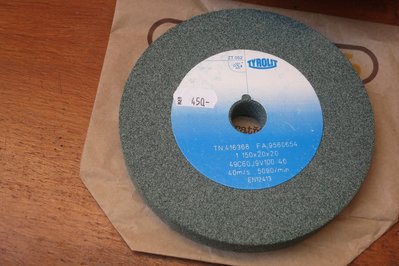

Dneska jsem koupil trochu chlapáčtější kotouč, tak jsem natočil i pokračování házející brusky :)
Možná by šla ta příruba trochu líznout, když si to dobře vyměřim..? Nebo to bejvá nějak tvrzený?
