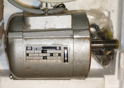

Ahoj fachmani,
přišla mi bruska, zatim si hraju s motorem a přijde mi, že přední ložisko neni oukej, točí se to sice hezky hladce, ale občas se z toho ozvou ne moc hezký zvuky:
https://youtu.be/hl3oyw0x2rE (je potřeba dost přidat na hlasitosti; kolem 1:10 to asi hrká nejvíc)
Je to na výměnu nebo to takto můžu provozovat? Mohl jsem to způsobit tim, že jsem do toho kápl trochu oleje na šicí stroje?
Díky, T.

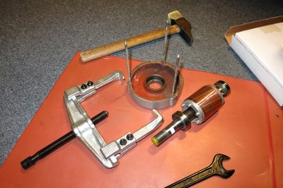

mám to opět rozebrané (chci pořádně omrknout i to drátování), zatím jsem nepřišel na to, jak se dostat k přednímu ložisku. Zadní díl jde dolu velmi pěkně, ale ose i s přednim ložiskem se ven nechce - je to jen o dostatečném tlaku nebo je tam potřeba ještě něco povolit? Ve předu je z boku nějaký otvor:
Souvisí to s tím nějak?
Díky, T.

takten přední štít s rotorem musí jíturčitě oddělitod těla statoru , mělo by to jít odrazit z boku silonovou paličkou prostě do toho párkrát bouchni , a pak nejlíp pod lisvylísovat hřídel s ložiskem z toho štítu . jetsli je tam lepidlo tak prohřát na 80°C a mělo by topovolit .

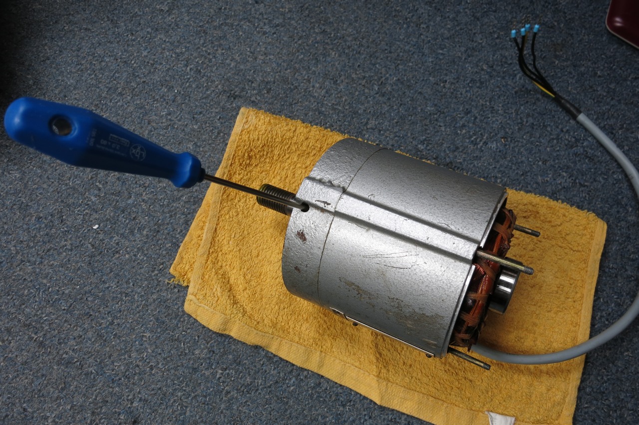

Možná zkus poklepat ze zadu na ty svorníky, takhle zdálky vypadají jako by procházely tělem motoru skrz, tím pádem se přední ložiskový štít uvolnil.
Příspěvky: 9495
17. 11. 2015, 7:17
vruboun píše:Možná zkus poklepat ze zadu na ty svorníky, takhle zdálky vypadají jako by procházely tělem motoru skrz, tím pádem se přední ložiskový štít uvolnil.
Geniální :!:

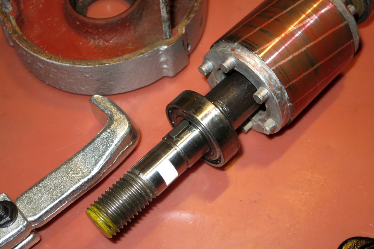

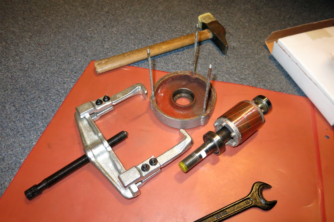

Na ložisko to pak chtělo tu větší sílu, skutečně tam byl nějakej bordel, zabral přerostlej stahovák. Akorát ještě co teď s tim perem, taky se mu nějak nechce?

pero nejlíp vyndáš úplně obyčejnejma klasickéjma štípačkama na vytahování hřebíků
jednou stranou čelistí chytit kraj pera, druhou opřít o hřídel a zapáčit do boku

Upni to pero do zámečnickýho svěráku a bud tlakem dolů nebo tahem nahoru za konec hřídele se uvolní, chce to ovšem solidní nevymačkané čelisti.
