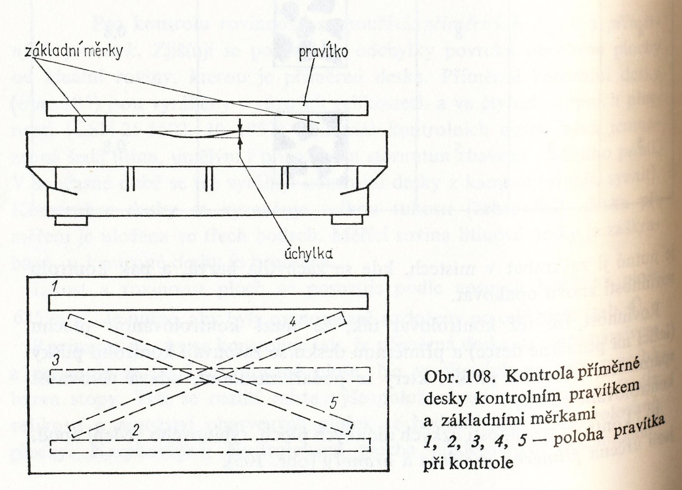

v knize dilenska mereni z r 1956 je tabulka dovolene uchylky presnosti primernych desek
1 zvlast presne zaskrabano
2normalne zaskrabano
3jemne hoblovano
uchylky se meri presnym kontrolnim pravitkem ulozenym ve vzdalenosti 0,22jeho delky od koncu na dvou stejne vysokych zakladnich mnerkach meri se vlastne zasouvanim merek pod pravitko jeste sovecky clovek nemaje merek m
eril tak ze polozil pravitko na tri pasky papiru a zadny nesmel jit volne vytahnout
meri se podel hran a uhlopricne
pravitka meli tri do sebe zaskrabane a jednou mesicne se kontrolovaly teda v tom sajuzu u nas jsem se o nejake kontrole jeste nedocetl

tak dáme nějaký obrázek, postup měření s pravítkem po desce no a pak taky možnosti měření:
dokonce je tam i napsána ta strojní vodováha.
Vodováhu strojní mám doma přesnost 0,02/1000 délka 150mm což by na ty úchylky na desce bylo vyhovující to je velice dobrý nápad.
