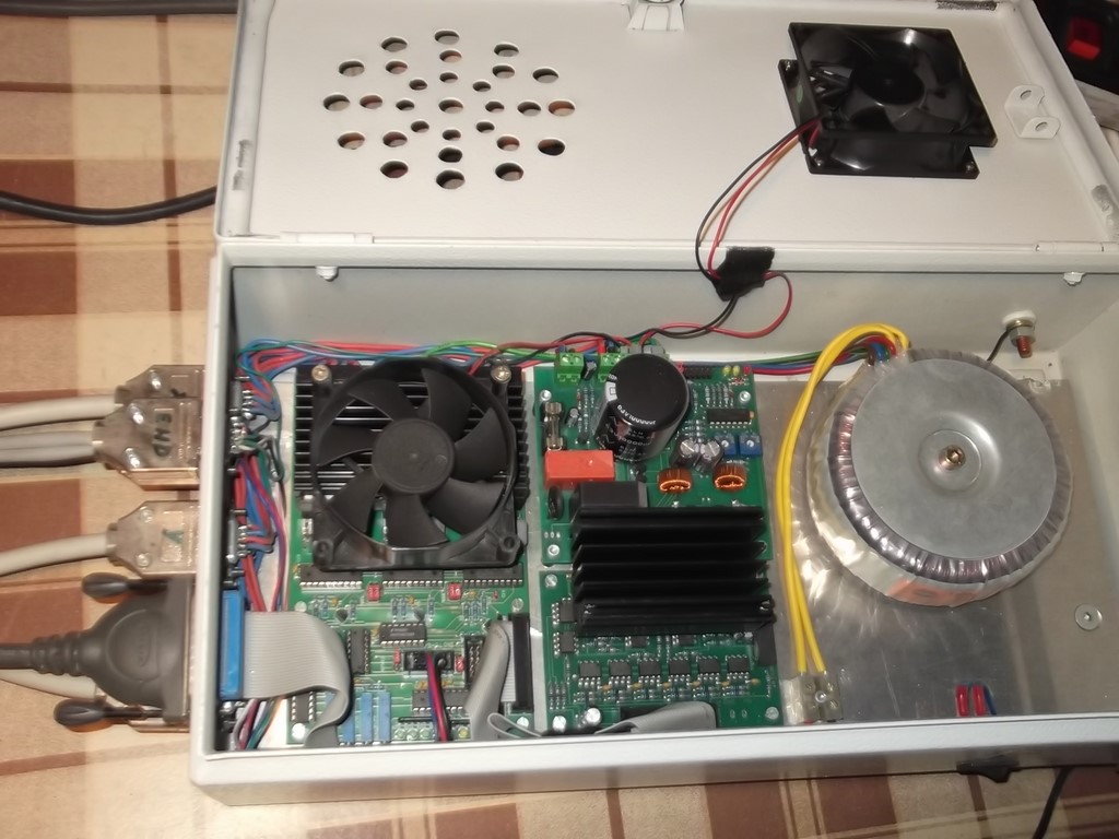

Zdravím všechny obráběče .
Kamarád si koupil z bazaru frézku , a ta nehýbe osama . Dělám 3D tiskárny , a tak se na mně obrátil . Ale je to něco jiného . Pozorně jsem pročetl návod pro MACH 3 , Ale chybí mi několik věcí . Údajně má být na ploše ikonka testu datové linky . tu tady nemáme , a nevím , jestli můžu odněkud vytáhnout zástupce . Vůbec nevíme , co je to za desku ,a drivery . A není mi jasné , o jakých pinech se v návodu mluví . resp. kde je hledat. zapojené to je , a už to tak asi i jelo . pro blbce to teda není. pokud by měl někdo trpělivost , můžete poradit ? Hlavně asi ten test . díky

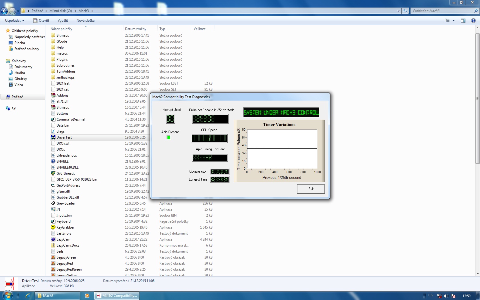

28. 12. 2015, 1:56

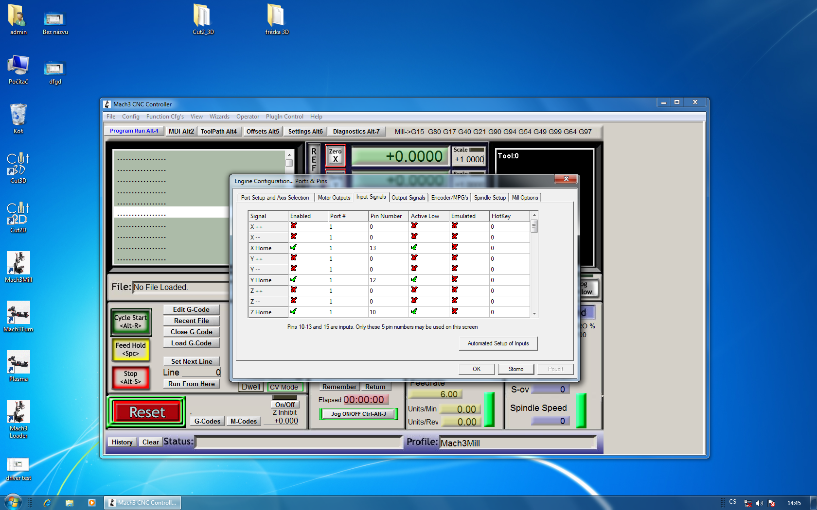

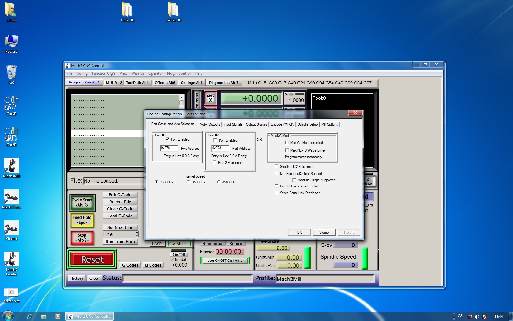

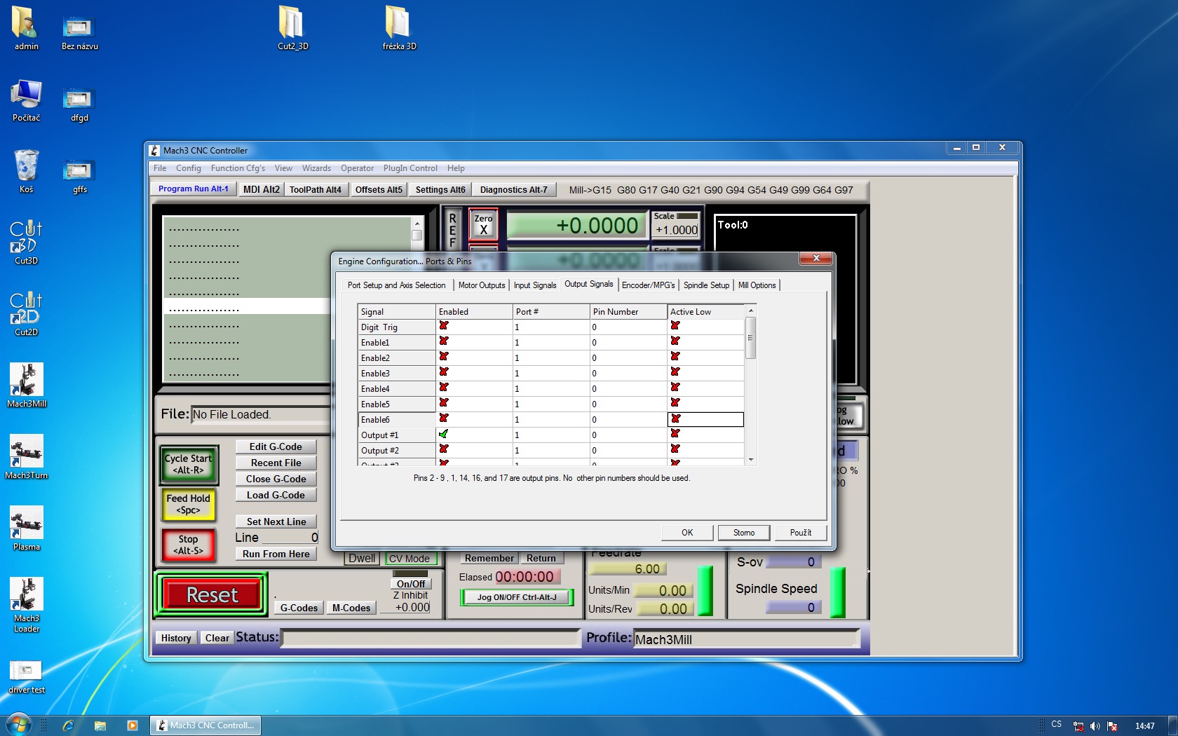

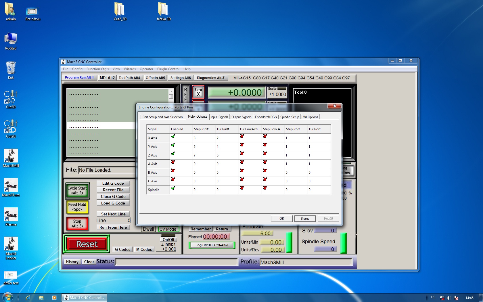

NAšel jsem , udělal , a asi dobrý . ikdyž ta odchylka od frekvence 24201 místo 25000 nevím . A tady snad pomůžou skreeny
Ještě taková věc . Pokud nezapnu zdroj elekttroniky , a jen spustím mach , tak můžu virtuálně hýbat osama . posuvy to našítá , ale jak zapnu zdroj k mašině , tak mi nejde hodit ikonu RESET do zelena .
ZAse změna . Místo mach 3 Mill jsem spustil mach3 turn , a motory jedou . teda jen ve dvou osách .
A v řádku status mám external estop requested .

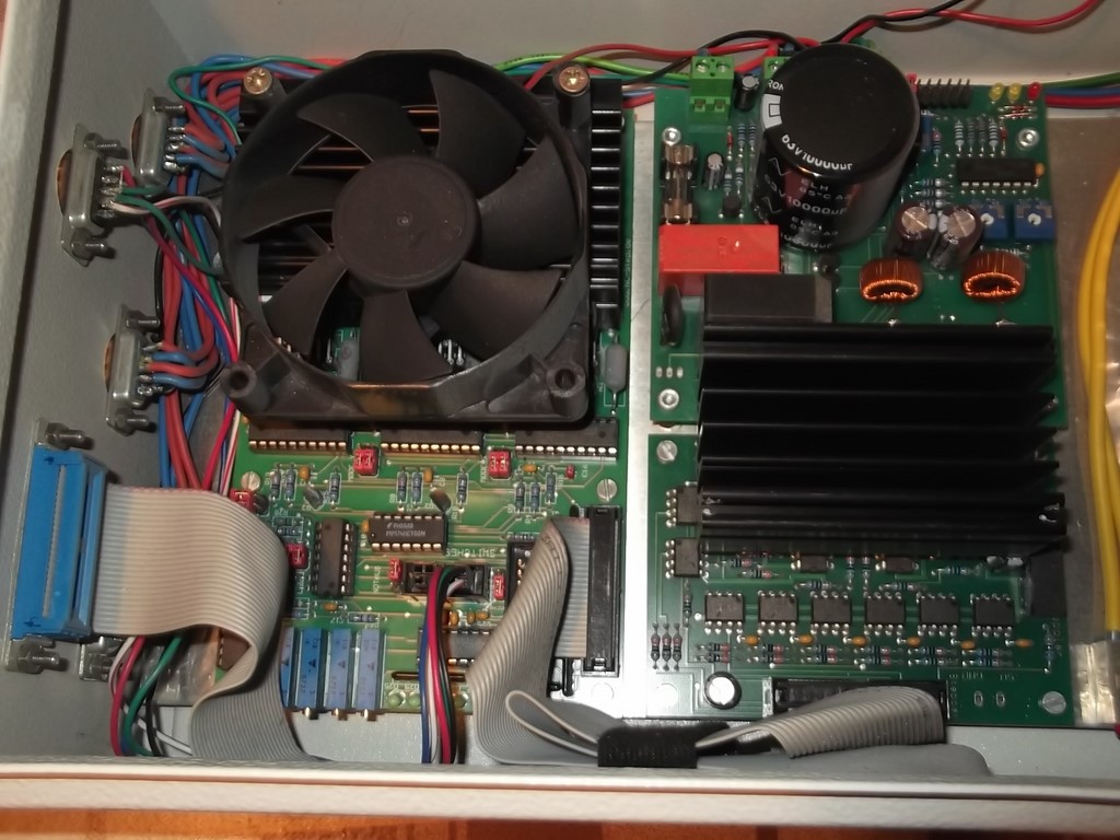

Turn je pro soustruh, ty potřebuješ Mill. A máš špatně nastavenej ESTOP (Emergency Stop, obvykle velký červený tlačítko), program ho vidí jako nahozenej, proto ti nedovolí se zapnout. Je tam někde na tom stroji nebo elektronice ESTOP?
Jinak hezká eletronika, škoda že asi jen halfstep (vypadá to na L297/298 drivery).

JJ . jen jsem to chtěl zkusit . Estop myslíš centralstop ? Ten tu nikde nemám . CHyba . I na tiskárny ho montuju .

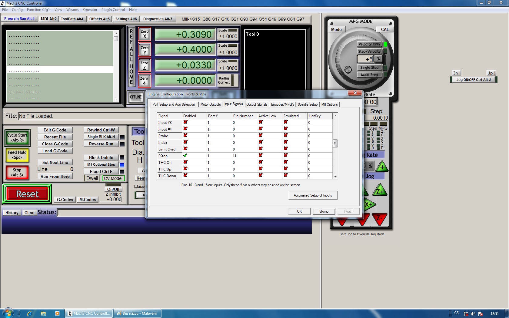

Ports and pins - input signals - někde tam bude E-stop a u něj zaškrtni, nebo naopak zruš zaškrtnutí active low. Alespoň tak nějak si to pamatuji. Pokud jsem to pochopil správně tak tím zapnu proud do motorů je myšleno, že zapneš i napájení elktroniky.

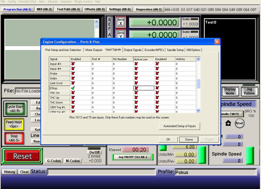

Zkus se podívat na nastavení E-Stop v configu. Pokud jej fyzicky nemáš a v configu je něco nastaveno, např. je přiřazen port či pin, tak se to může takhle tvářit. Vymaž nastavení v řádku e-stop podle přiloženého obrázku. Mě to takto nastavené funguje.

takto to mám, a je to nefunkční . zkoušel jsem i kombinovat

Estop myslim Estop :) Pokud ho tam nemáš, tak u něj zruš to Enabled a měl by od toho bejt pokoj. Btw. já celkem vystačím s estopem na klávesnici (jen jsem si na tý klávese udělal centrofixkou velkej červenej puntik).
