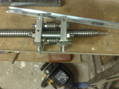

priemer valcekov je lubovolny, nezalezi na ich priemere, ide len o zmenu trenia na odvalovanie,takze cim vecsie valceky,tym menej sa opotrebuju...
samosvorny urcite je, pouzil som TR18x4
volu som vymedzil nastavenim vsetkych valcekov,aby sedeli zo zavitom a potom uz len dotlacit ich k sebe a pritiahnut, este bysa dalo spravit predpetie keby som dal zboku tej priruby skrutku a tou dotlacal valceky ku trapezaku...

Noóó´, po dlhej dobe ,ale predsa musím na niečo upozorniť . Asi pred pol rokom som si urobil plan. šroby a použil som ich na dvoch osiach. Fungovali pekne a kvapka oleja tomu iba pomohla. Lenže má to jednu fatalnu chybu. Keď šrób otočíme 10 krát doprava a 10 krát dolava tak NIKDY , opakujem NIKDY sa matica nevráti do tej istej polohy ako začínala. Ked som otočil šrób 100 krát tam aj naspäť, so stúpaním 2 mm tak rozdiel bol asi 1mm. Prečo?
Nešlo o nepresnosť komponentov z ktorých som to robil , hoci som sa s tým natrápil. Všetko bolo na miniložiskách a presne spravené. Nakoniec som prišiel na chybu. Styčná plocha na závitoch proti sebe je vždy iná preto sa nikdy nemohla matica vrátiť na pôvodné miesto. Či zaberie závit na špičke alebo vo vnútri tak to sa nedá nejak ovplyvniť . Samozrejme že ide o mikro proces ale v konečnom dôsledku je to stotina , desatina a potom milimeter.
Planetárna matica by sa dala využiť iba pri lineárnom odmeriavaní inak je nepoužiteľná . Má niekto nejaké iné skúsenosti? Mýlim sa?

Ties som sa cca pred rokom o nieco pokusal,beha to dost lahko nato ze som to susutruzil ja
o presnosti sa radsej nevyjadrujem boli to moje prve pokusy sustruzenia,su tam tri valceky a v kazdem
dve loziska jeden valcek sa da pritlacat na stelovanie prepetia,valceky su odrezane steho isteho zavitu na
ktorom to beha

nemoze to byt urobene zo zavitu, v tom pripade ak by tie valceky zastavili,a srob by sa krutil dalej, posunutie by bolo asi ine...

Juro píše:Keď šrób otočíme 10 krát doprava a 10 krát dolava tak NIKDY , opakujem NIKDY sa matica nevráti do tej istej polohy ako začínala. Ked som otočil šrób 100 krát tam aj naspäť, so stúpaním 2 mm tak rozdiel bol asi 1mm.
To je divné, moc divné. Nebyla by fotka jak je to uspořádané?

Pokdu si to umim predstavit - tohle by nastalo, kdyby na 'matici' byl take zavit. Pak samozrejme zalezi na tom, zda se hlavni sroub a sroub na matici otaci presne stejne (pri stojici matci a sroubu jde prostresni sroub posunout tim, ze se otaci sroub na matici). Mimochodem toto usporadani (sroub-sroub) asi pouzival nekdo na strojich z madarskeho CNC fora.
Podle me 'spravna' konstrukce ma na matici jen kolecka s drazkami (nekolik oddelenych), ktere maji spravny profil, aby pasovaly do sroubu.
A mozna by pomohlo, kdyby 'kolecka' byla pootocena z osy tak, aby byla kolma na zavit. Mozna by pak vysla lepsi stycna plocha. Ale jen hadam .. a konstrukcne to nebude jednoduche.

spis mit ten profil tech valecku korigovany prave kvuli uhlu stoupani sroubovice

Profil zavitu je dany tabulkama, jsou tam vsechny potrebne udaje. Neni na nem co korigovat osa valecku je soubezna s osou sroubu a tudiz je scela zcestne spekulovat nad profilem. Zavitova tyc ma sroubovici a valecky musi mit tim samym profilem drazky o rozteci stoupani sroubu ale drazky musi byt na valeccich 1-3 vuci sobe posunuty od cela(napr. pri stoupani 3mm bude drazka 1 v nule , 2 v jednom mm a 3 ve 2 mm). Nevraceni se do vychozi polohy je nesmysl, odporovalo by to fyzikalnim zakonum. kolegovi ze slovenska proste straci stroj kroky.
