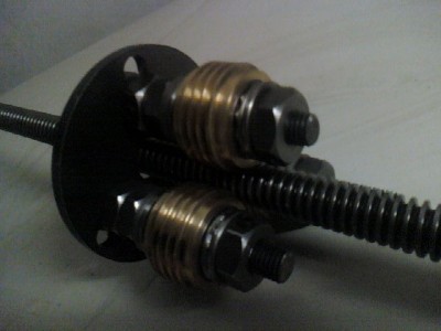

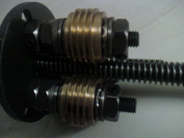

tak konecne som mal cas spravit nieco aj pre seba, je to prototyp rotacneho srobu...
zodpovedam najprv zakladne otazky, su tam len axialne loziska, terraz po prvej skusenosti vidim ze ked som to spravil len z uchytenim na jednej strane, potrebovalo by to aspon s kosouhlym stykom, inak to loziska dlho nevydrzia. inak som milo prekvapeny ako lahko to ide tocit,aj ked tam vznikne predopnutie,staci trocha oleja a ide to ako po masle. je to len obycajny trapezak,co by sa dal pouzit ak tak na nejaky lis alebo zverku, takze nieje uplne presny a niekde ide lahsie,dalej zase tuhsie, ale ked to porovnam z klasickou maticou ma to kopu vyhod,urcte lepsia ucinnost, predpokladam ze ani nastavovanie vole nebude take caste, rychlejsie posuvy. ako nevyhodu vidim vetsi rozmer matice, vzdy to bude zaberat viac miesta ako klasicky zavit... ja to na svoj stroj nepouzijem asi ale ako pokus to je zaujimave a niekto by to urcite pouzil :wink:

Pekne ma niejaky vplyv priemer tych zavitovych valčekov pozeram že su vädšie niež šrub alebo je to jedno ?

Jak to běhá, mělo by to být rychlé a není asi samosvěrný. A jak vymezuješ vůli? N.
