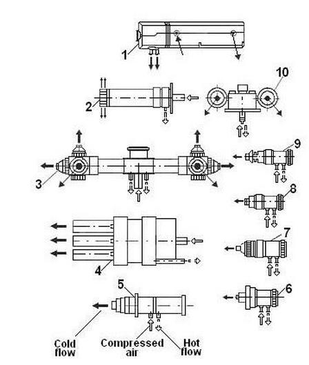

přesnější by bylo - jedním z výrobců je ... EXAIR (ač možná jen prodejců)
při pátrání mne zaujal uryvek článku - (VT = Vortex tube) (jinak je uvedeno rozpětí od 0,02 kW - 7,5 kW výkonu VT, vyšší výkony jako sestava více trubic)
According to the amount of registered and realized inventions in this field, Russia remains the leader. Transformation of VT from an experimental object into a product of multiple uses began almost simultaneously in the USSR and USA [3] in the 1960s.
a dovětek ze stejného zdroje -
(Note: VTs of foreign production presented today are almost similar (Fig. 2) to the simplest experimental models of the 1950s – 1960s. It seems paradoxical taking into account quickly changing generations of electronics, lasers, and rockets).
různé modely VT - pro mne dost nečekané

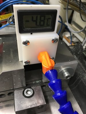

Neberu to pro sebe jako projekt, jak nejlevněji chladit nástroj, ale jako experiment, kam až se mi s domácím vybavením a veřejnými informacemi na webu podaří s touto technologií dojít.
Použitelnost VT chápu jako extrémně jednoduché zařízení (proto není problém s tím experimentovat) do extrémně nepříznivých podmínek.
Extrémní podmínky ve sklepě nemám a proto se to ekonomicky určitě nevyplatí, ale to my hobíci nemusíme naštěstí až tak řešit.
