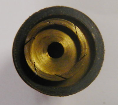

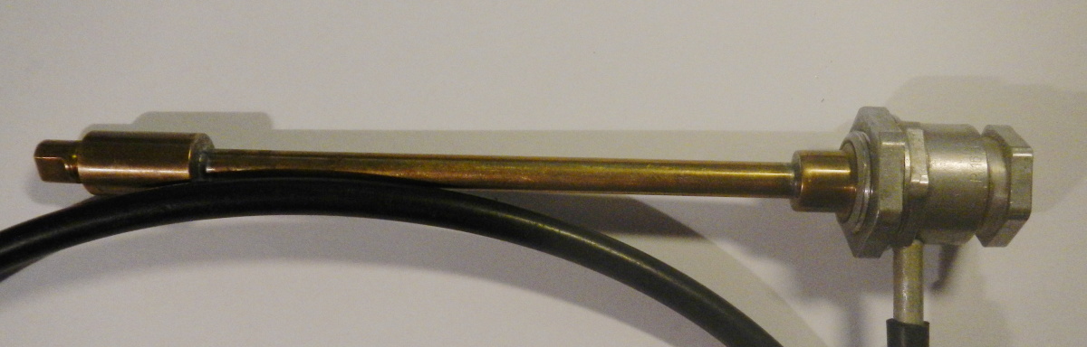

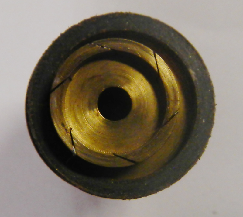

trochu oživuji ... používá někdo profi nebo svoji verzi na chlazení nástrojů ? rád bych znal rozměry a zkušenosti jiných ...
takto jsem si to vyrobil tenkrát dle nákresu ve VTM - při 6-8 atm. jsem dosáhl maxim -8C / +64C
Po připojení je třeba, aby se "to roztočilo" nad slyšitelné otáčky.
drážky - 0,3 mm
drážky - 0,3 mm
