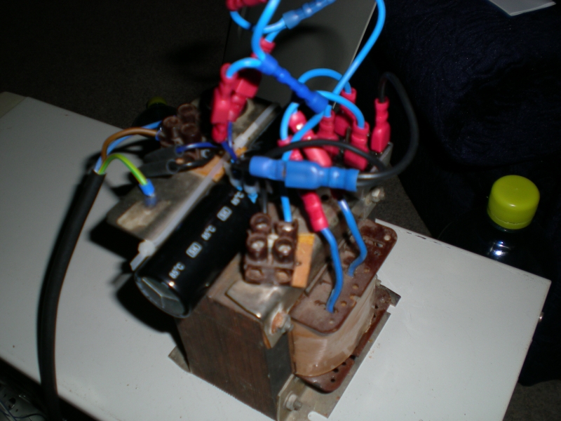

Petrus píše:Stabilizuj to výkonovým trandem se Zenerkou v bázi. Trand na odpovídající proud CE a Zenerku na potřebné výst.napětí. Pak nemusíš hledat jiné trafo.
No nerikam ze to nebude fungovat, ale je to znacne neekonomicke reseni co se ucinnosti zdroje tyka. Ne ze by nekoho ta ucinnost moc zajimala, ale ono se to projevi na tepelnem vykonu a ten nebude v zadnem pripade zanedbatelny a ten tranzistor se bude muset setsakramentsky dobre chladit pokud bude chtit odebirat nejaky vyssi proud. Ztratovy vykon na tranzistoru bude roven nasobku odebiraneho proudu a ubytku napeti na nem. Pro napeti trafa asi 34V a pozadovanemu napeti 24V se jedna asi o 10V ubytek krat 5,2A pozadovany proud a jsme na 52W tepelneho vykonu!!! ktery je nutno nekam odvest jinak se z tranzistoru nadherne zakouri.
Petrus
Příspěvky: 17
Registrován: 19. 11. 2007, 8:40
3. 11. 2008, 9:26
Souhlasím, nicmémě , NPN KD503 ze šuplete a chladič ten problém nečiní tolik dramatickým. :)

Jo s tim trandem je to pro me blbost.To mam lepsi si trafo usetrit na neco jineho a poridit jine.Budu potrebovat ovladat 3 osy, ktere budou stejne(motory+drivery).Tudiz budu podle toho volit trafo.Pokud nebudu mit v zacatcich zadny problem s napetim 32-34V, zakoupim trebas dve bezny toroid z vystupem 2x24V AC.To, ze jsou to tezke svine mi nevadi :D

Owner píše:Jo s tim trandem je to pro me blbost.To mam lepsi si trafo usetrit na neco jineho a poridit jine.Budu potrebovat ovladat 3 osy, ktere budou stejne(motory+drivery).Tudiz budu podle toho volit trafo.Pokud nebudu mit v zacatcich zadny problem s napetim 32-34V, zakoupim trebas dve bezny toroid z vystupem 2x24V AC.To, ze jsou to tezke svine mi nevadi :D
@garmont: ja koupil 3ks na GESu , ale ta cena mi prijde dost ostra :D Myslim, ze tady na to bylo tema nebo se to uz nekde probiralo...
I pouziti 2x toroid pro hal. svitidla 12V je varianta. 2x12=24x1,41=cca34V po vyhlazeni. K

No radsi nebudu delat chytryho, preci jsem tu jen novej :D
Todle jsem zatim poridil, soucastky na driver jsou na ceste..
to trafo je pokusny...to jsem nekupoval :D

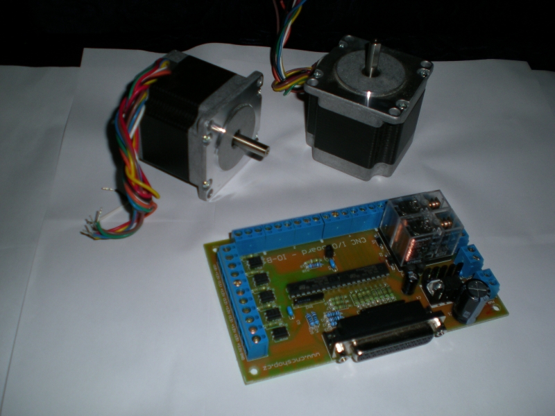

Tak jsem nakonec dal za pravdu cncp100 a nechal si vyrobit DPS od pana Kohouta.
Dva kusy driveru mam uz slozene.Bzucim z motorama jak vzteklej :D
Navecer sem prdnu nejake fotky, mozna i video.I kdyz nic noveho no...
