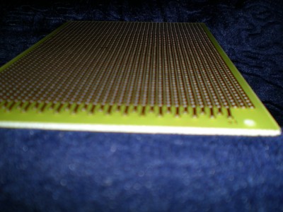

Tak jsem se rozhodl neco taky postavit.
Momentalne zacinam driverama podle Maczaka s TA8435.
Driver budu realizovat na univerzalni DPS.Prikladam par foto.
univerzal. DPS
univerzal. DPS
Sestaveni na univerzal. DPS

Kolik stojí ten univerzální DPS? Já si nechal vyrobit tři origo. desky za 200,- a vypadá to přeci lépe, než univerzal

3 desky za 200,-? to je pekna cena. Ja teda netusim kolik se ty ceny pohybuji.Techto univerzalnich DPS mam nekolik(kdysi davno zakoupene), tak jsem je chtel vyuzit.
Jinak muzes hodit nejaky link nebo adresu kde ti ty desky delali?
A jeste co jsi jim posilal za vzor, stacilo to pdf od Maczaka?

Jinak motory mam 57HS09 1,3Nm proud bipolar(paralelni/seriove) 4/2A.
Vyhrabal jsem i trafo..takze ho pouziju, jako napajec pro jeden mozna dva drivery by melo stacit coz?: 24AC, 5,2A..usmernil jsem ho mustkem 10A a vyhladil kapacitou 9400uF, vystupni napeti bez zateze 34,5V.

Já vím, že házím hrách na zeď a zkušenost je nesdělitelná, ale přesto připomínám:
Napájecí napětí obvodu TA8435 má být v rozmezí 21,6 až 26,4 V.
To, že v parametrech je jako "absolute maximum rating" uváděno 40 V znamená, že toto napětí obvod ještě nepoškodí, nikoli, že při něm bude korektně fungovat.

Jo jo . Ja sem uz u driveru trafo ,pro klid duse, vymenil :wink: Rozdil ve vykonu nepostrehnutelny.

No zatim mi musi stacit 34,5V, ale budu se ohlizet po jinem zdroji.

Stabilizuj to výkonovým trandem se Zenerkou v bázi. Trand na odpovídající proud CE a Zenerku na potřebné výst.napětí. Pak nemusíš hledat jiné trafo.

jen pro info: napajim 32-34V 10000uF/motor a bez problemu. S 24V jsem nedocilil vyssi prejezdy. Ale i na 12V jede TA spolehlive. K

dostacujici je mustek + 4x keramika + elyt 10-40k uF + vybijeci R a hotovo. K
