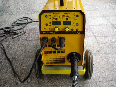

tak to ja mam takove mašinky a super

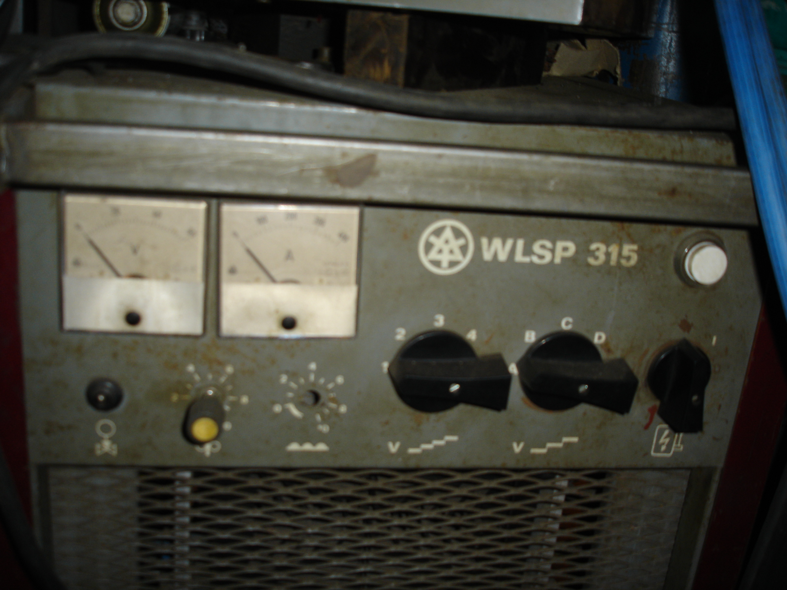

Taky jich pár mám. 8x Kemppi 400A, jednu 500ku, Migouše KDO 500, Froniusku - TP, PP315ku s neoriginálním regulátorem šestipulzního můstku. U ní svařovací vozík pod tavidlo - používám jen ten vozík - je to původně z ESABu 600A a mám na něm vykuchaný podavač z Kemppiny. Triodynku K220 :lol: .

stanik84 píše: 21. 10. 2022, 9:15 Taky jich pár mám. 8x Kemppi 400A, jednu 500ku, Migouše KDO 500, Froniusku - TP, PP315ku s neoriginálním regulátorem šestipulzního můstku. U ní svařovací vozík pod tavidlo - používám jen ten vozík - je to původně z ESABu 600A a mám na něm vykuchaný podavač z Kemppiny. Triodynku K220 :lol: .
A najobľúbenejšia je ? :lol: pp315 sú sympatické mašiny tiež budem riešiť veľkú MiG mašinu a pp315 bude jeden z favoritov.

PP je fajn, ale elektronika poplatná své době - umí to puls - umí hliník. Je to založený na MH74XX. Nějaký čítače atd. pár operáků. Dobrý jsou předvolby na tři programy. Je to ale zbytečně složité. Je tam tyristorový můstek - plynulá regulace. Koupil jsem jí od bývalého kolegy před pár lety za 4k. Jen se tam pleskala elektronika, ale k tomu mám schémata s měřícíma bodama na osciloskop. Musíš to mít dobře sfázovaný - jinak to nereguluje výstupní U. Dělala to BEZ Bratislava, poté Danubius elektric. Ty už měli jiný řízení /mikroprocesor/. Pak jsem se jednou nachomýtnul na šroťáku a zrovna jí tam rozebírali na prvočinitele, tak mám jinou elektroniku - už SMD. Nikdo to nikdy neviděl, ale funguje to dobře. Kuchnul jsem to i s trafem a ostatní bižuterií. Jen posuv reguluju na podavači. Protože tím řízením nastavím jen výstupní U. Jinak nejoblíbenější je ta Kemppi Inox. Má pulz, paměti, Synergii. Prostě pecka (nová stála kolem 250k. Teď jsem sehnal ještě větší kolena s hubicema k hořáku - mám tam Fronius s výměnnýma fajfkama. Tak už můžu valit na větší proudy. Samo vodní chlazení.

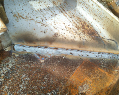

Zase trochu lepím. Drát 1.0. CO2. 170 A. Na čtyřtakt samo. Pro rejpaly je to venku a na tupo k sobě:-)

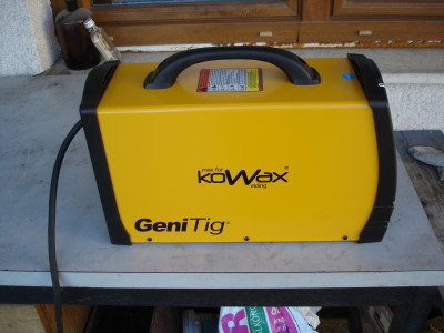

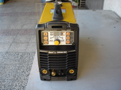

zdravim nema tady někdo svařečku geni tig 200ac dc od kowaxu

wlsp 315 předělavaji dava se tam jiný podavač zustane akorat trafo a tlumivka a je to držak

Já ji mám. Zatím dobrý.
