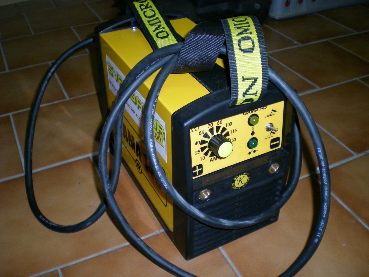

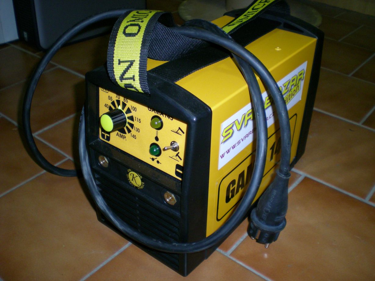

Mám podobný typ - GAMA 1550 (komplet s kabely a samostmívačkou v akci za cca 10.000 Kč). U výrobce je tradičně předražená:
http://www.gamasvar.cz/1911-akcni-sety/ ... a-1550-set
Důležitý je zatěžovatel, který říká, jaký poměr doby svařování k době chladnutí přístroje při daném proudu může být. Ta 1550 má:
60% 150A
100% 130A
Ta Gama 145 má
100% 95A
60% 120A
45% 145A
To znamená, že u 3-ky elektrody už to nejspíš bude elektroda za elektrodou.

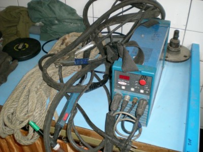

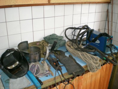

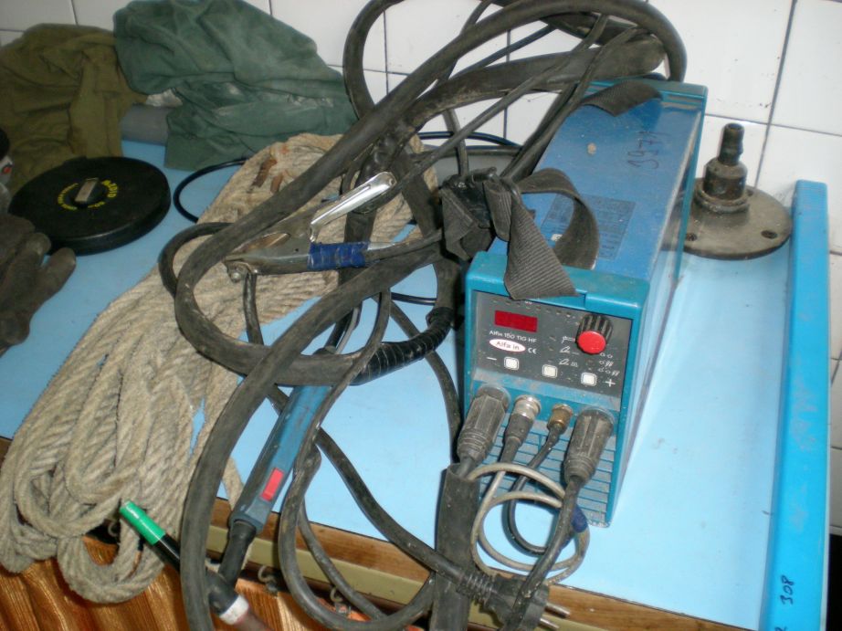

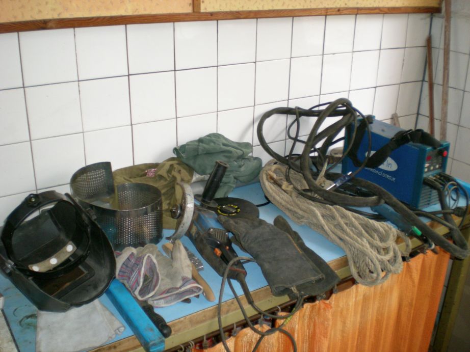

23. 11. 2008, 3:12
Nyni je k mani jeji silnejsi verze, jen o 500,- drazsi. Viz. : http://svarbazar.cz/phprs/view.php?cisl ... 2008102704 Jinak na fokach je ta moje krasavice, kterou pouzivam v praci
