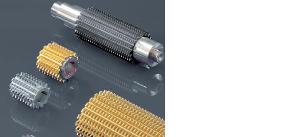

Tady jsou ve sloupku Dp roztecne prumery dulezite pri vyrobe remenic
odvalovacimi frezami a pro informaci De vnejsi prumer pres zuby.

malý OT , odvalovací frézy na tyto řemenice jsem nikde nesehnal,.......a že jsem shánělkaplanj píše: roztecne prumery dulezite pri vyrobe remenic
