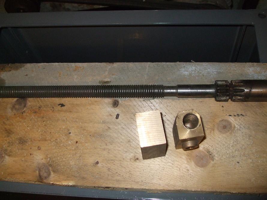

QNX píše:fmodel: Taky bych řekl, že při mém vytížení SV18 životnost nových dílů nemusím řešit. Jo, původní matice byla taky bronzová. Ta moje stará měla vůli skoro milimetr :lol: To bych musel hodně dlouho točit kličkou, abych to tak prošoupal.
moje má z tahu do tahu 0,3-0,4 na noniusu ,což je axiálně pár stovek .Na SV dělám tak 2-4h týdně :)
qwer
Příspěvky: 1441
Registrován: 8. 4. 2008, 8:09
8. 1. 2016, 9:49
A mňa to čaká :( :(
