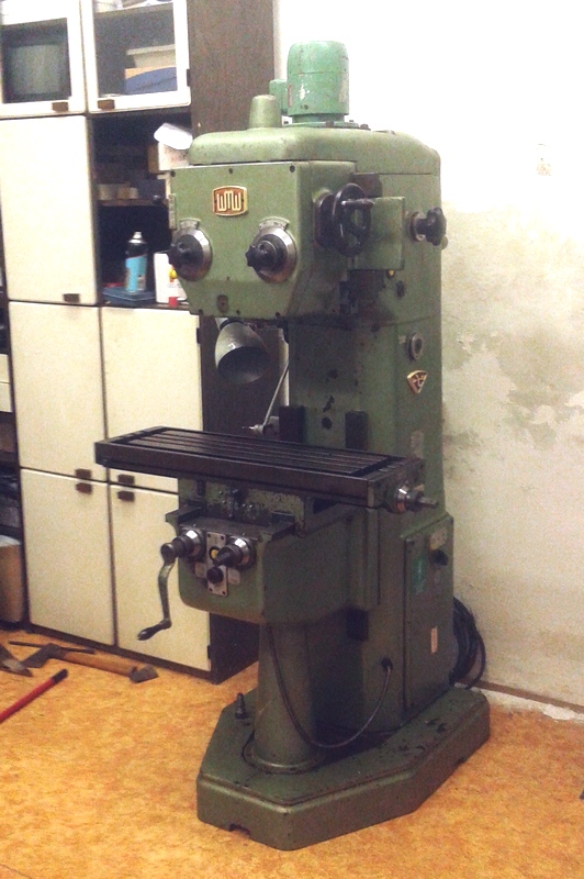

Chápu, že to se mnou myslíš dobře, ale to co dělá martasg1 je jiná liga. Taková věc by se mi do mojí pidi dílničky ani nevešla.
Ber to tak, že jsem jen hobbysta. Jsem limitován zhruba tunou, kterou dokážu přepravit a usadit na místo a taky tím, že do dílny musím projít 2x přes osmdesátky futra.
I s tou tunou si připadám jako stavitel pyramid. Ale zaplať bůh, už stojí kde má:

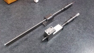

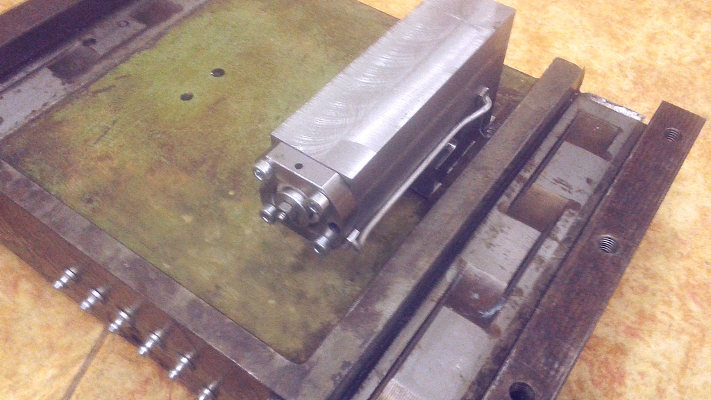

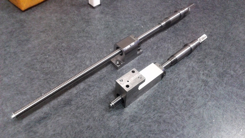

Pomaličku, ale jistě...
Už jsou zabudovány matky na kuličkové šrouby. Do původních držáků matek nešly zabudovat, takže bylo třeba vyrobit nové.
Trubičky vedou k mazacím špičkám vpředu na frézce.
