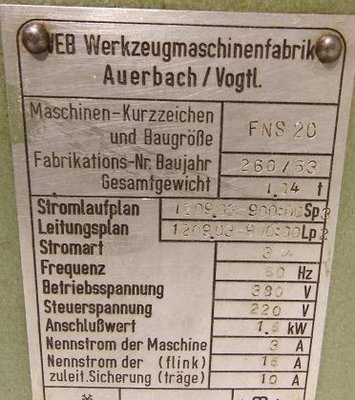

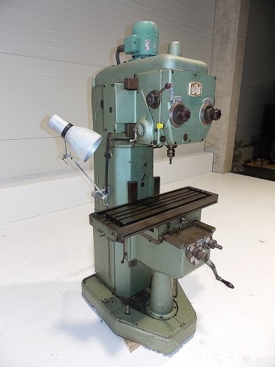

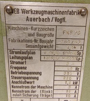

Zdravím všechny!
Koupil jsem tuto frézku. Je to zdá se celkem exotická záležitost, protože se mi o ní nepodařilo na internetu najít vůbec nic.
Tímto prosím jestli někdo má nějaké materiály, jestli by mi mohl poskytnout nějaké scany nebo kopie.
Uvažuji o možnosti přestavby na CNC. Za příznivé považuju, že frézka má výsuvné vřeteno (podobně jako strojní vrtačka), takže u osy Z by se nemusel zvedat celý stůl.
Moje otázka zní jak moc je nutné předělávat posuvy na kuličkové šrouby.
Trapézové šrouby a matky které tam jsou jsou mají vůle celkem dost malé (ještě jsem je úchylkoměrem neměřil takže čísla neznám)
Všiml jsem si, že v programech pro CNC řízení je něco jako nastavení vůle posuvu na ose. Tak jsem se chtěl zeptat, jestli by to bylo možné tímto způsobem to nějak změřit a nastavit, když bych netrval na nějaké špičkové přesnosti.
Nekamenujte mne, jsem začátečník :)
Díky za každé nakopnutí správným směrem!

9. 1. 2016, 9:23
mě ty fotky tak nějak připadají jako zeditovaný (nebo ořezaný) :) z bazoše
http://stroje.bazos.cz/inzerat/54756182 ... FNS-20.php" onclick="window.open(this.href);return false;
Habešan
Příspěvky: 1213
Bydliště: Čechy
9. 1. 2016, 9:30
Všimni si toho zubatého stínu u podstavce.

z téhle fotky
http://www.zpa-praga.cz/fotoSP/sp08.jpg" onclick="window.open(this.href);return false;
je lépe vidět, že ten vřeteník je přesuvný do stran
bude to víceméně jednoúčelová mašinka na sériovou výrobu drážek

Milan584, Habešan - ano, jsou to fotky z bazoše. A má to na něco vliv? Nebo se tady s lidma co kupujou na bazoši nebavíte?

Potřeboval jsem něco malého, ale stabilního, takový ty padesátikilový hopsadla ve mě nebudí důvěru. Toto je přece jen tuna vyzrálé litiny, a celkem neoopotřebená.
Vřeteník je posuvný do strany, protože jak správně píše testone je to původně jen drážkovačka.
Jsou tam na to nějaké nastavitelné výstředníky, ale tuto část lze vyřadit a mít vřeteník pevný. Tak to chci provozovat.
Jako velké plus vidím to spouštěcí vřeteno, to z ní dělá i pěknou stabilní stolní vrtačku.
Na "takové to domácí žvýkání" bohatě vyhoví.
Jediné co tam v této chvíli chybí jsou strojní posuvy (alespoň X a Y) ale ty pro mne není problém dobastlit. původně jsem chtěl dělat posuvy závislé na otáčkách vřetene, ale posuvy co se za tlustý peníze dodávají k malým frézkám např. Proma jedou taky nezávisle, ne?
