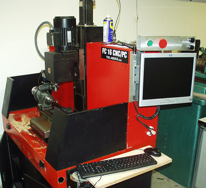

Řešil jsem tuhle věc teď před pár dny taky na přestavbě FC16-ky. Nějaké eventuální přehnaně šílené bezpečnostní nároky norem, CE bruselských not apod. mně netankují, ale pochopitelně, že jsem chtěl mašinu ovládat v souladu se selským rozumem, tedy bezpečně. :lol:
Nemám tam sice nějaký bezpečnostní modul, ale principielně jsem zapojil okruhy podobně jako to popisuje kolega, přede mnou. Po zapnutí hlavního spínače nabíhá PC a systém (u mně prozatím MACH3). PC je nakonfigurovaný tak, aby se spustila vokna po připojení napájení a manuálně pak startuju Macha. Chtěl jsem použít výstup z Macha, který je aktivní pouze když je Mach spuštěnej a korektně běží, ale zatím jsem tohle nedotáhnul do finálu (ten výstup by měl pokud by nebyl ve stavu "ready" blokovat spuštění start tlačítka okruhu stykačů napájení driverů a měniče.) Zatím mám aspoň připravený jedno galvanicky oddělený relé s možností jeho sepnutí nějakým pinem z paralelního portu až to dotáhnu nebo pokud přejdu na Linux. Po naběhnutí PC a Macha tlačítkem start nahodím stykače a relé spínání driverů. Pokud by byl zamáčknutej hříbek tak to nejde aktivovat .... zatím mám hříbek jeden na panelu, ale asi ještě přidám dva kousky někde po ruce blízko pracovního prostoru frézky (ovladací panel s monitorem mám otočný abych na to popř. viděl od druhý mašiny a tak ten hříbek může být někdy celkem daleko :!: ). Tohle považuju za jednoduchý a zcela nezávislý zapnutí/vypnutí silovky bez ohledu na to co si zrovna usmyslí PC, vokna, čï řídící systém.... :wink:
Šestnáct litrů mně to naštěstí nestálo .... :) Ale zase nemám to slavný CE.

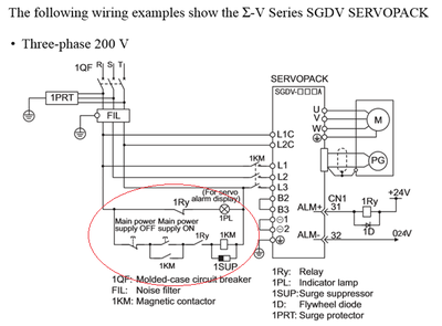

22. 1. 2016, 9:50
sulekb píše:...Nějaký základní zapojení je např. v dokumentaci k servodriverům Yaskawa
Díky za nasměrování na manuály Yaskawa.

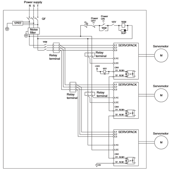

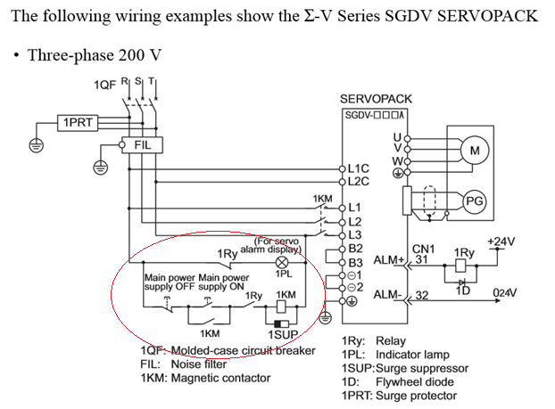

Nejsou mi jasné 2 věci:
1 . co je fyzicky za součástku "Relay terminal" ve schématu jak zapojit 3 serva ? Je to popsané jako "relay terminal" , ale není mi jasné, proč by tam mělo být relé. Logicky se jedná jen o rozvod třech fází ke 3 servům, tak mi připadá, že by to měla spíš být svorkovnice. Nebo mi něco uniká ?
U jednoservového zapojení (připojeno níže) chápu funkci takto:
1. Dokud nemá napájení magnetický spínač 1KM ( odbélníček nad 1SUP) , tak nesepne všechny 3 fáze (R,S,T není spojeno do L1,L2,L3) a servo driver nemá napájení
2. Aby 1KM sepnul, tak musí být:
• Main Power supply OFF alias emergency tlačítko ve stavu „tahem zapni“
• a zároveň Main Power supply ON ( „hlavní zapínač“ ) musí být zapnut
• Relé 1Ry (obdélníček vpravo z vývodu 24V ALM+) není sepnuté a tudíž „spínač“ 1Ry vlevo nahoře (ve větvi For servo alarm display) je rozepnutý a tudíž nesvítí kontrolka alarmu 1PL a „spínač“ 1Ry vlevo dole je sepnutý
V praxi bych za 1Ry zapojil do série ještě limit swithce (havarijní spínače), které ve schématu nejsou.
Ve fyzickém schématu mi připadá, že jim tam chybí havarijní červený hříbek:
sieps80000043.pdf
(1.66 MiB) Staženo 2633 x
Příspěvky: 23402
22. 1. 2016, 10:40
Terminal je svorkovnice
Predpokladam ze autor tim chtel rict "svorky relatka"
walter2
Příspěvky: 119
Registrován: 19. 2. 2013, 3:44
22. 1. 2016, 11:11
a to mi právě není jasné, proč by tam měla být 4 relátka. Mě připadá , že relé je tam jen 1KM a za ním by ze svorkovnice/svorek šlo napájení L1,L2,L3
