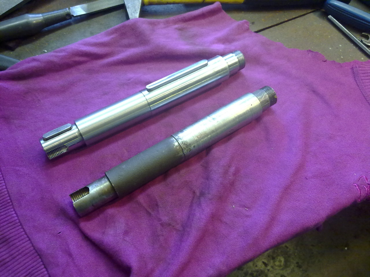

.. a vyrobil by mi to tady někdo? Ten půlzávit bych klidně nechal něčím nahradit. Podle mne to není dobrý a spolehlivý spoj, bo byl uvnitř rozlomenej na půlku. I když jsem hřídel vyndal velmi opatrně, je vidět, že má už něco zasebou.. . Raději bych chtěl vytočit nový.. . Co to může stát?

almac píše:nerovnej to, nemá to cenu, stejně to nenarovnáš. Je to prachobyčejný hřídel, jaký Ti vyrobí kdokoliv se soustruhem a frézkou, ani to nebude zušlechtěné, měkota. Ten konec s půlzávitem, to je nějaká samodělka, takovýmto způsobem se "levně" nahrazovalo pero+axiální zajištění, protože se nasadil náboj, svrtalo se to, zazávitovalo a bylo. Na profesionálních dílech se to nevyskytuje (tím neříkám, že to není funkční). Chce to ale pořádně nakreslit, taky nějaké tolerance, aspoň tedy vědět, kde jsou ložiska a kde řemenice atd. A.
Tu opravu vidím stejně jako almac. Tohle vyrobí každej obraběč u tebe v okolí. Není ale pravda, že spojení náboje s hřídelem pomocí podélného šroubu je jenom domácí bastl. Naprosto běžně se tohle spojení ve velmi hojném počtu vyskytuje na starých strojích ještě po válce. Ohledně výroby píšu SZ.

Hřídel již precizně vyrobena. Díky Zbýňo!
