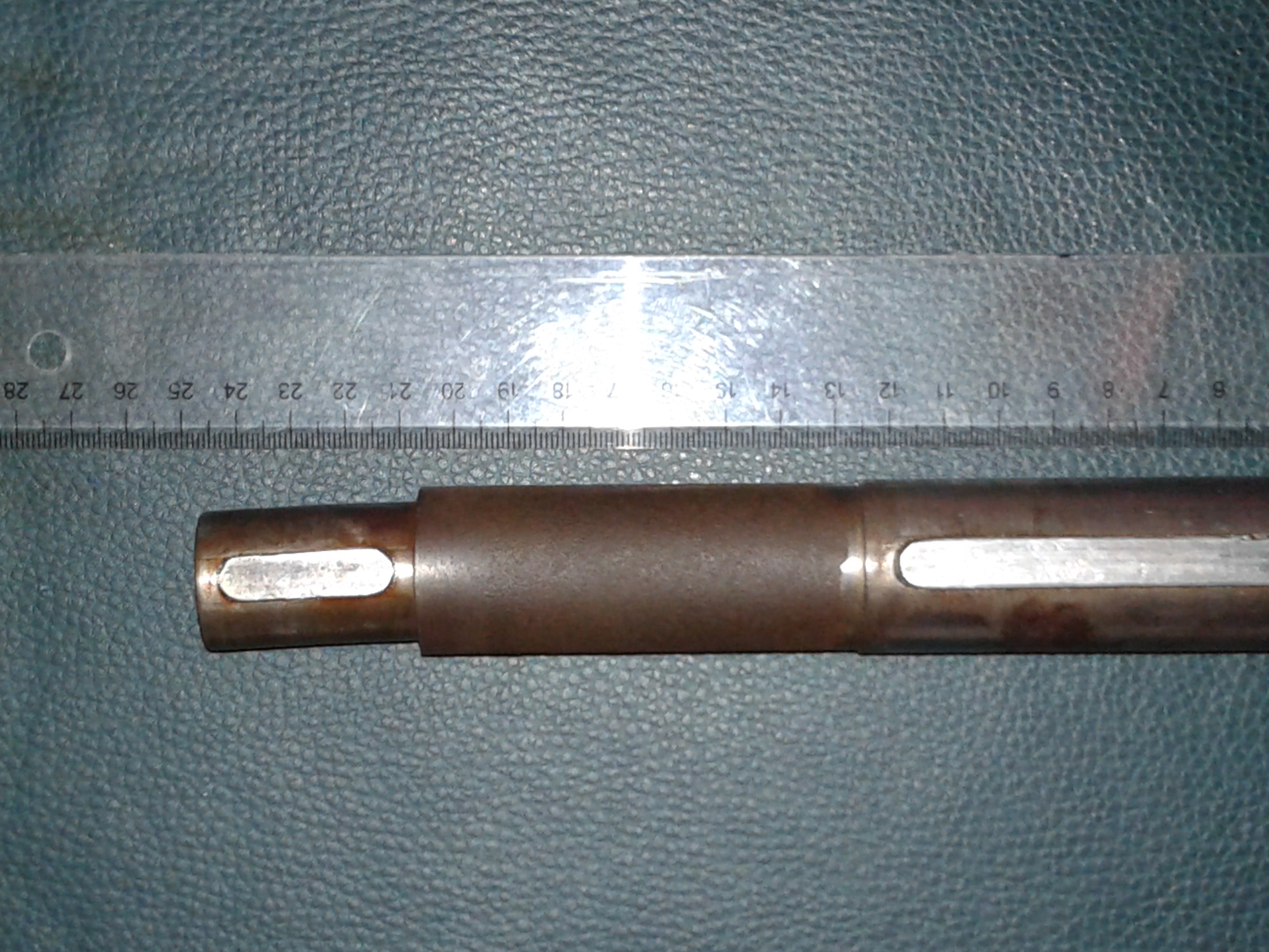

Zdar soustružníci,

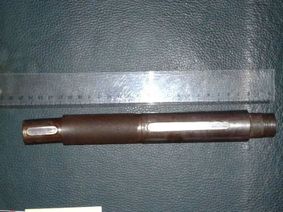

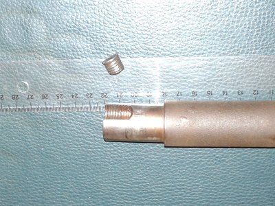

tak jsem při počátečním ohledání zjistil, že mám na soustruhu ohnutou vnější hřídel náhonu řemenice. Asi někdo šikovnej při manipulaci:(

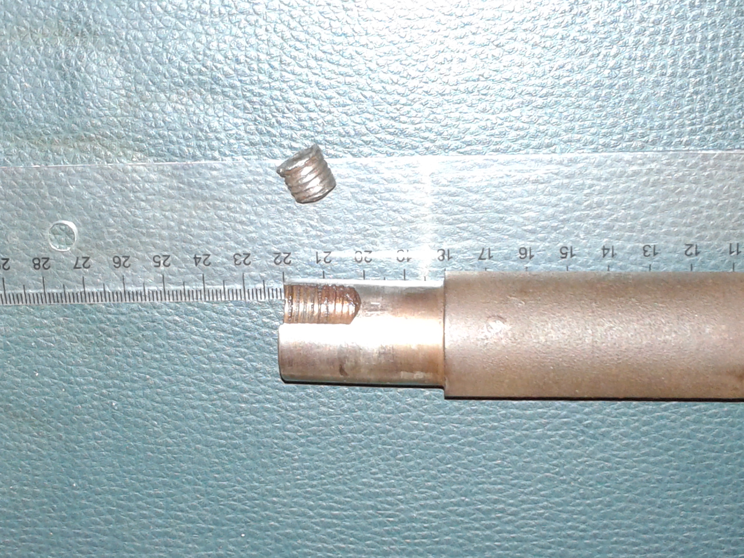

Je tu někdo, kdo by mi ji novou vytočil? Předlohu mám. Je tam pero a takovej divnej klínek se závitem, -nebo co??

Nedokážu to posoudit, zatím tady nebyl žádný obrázek jak to vypadá. Ale pomocí hodinek lze na nějaku tu stovku vyrovnat a pak bych se vibrací nebál. V.

Ahoj, tady je hlavní problém, že nikdo nevíme o co přesně se jedná a jak to vypadá :D Tedy takový zajíc v pytli.

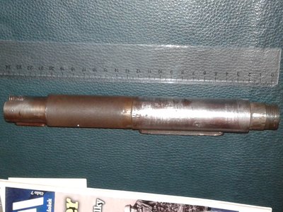

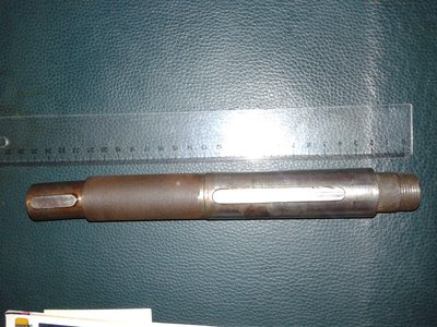

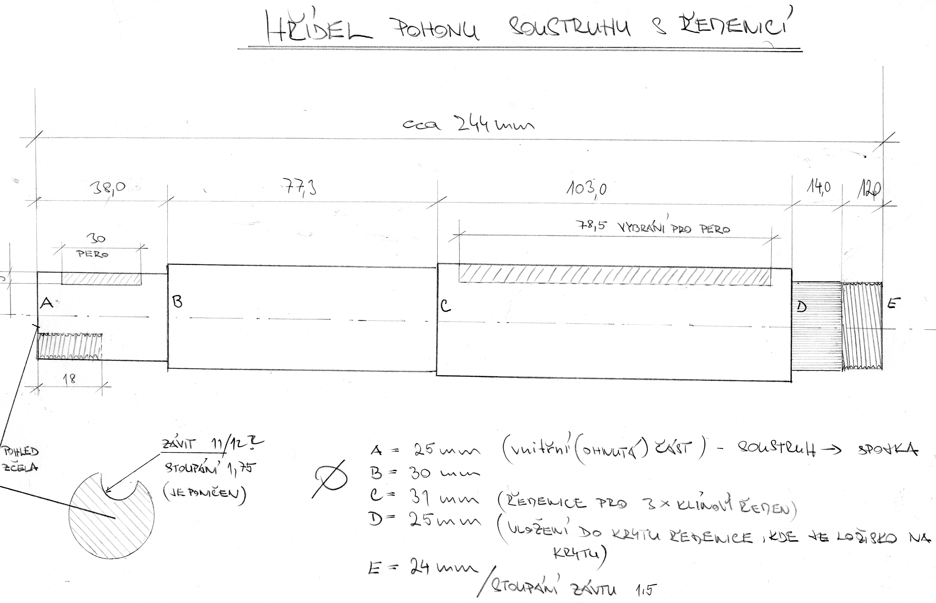

..nafotím a pokusím se i něco nakreslit. Do večera to tu bude.
Weitl
Příspěvky: 49
Registrován: 9. 1. 2016, 8:17
15. 1. 2016, 7:39

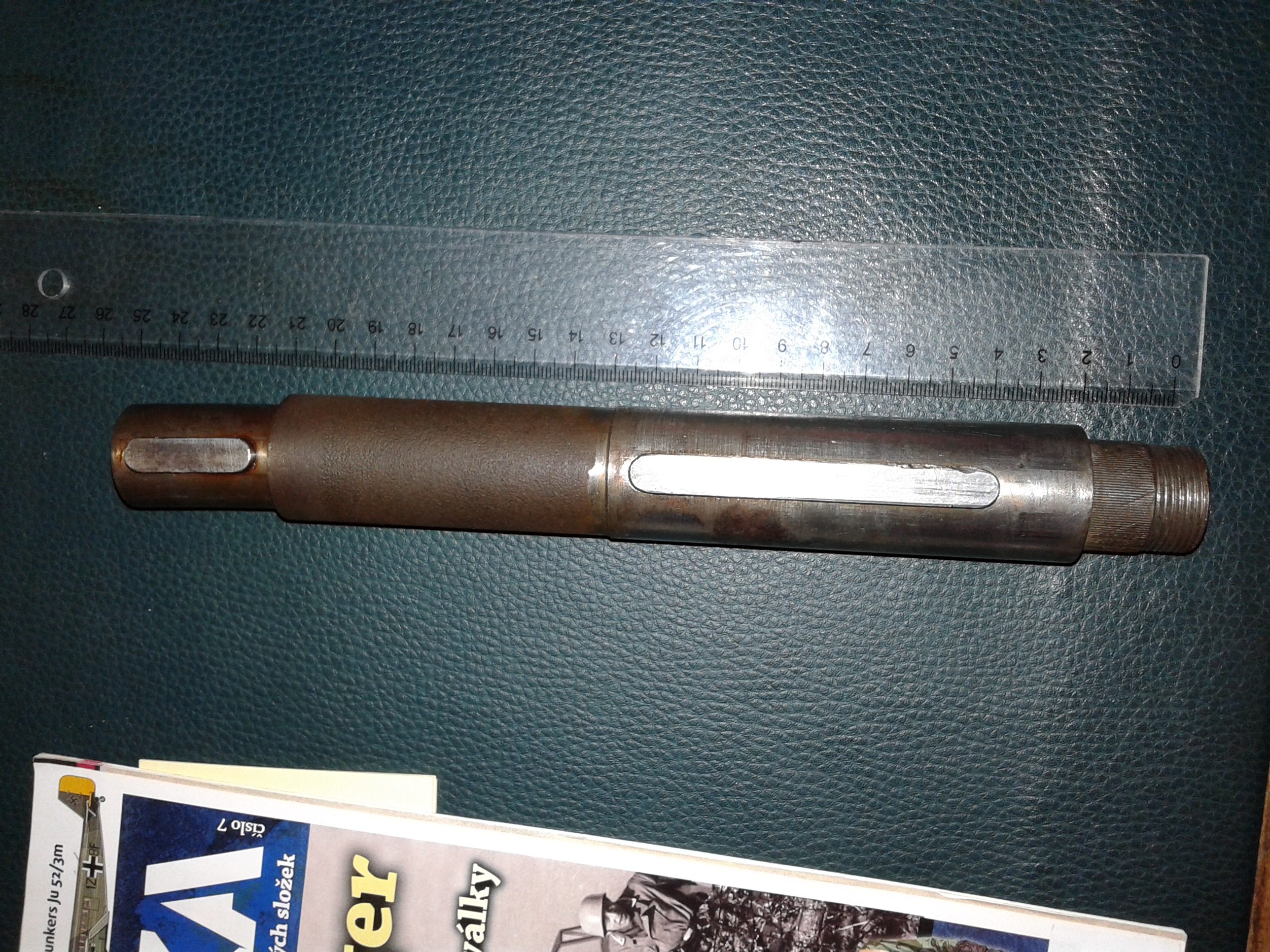

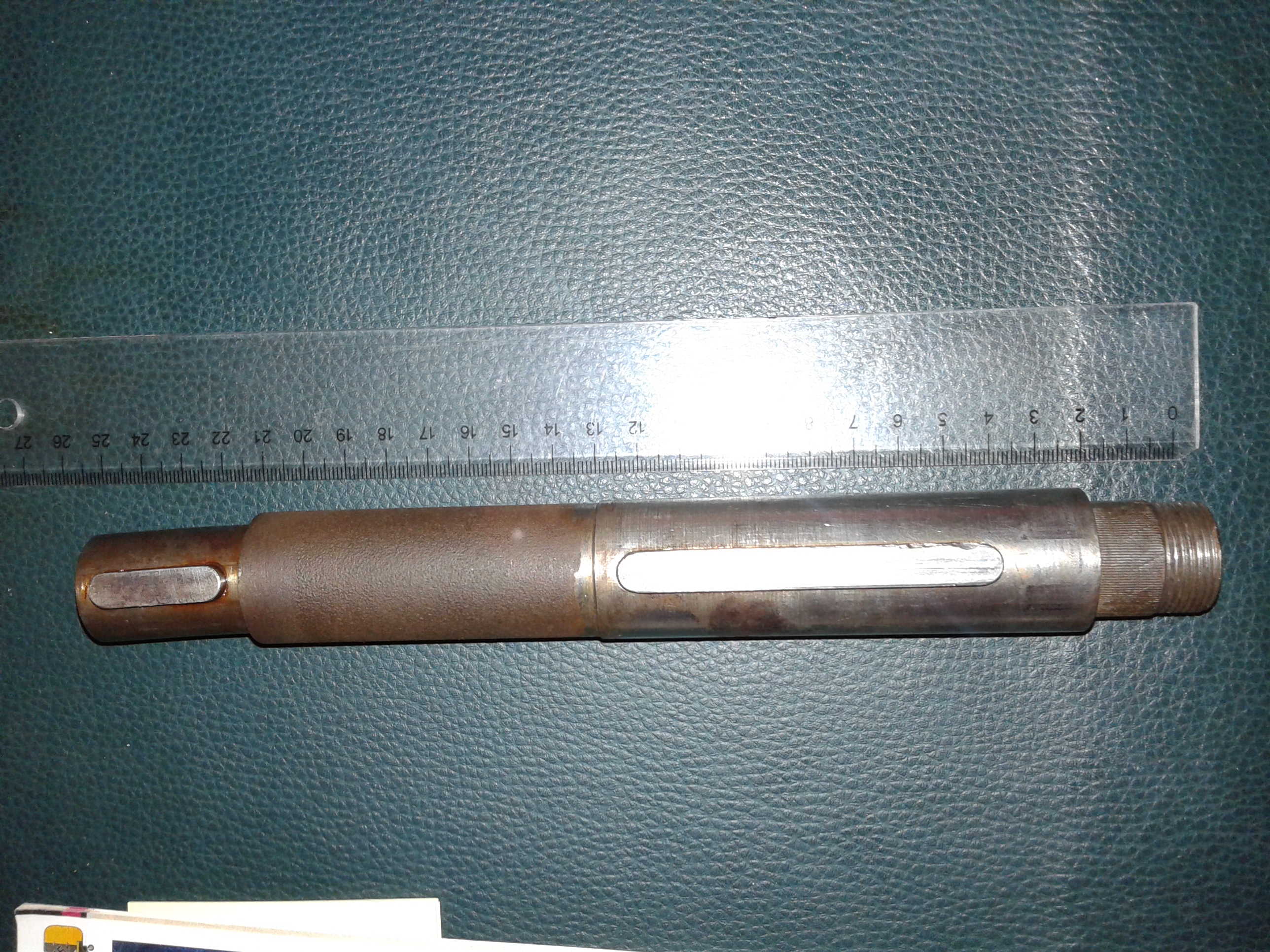

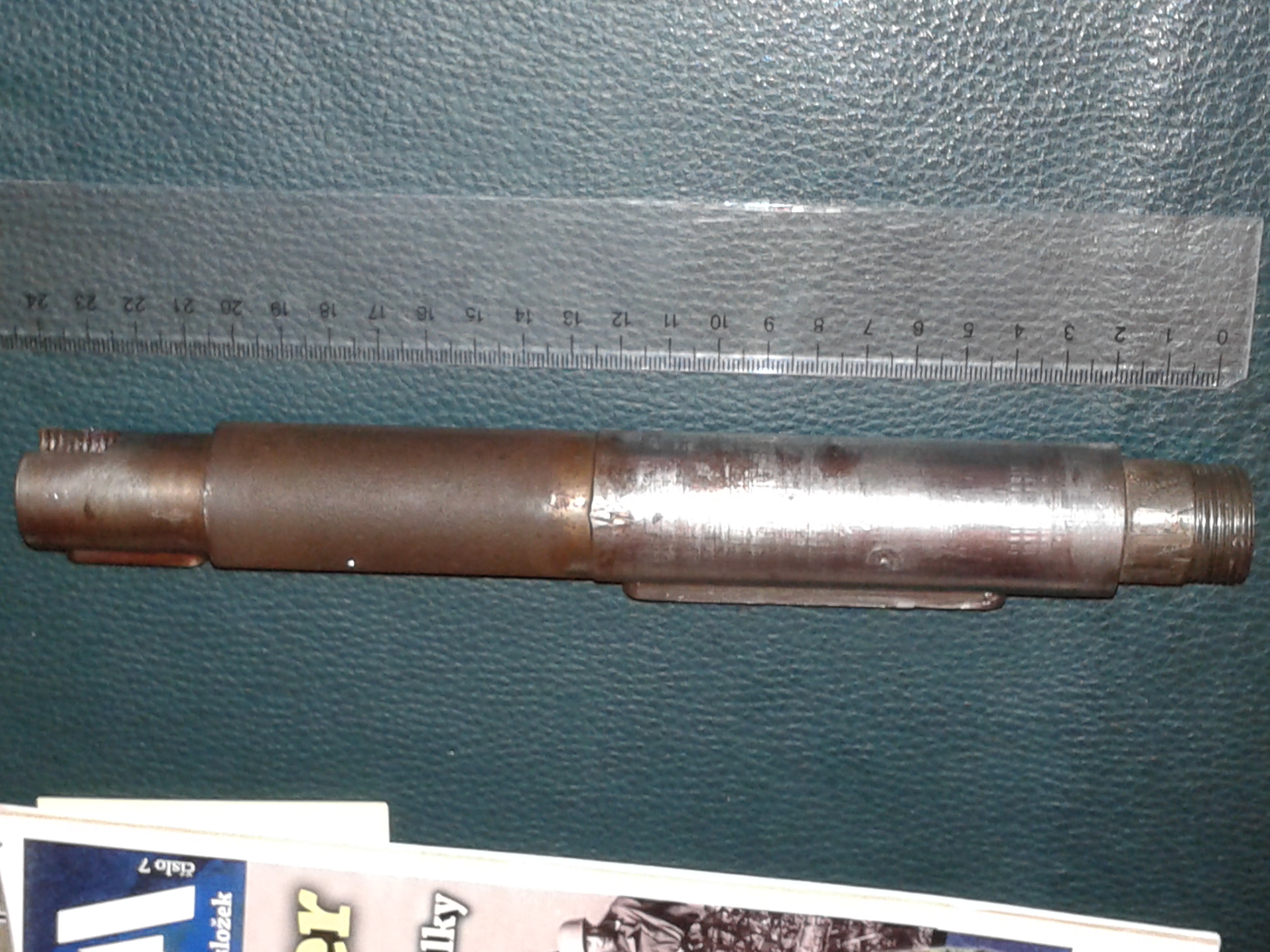

--tak tady to je. Nesmějte se mi:)

Co vzit 2 prizma kostky a dat to na ne a pak pod lisem srovnat, to by mohlo jit.. Podobne jsme taky rovnaly hridel ale je pravda ze to bylo ohnute az tak na konci..

No, já bych opravdu asi začal tou trubkou i kyž to není moc řemeslné. Nejdřív nahrubo podle oka ve svěráku a pak to vrazit do sklíčidla a hodinky. V.

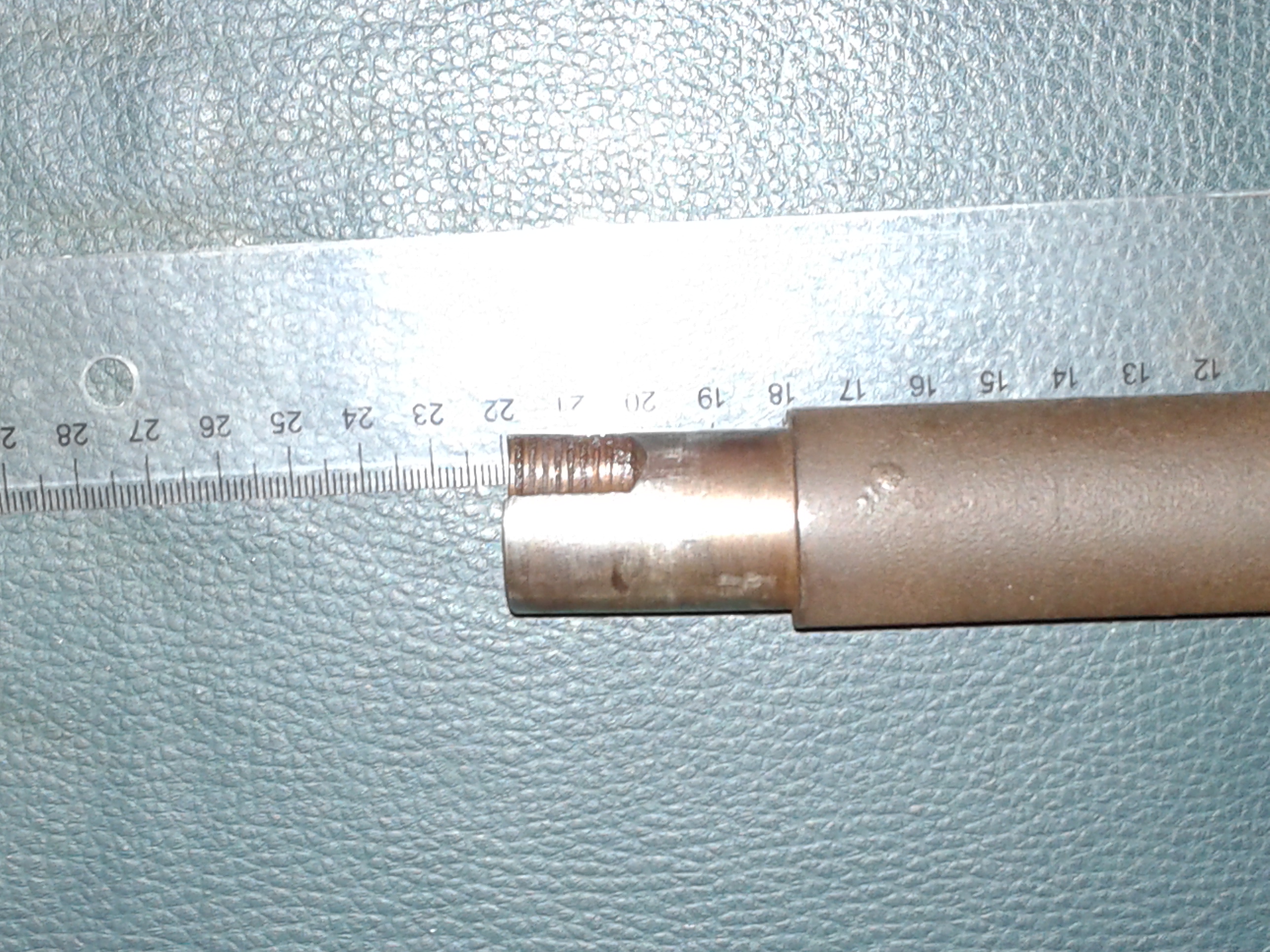

nerovnej to, nemá to cenu, stejně to nenarovnáš. Je to prachobyčejný hřídel, jaký Ti vyrobí kdokoliv se soustruhem a frézkou, ani to nebude zušlechtěné, měkota. Ten konec s půlzávitem, to je nějaká samodělka, takovýmto způsobem se "levně" nahrazovalo pero+axiální zajištění, protože se nasadil náboj, svrtalo se to, zazávitovalo a bylo. Na profesionálních dílech se to nevyskytuje (tím neříkám, že to není funkční). Chce to ale pořádně nakreslit, taky nějaké tolerance, aspoň tedy vědět, kde jsou ložiska a kde řemenice atd. A.

almac píše: Ten konec s půlzávitem, to je nějaká samodělka, takovýmto způsobem se "levně" nahrazovalo pero+axiální zajištění, protože se nasadil náboj, svrtalo se to, zazávitovalo a bylo. Na profesionálních dílech se to nevyskytuje (tím neříkám, že to není funkční).
Já jsem se s tím tedy setkal jak na SV18 tak na Rumunu SN 400. V.
