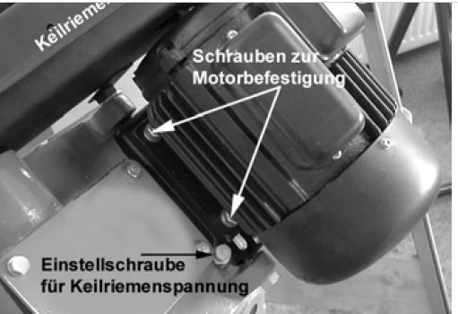

1asv píše:... Jediný problém který ještě potřebuji vyřešit je nějaké jednoduché napíníní řemínků. Spoléhal jsem na vlastní váhu motoru, ale ta nestačí :(
Obrázek by mohl být názornější, je z návodu, ale snad bude stačit: Princip zvratné páky - černá šipka ukazuje na šroub s kontramatkou, zašroubovaný ve výstupku "houpačky", přesahujícím kousek za její osu. Přitahováním se šroub opře o podstavu, zvedá "svoji" stranu a tím motor klesá a napíná řemen. (To šedé dole je víko převodovky ke druhé řemenici ...)
Mini soustruh SC-4

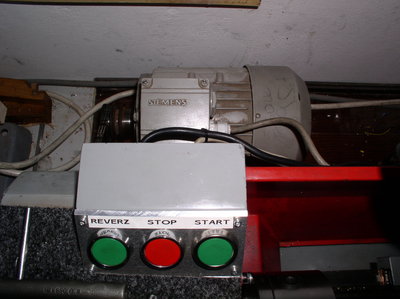

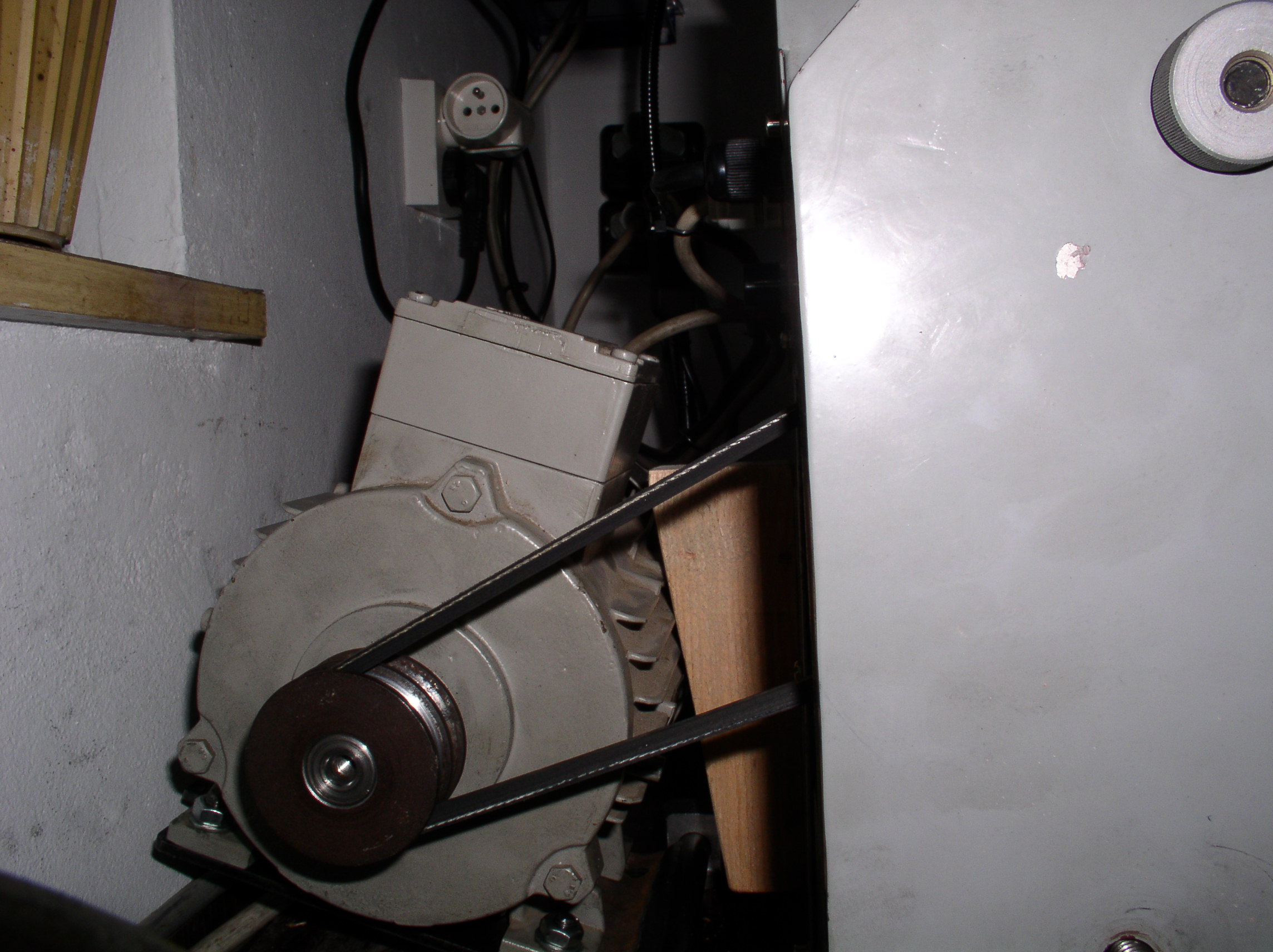

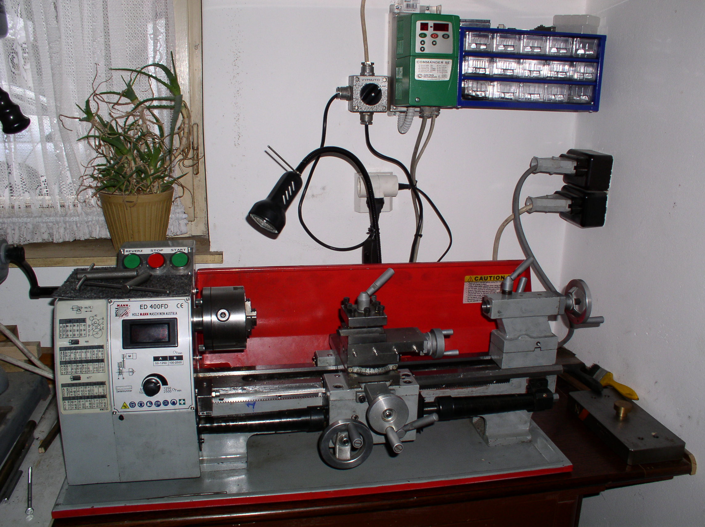

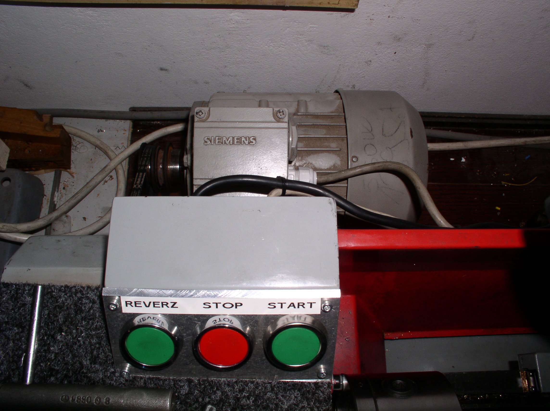

Ahoj, tak je to plně funkční a načisto pohromadě. Motor je výrazně silnější než originál a to i v malých otáčkách (40ot/min) - za sklíčidlo to rukou nezastavím. :D . Tedy maximální spokojenost. :)
Nakonec jsem překopal ovládací panel a ponechal původní potenciometr (připojil jsem ho k FM) i otáčkoměr.
Pro napínání řemene jsem použil rychlonapínač v podobě dřevěného klínku :oops: . Více na foto. Vláďa
