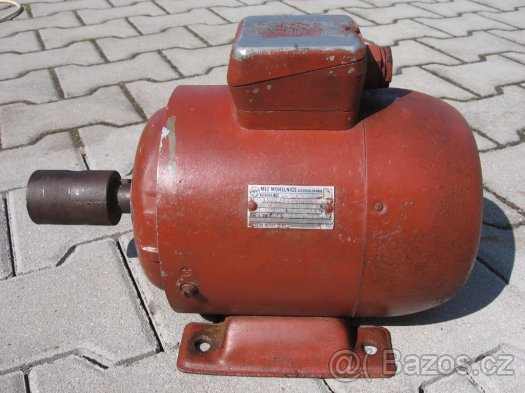

salus
Příspěvky: 1528
Registrován: 1. 9. 2013, 1:30
Bydliště: Chrudimsko
22. 1. 2016, 11:35
Mám tady ještě patkový třífázový 0,37 kW, 1380 ot/min, ale to je pro Tebe asi výkonově málo :D
Jen přikládám ilustrační obrázek jakého typu je ten motor:

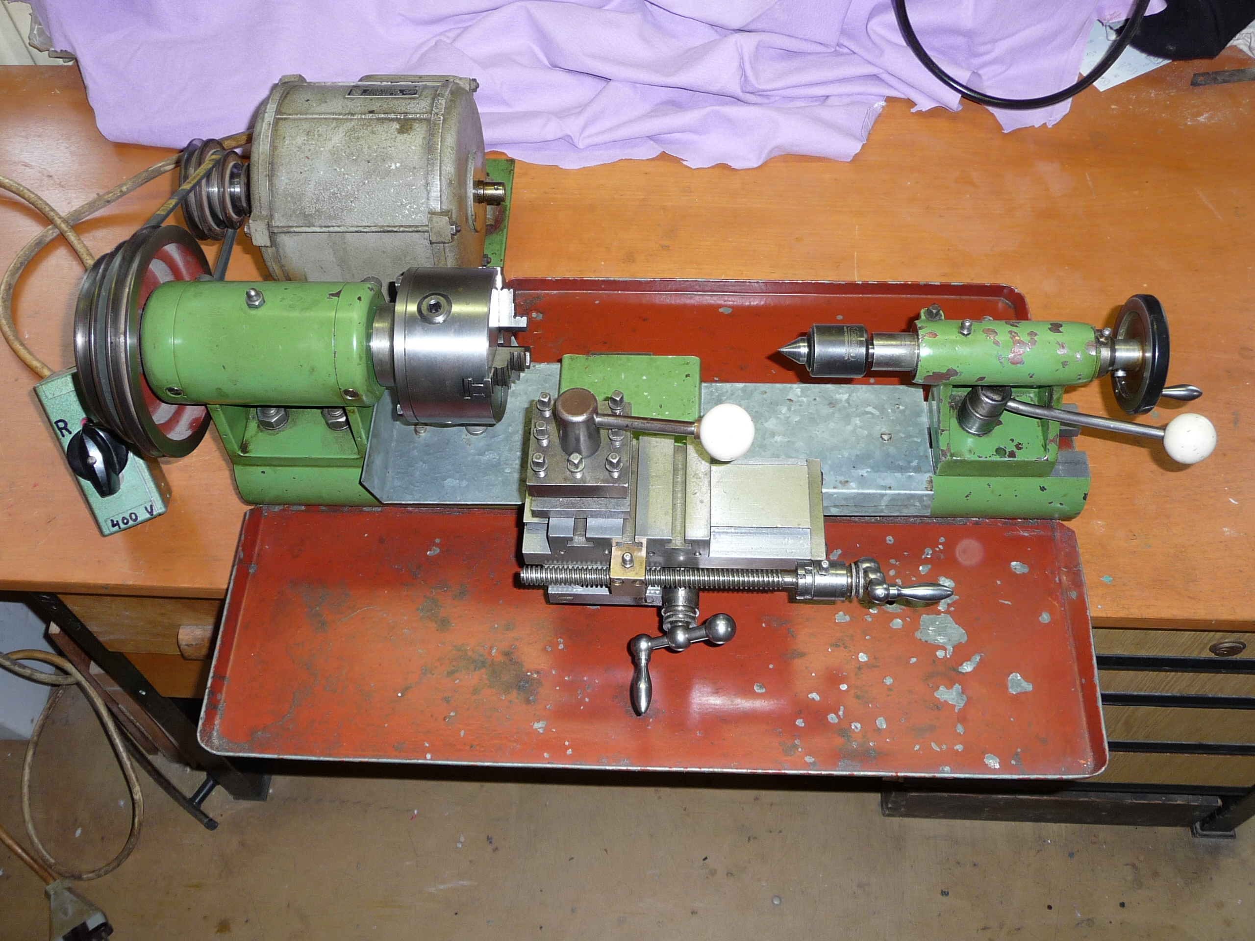

1asv
Příspěvky: 464
Registrován: 2. 1. 2011, 9:33
Bydliště: Kdyně
22. 1. 2016, 1:50
Já si právě nejsem jistý, ale mám strach z malých otáček. Chtěl bych nechat původní převody a je tam převod cca 3:1 (na ten pomalejší převod). Takže když bych chtěl 100 otáček, motor musí točit cca 300 ot. A nejsem si jistý, jestli bude mít dostatečnou sílu. Nemám s tím vůbec žádné zkušenosti, takže to bude pokus - omyl :) A samozřejmě bych to chtěl trefit hned na první pokus, abych to nemusel hned zas předělávat. Měl jsem takový home made soustruh a tam byl motor 500V / 500W a na 380 V to mělo síly dost (bez FM jen třístupňové řemeničky). Tak z toho jsem tak nějak vycházel - foto pro ilustraci. Vláďa

1asv
Příspěvky: 464
Bydliště: Kdyně
23. 1. 2016, 7:44
Ahoj, díky za nabídku, ale musel by to být patkový. S tím přírubovám bych si asi neporadil. Chtěl bych ho přidělat za soustruh na "kolébku" - podobně jako je na tom starém na fotce.

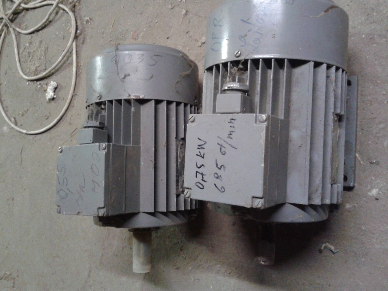

Olpik
Příspěvky: 22
Registrován: 24. 7. 2013, 7:51
25. 1. 2016, 8:07
Kazdopadne 550W motory 1400ot 4polovy bude mit mensi kroutici moment(3,7Nm) nez 700ot 8polovy(7,8Nm) takze uvidíš jak to pojede .Kdyby to bylo slabe tak mam toto.

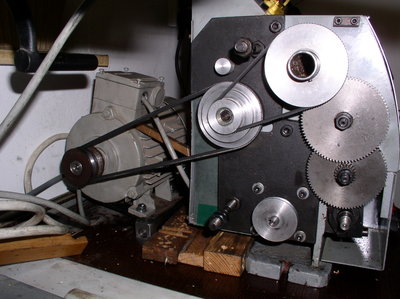

1asv
Příspěvky: 464
Bydliště: Kdyně
30. 1. 2016, 9:57
Ahoj, FUNGUJE TO!!!! :D
Tak jsem motor Siemens 3x 380/220, 550W, 1400ot přidělal načisto (soustruh ještě není přišroubovaný - potřebuji kratší řemínek) a pustil se do zkoušek. A musím říci, že jsem nadmíru spokojený. Při 10Hz mi soustruh točí cca 80 ot/min a očkem M6 vyříznu na imbusovém šroubu závit, aniž by zpomalil. S origo motorem se to zastavilo, takže to bylo moje kritérium pro zkoušení. :D Nicméně jsem to zkusil i při 6 Hz (což určitě nebude možné provozovat delší dobu) a stejný výsledek. Zkoušel jsem to "brzdit" i rukou v rukavici za sklíčidlo (100mm) a ani při těch nejnižších otáčkách jsem ho nezpomalil.
Nejsem si ale jistý, nakolik lze motor beztrestně roztočit (zkoušel jsem 3000ot) ale to zřejmě vyřeším dvoustupňovou řemenicí na motoru. Držám mám tak, aby motor šel snadno posunout.
Jediný problém který ještě potřebuji vyřešit je nějaké jednoduché napíníní řemínků. Spoléhal jsem na vlastní váhu motoru, ale ta nestačí :(
No a pak to nějak inteligentně "zadrátovat", aby byl potenciometr i tlačítka přímo na soustruhu.
Pro představu fotka. Vláďa
salus
Příspěvky: 1528
30. 1. 2016, 10:23
Jako elektrikář mám zásadní připomínku, doufám, že tam nechceš nechat natrvalo takto připojený motor (tj. bez vývodky). Tu koupíš za pár korun a když ji tam dáš můžeš si do budoucna ušetřit hned několik problémů. Tou dírou kolem kabelu do svorkovnice motoru se Ti spolehlivě dostanou špony a to by jsi snad nechtěl. Pak ještě jedna připomínka, pokud by jsi chtěl motor provozovat dlohodobě na frekvencích o kterých píšeš (6-10Hz) měl by ses zabývat nějakým přídavným chladícím ventilátorem, protože ta vrtule co je na motoru to při těchto otáčkách zkrátka neuchladí. Ale jinak dobrý. :D :D :D
