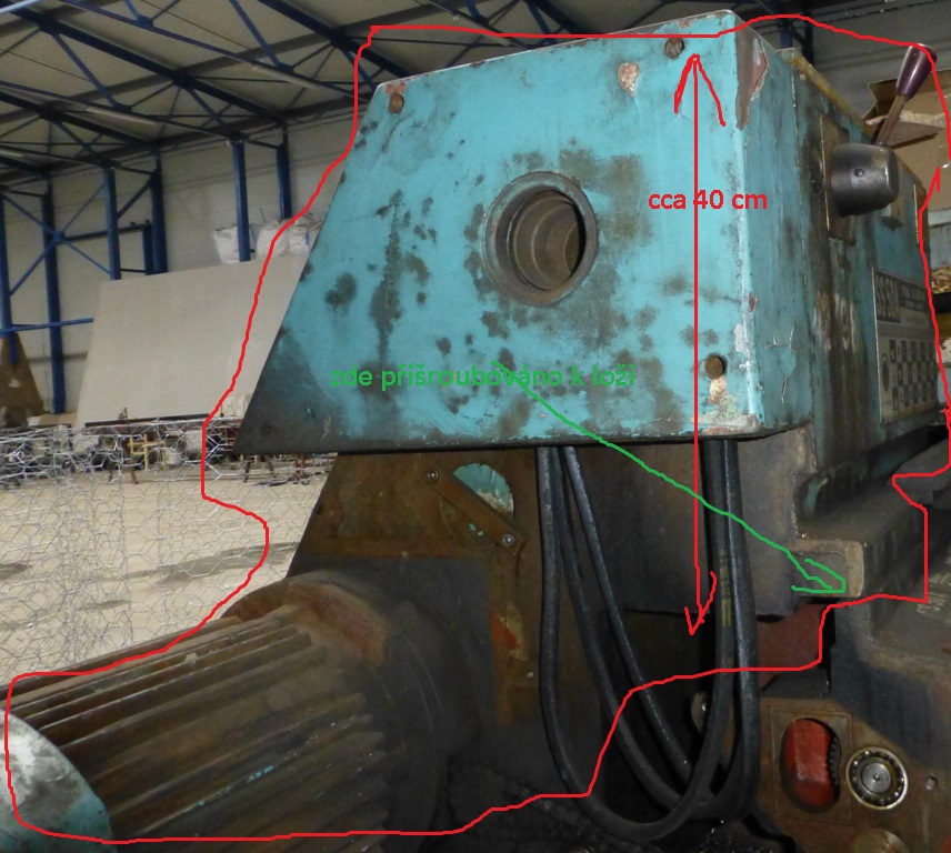

TomasNev píše:Děkuji za informace. Tohle byl jen příklad konstrukce. Počítám s masivním strojem z polymerbetonu. Akorát nejsem schopen nějak cenově přijatelně vyřešit vřeteno. Ten 1m v průměru byl extrém, který pochybuji, že někdy budu realizovat. Běžně předpokládám soustružit věci do 50cm v průměru. Vím, jak vypadají vřetena na soustruhu na kov, ale za to bych dal majlant.

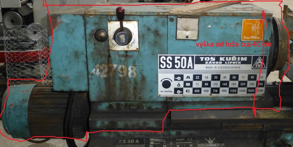

Jestli chceš, prodám ti kompletní vřeteník ze soustruhu SS50 (shodný s SU50) i s motory a převodovkou a rozvaděčem
20Kč/kg
to bude masivní dost
Na prodej máš ten novější hranatý nebo starší zaoblený?
Kolik odhaduješ hmotnost vřeteníku s tou převodovkou?

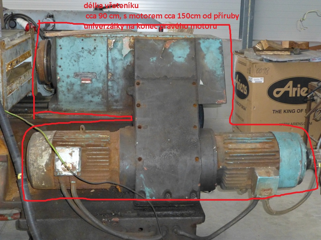

TomasNev píše:No přijde mi, že ten vřeteník bude pořádný hovado, aspoň podle fotek na netu. Nechci mít v dílně obrovský krám, který mi zabere půl dílny
zas je to stabilní, už to má hotovou převodovku, hotový univerzální upnutí na univerzálku nebo lícní desku nebo cokoli jiného velikost č.8 viz
http://www.tossvitavy.com/pdf/zvlastni_ ... enstvi.pdf" onclick="window.open(this.href);return false;
jeden motor třeba ten zadní by šel sundat a provozovat to na jeden motor
váha odhadem 500 až 1000 kg

Noo tak to je pořádné hovado. Jaké to má rozsahy otáček? Kolik kW má jeden motor? V jakém je to stavu? Kolik by jsi za to chtěl?

20Kč/kg, psal jsem to výše
otáčky viz štítek na fotu
2x5,5kW

Díky za nabídku. Nevyhovují mi otáčky. 2240 otáček je na leštění moc málo.
