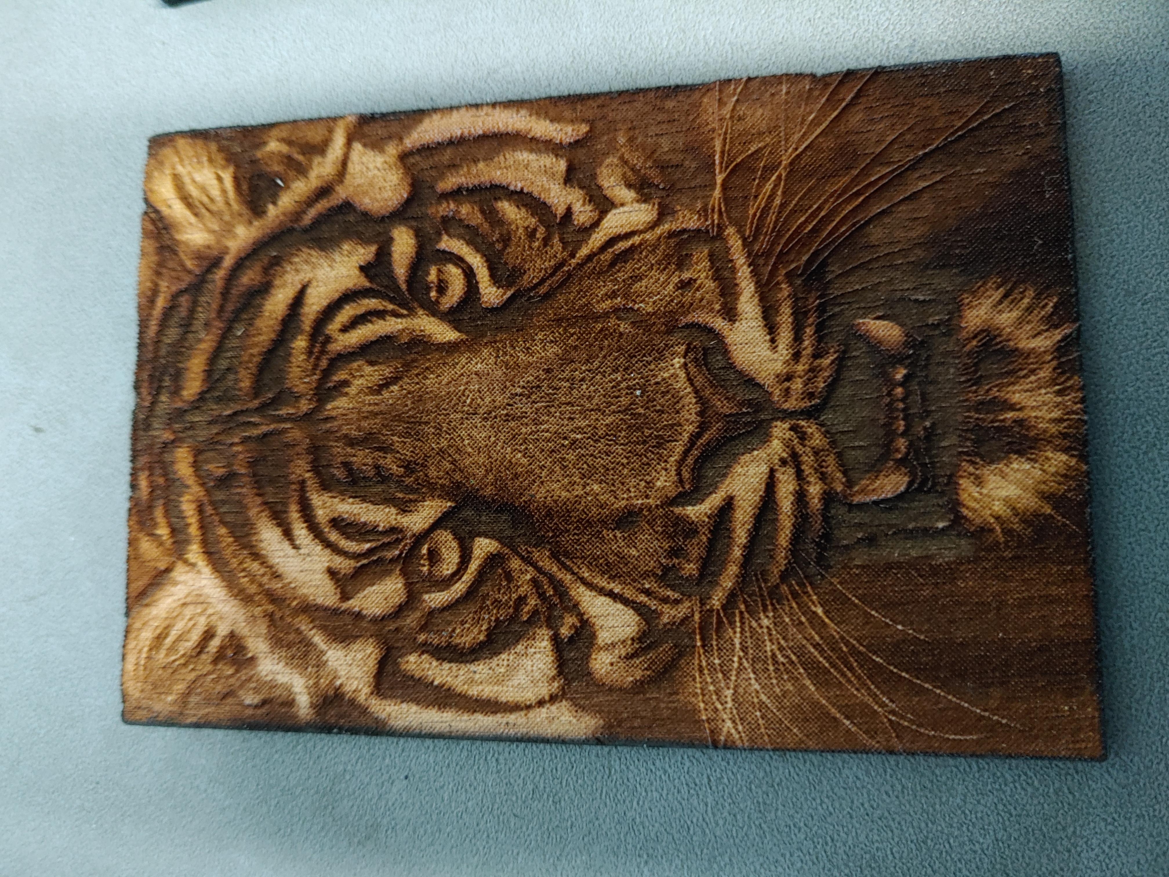

Má stým někdo zkušenost nebo ví čím to je, že se mi při gravírovaní začínají dělat šedivé povlaky. Nastaveni mam stejný. Čočky jsem překontroloval a vyčistil.

Ucpany odtah koure
Malo to tahne

Taky jsem to kontroloval. Je to čisty.

Zdravím, mě to přijde že máš menší výkon. Zkusil bych zpomalit, případně si hrát s výkonem.
Jestli máš optiku seštelovanou a čistou, může být slabší trubice.
