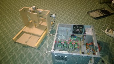

když zapneš mach a napájení driverů tak jse s motorama rukou volně točit ?? mají ty drivery vstup enable ? a zapojil jsi ho nějak ?
11. 2. 2016, 6:12

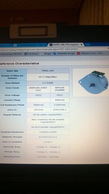

S 5-drátovými motory asi nepochodíš, ty jsou dělané jen pro unipolární drivery.
Teoreticky by nějak mohly fungovat i na bipolárním, ale blbě.
Pokud by byly jinak hodně dobré (viz dál o měření ss odporu), tak se někdy dá bez demontáže motoru rozpojit propojení obou středů cívek, které pak jsou připojené na ten pátý společný drát. Ale ne vždy se dá k tomu spojení středů dostat.
Ten 4-drátový by měl jet. Jenže motory z tiskáren jsou velmi časti namotané tak, že se pro použití v CNC prakticky nehodí.
Změř ohmmetrem jednotlivá vinutí. Tím ti vznikou páry, které tvoří vždy jednu cívku (jak už psal packa). Jeden takový pár pak přijde zapojit na A+ a A-, druhý na B+ a B-.
Podstatné ale taky je, jaký stejnosměrný odpor ta cívka má. Pokud to budou jednotky ohmů, tak by se to nějak použít dalo. Pokud to ale budou desítky až třeba stovky ohmů, tak z těch motorů raději udělej těžítka a kup si nějaké pořádné.

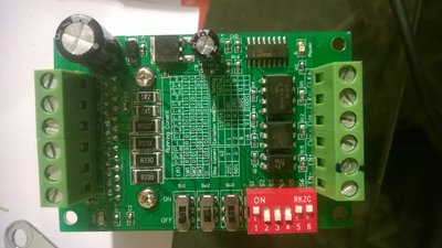

takze sem to zkousel s temi 12V a porad nic nevim jestli mam dobre nastaven driver . poradil by mi nekdo s nastavenim ? v připoze posilam parametry motoru a foto driveru s mikrospinači jak je mam nastavit ? ..
--jinak pokud to zapnu tak motorek se zpevni ale jde ho protočit prsty ..
11. 2. 2016, 10:21
S3 a S4 nastav ON, S5 dej OFF.
Ale nic z toho není fatální, mělo by to jet i tak, jak to máš.
Vstupy EN+, EN- nezapojuj vůbec.

Mex píše:S3 a S4 nastav ON, S5 dej OFF.

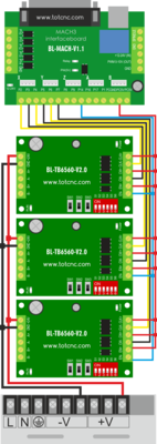

diky za radu funguje sice trochu divne ale jede :) chtel bych se zeptat co to je vubec EN+ a EN- ? podle tohoto chematu sem to zapojil vse a jakmile sem to odpojil jede to .
jova
Příspěvky: 2576
12. 2. 2016, 8:06
Pokud na ten vstup EN přivedeš napětí, odpojí se driver od motoru. Využívá se to například pokud potřebuješ motorem otáčet ručně.

tak nejak sem to dokopal dokupy je to provizorni :-D dalši verze bude zhuhlovana a dodrzene souososti .. jinak musel sem použit jine motorky 4 dratove misto 5 a 6 dratovych . Da se připojit nejakym stylem 5 a 6 dratkove motorky na drivery (vyše focene ) ? když vynecham dratky popřipade propojim nema to vubec silu a nebo se to zasekava .. a když připojim 4 dratkove jede to perfektne po nastaveni .
