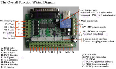

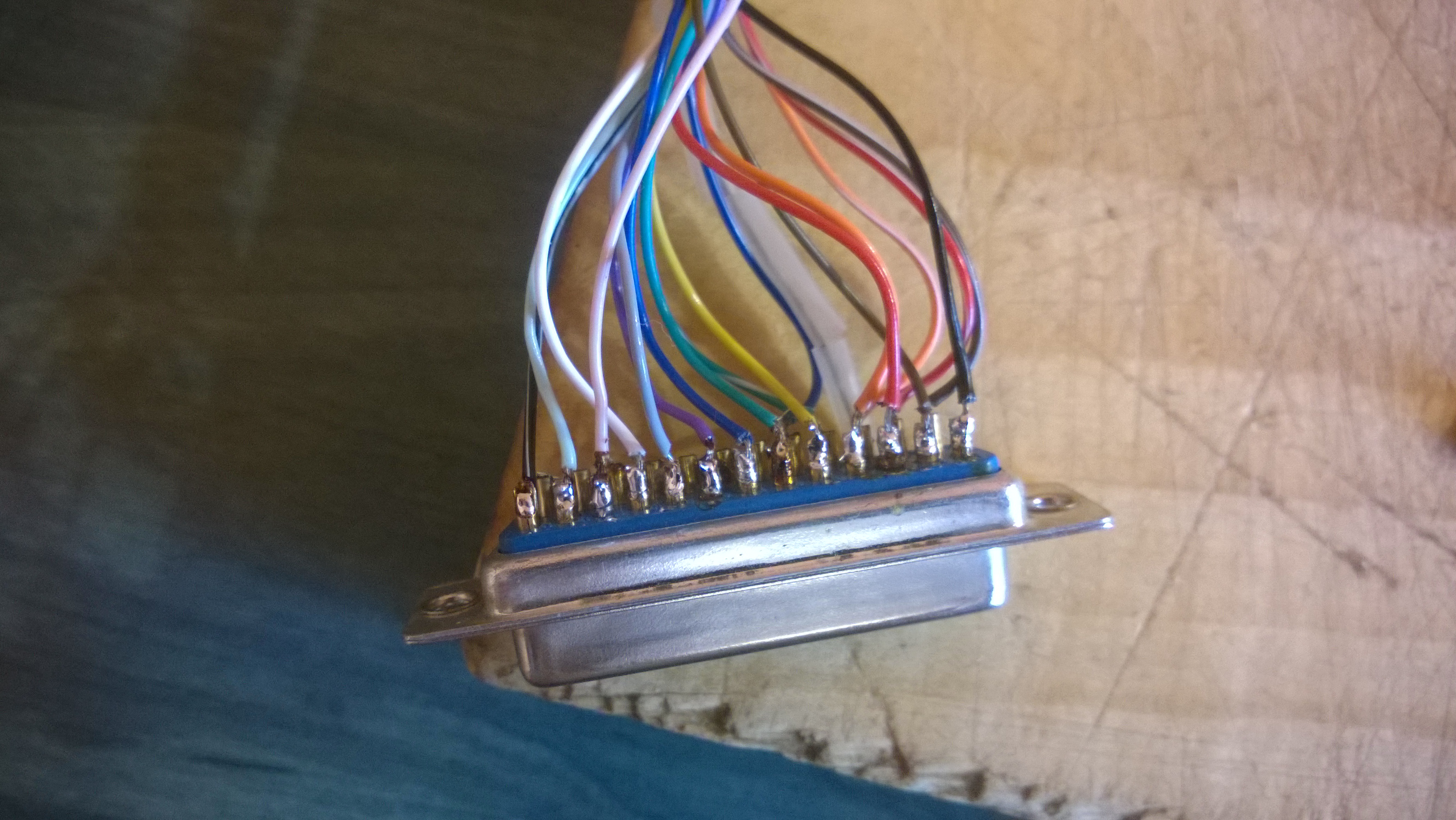

Zdravim potřeoval bych pomoct přišla mi deska objednana z chiny -mach3 main interface- a zkoušim zapojit prozatim jen tuto desku, ostatni dily mi teprve přijdou . Zapojil sem 12v i usb kabel z pc (rozsviti se 3 diody, 12v,5v,rele) a jakmile pripojim LPT conector zhasne ledka od rele . K tomu se mi vubec nedaří propojit pc s interfacem. Mohl by mi nekdo poradit ? mam i česky manual k mach3 ale moc mi nepomohl . :?: :?:
Posilam i video v přiloze .
ps: podle schematu je tam zapojeni nejakeho -Main axis switch- na youtube sem nasel ze tam ma byt zapojene rele ale neni napsane jake

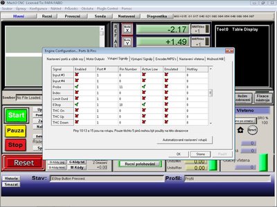

nove informace .. přišel sem na to že to bude asi nastavenim ltp portu .. nainstaloval sem ruzne testovaci programy a pokud tam par funkci potvrdim dioda rele se sepne ale stejne nekomunikuje s diagnostikou mach3 . Zkoušim to na energency stop a v diagnostice se neaktivuje zadny impuls .. tudiš jak mam nastavit ltp port ? :idea: :?:
Příspěvky: 7167
7. 2. 2016, 6:33
dej printscreen jak máš v machu nastaven LPTport

pokud to chapu spravne tak jakmile dam impulz na energency stop tak by mi melo v machu v diagnostice blikout impuls .. nebo když nastavuju automaticky energency stop tak pri impulzu by se mi to melo potvrdit.
Příspěvky: 7167
7. 2. 2016, 7:03
jde tiv machupohnout osama ? jestly když zmačkneš nějakoušipku tak se mění číselný údaj dané osy ?
jinak si to zatim nastav bez vstupů , jen výstupní piny pro motory a spínání relé - vřetena

pokud v MDI napišu : G1 X50 pohybuje se mi osa X na hodnotu 50 ale toto je podle meho jen softwerove , i kdybych LPT nemel připojet tak toto pojede .. jedna se mi o to že mi mach nekomunikuje s LPT portem . zjistil sem ze v diagnostickem programu pro LPT mi signal prichazi ale v machu ne .
Příspěvky: 7167
8. 2. 2016, 5:50
a ve správci zařízení vydíš nainstalovaný mach driver ? pokud ne tak proveď znovu instalaci machu , ještě máš taky ve složce kam se ti nainstaloval mach spustitelný soubor a teď nevím jak se přesně jmenuje , ale je to test latence a když nejede správě mach driver tak se ti nespustí

ve spravci je mach3 nainstalovany ,jinak sem zkousel ten testdriveru a vše probehlo v poradku tak myslim že to je ok . ješte me napadlo nemuže byt chyba že mam nainstalovany win7 ? misto Xp ? :?:
Příspěvky: 7167
8. 2. 2016, 11:30
tak to bude asi ten problém , pro win 7 musí být jiná verze machu nebo ten ovladač , hledej na google je tam toho mraky

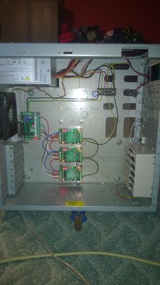

Tak jsem přeinstaloval pc na Windows Xp a rozjelo se mi to, sice sem mel problem s drivery pro xp ale hlavni je že mach už jede vysilaci impulzy z energency stop a touch probe se zaznamenavaji v diagnostice. Diky za pomoc možna že zde dam dalši info pokud neco nepojede :) :lol: postupne dodam foto jak pokračuju ,)

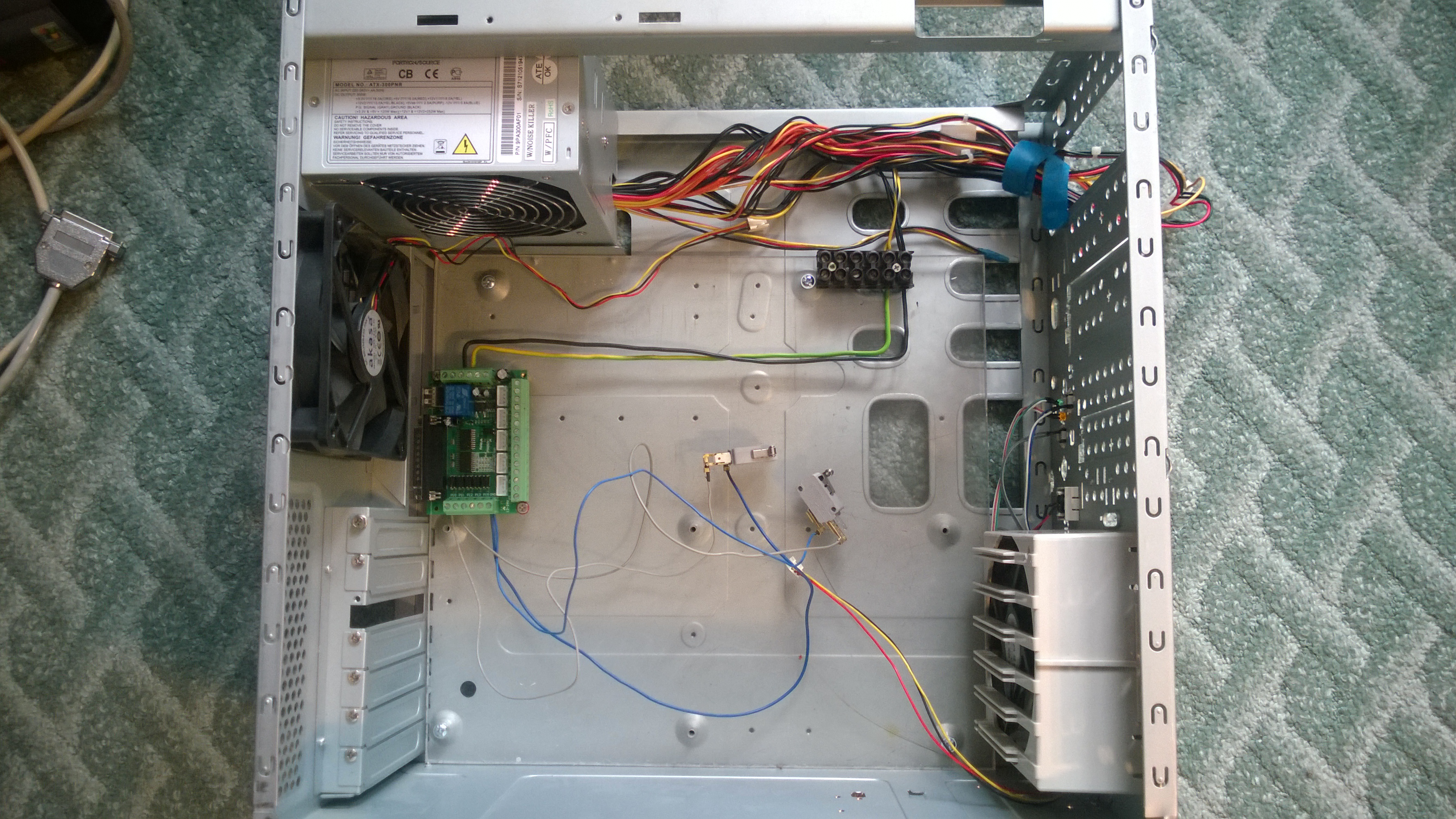

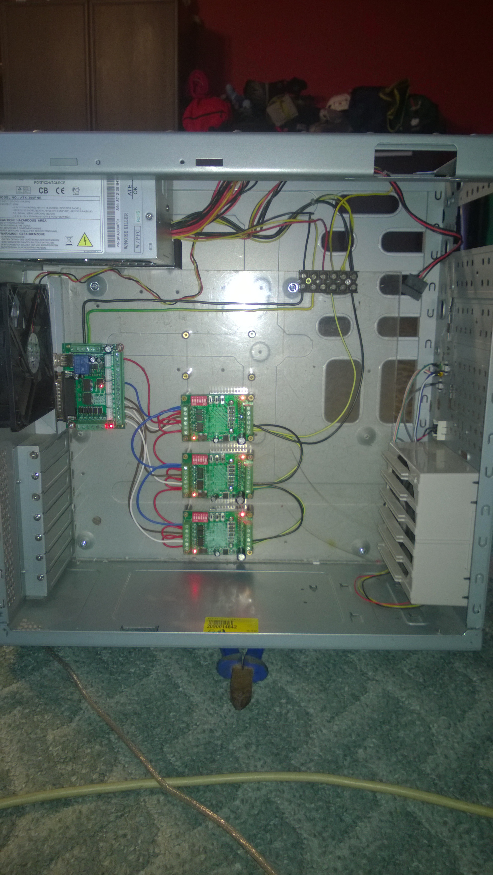

tak konečně mi dorazily i drivery pro motory :) ale nyni mam zase zadrhel .. sehnal sem si starsi moturky z tiskaren jeden ma 4 dratky a další dva maji 5 ... bez zadneho označeni a v jedne barve . Jak je připojit a zprovoznit + nastaveni driveru ? jakmile pustim pgm diody blikaji a indikuji pohyb ale zkoušel sem připojit motorek s 4mi dratky a bez pohybu.. (po promeřeni voltmetrem motorek na 2 dratkach indikuje pruchod tudiš A+ A- B+ B- myslim) mam je připojit ty dva pruchozi jako A+ A- ? anebo se to kříží A+ a B+ (B-) ?? poradi nekdo ??
Příspěvky: 7167
11. 2. 2016, 4:14
ty motorky mají vyvedený středy a ty jsou pak spojeny dojednoho , to je ten pátý, ten necháš volný , vem měřák a měř odpory , na drátech mezi kterými ti výjde nejmenší odpor takty vždy tvoří pár, až budeš mít páry tak je můžeš skusit dát do skratu a když otočíš rukou hřídelkou tak by mělo jít točit tíža drbat , tak máš jistotu že máš pár . na driver to pak zapojíš vždy vedle sebe jeden pár .

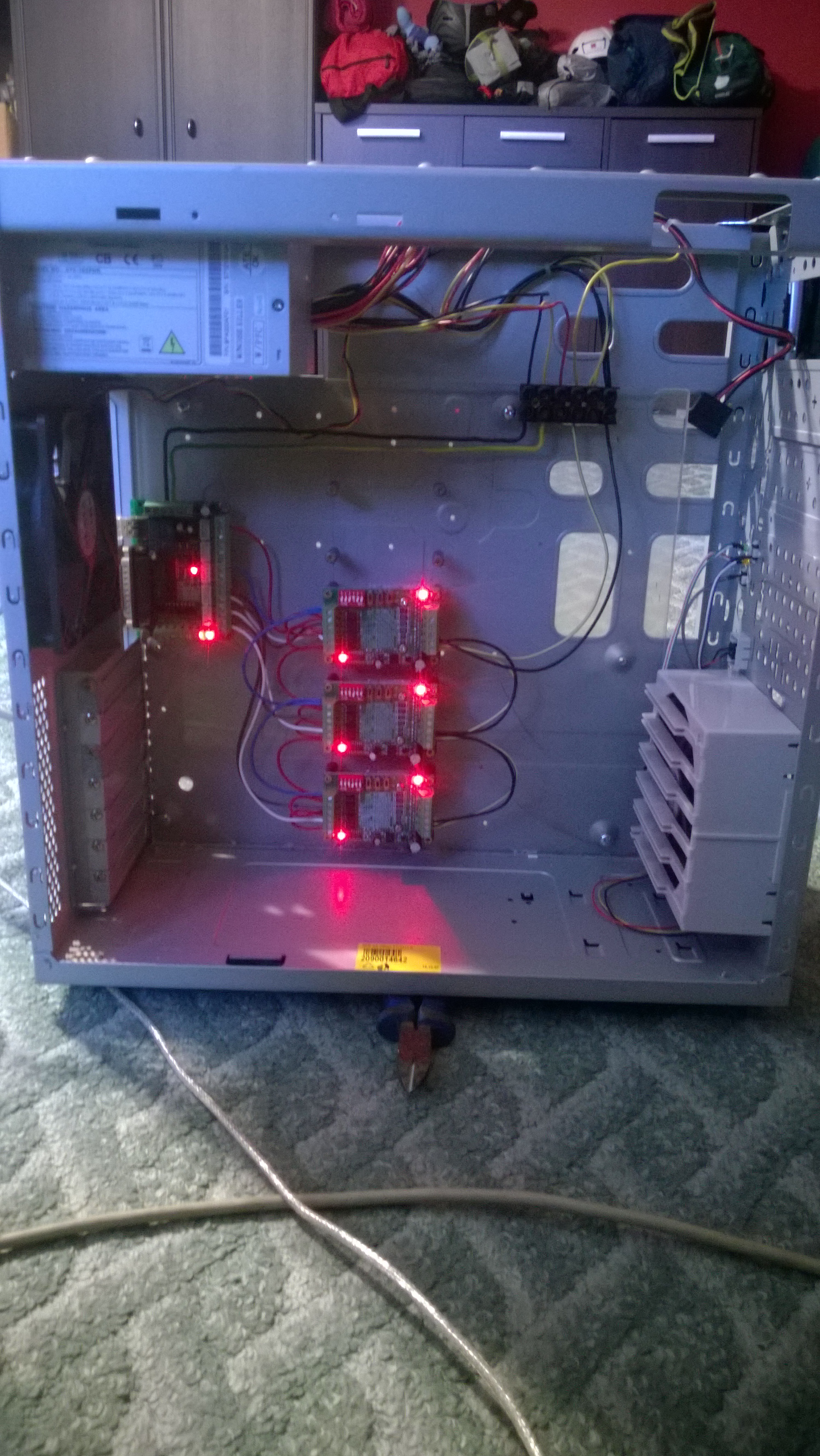

zapojil sem a myslim že dobře a nic se nedeje ledka indikuje pohyb a motorek nic ... mam dotaz pro spuštenem pgm a pohybu osy na pozici A+ A- B+ B- nemelo by tam prochazet nejake napěti ktere by bylo možne zaznamenat voltmetrem ?
