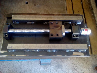

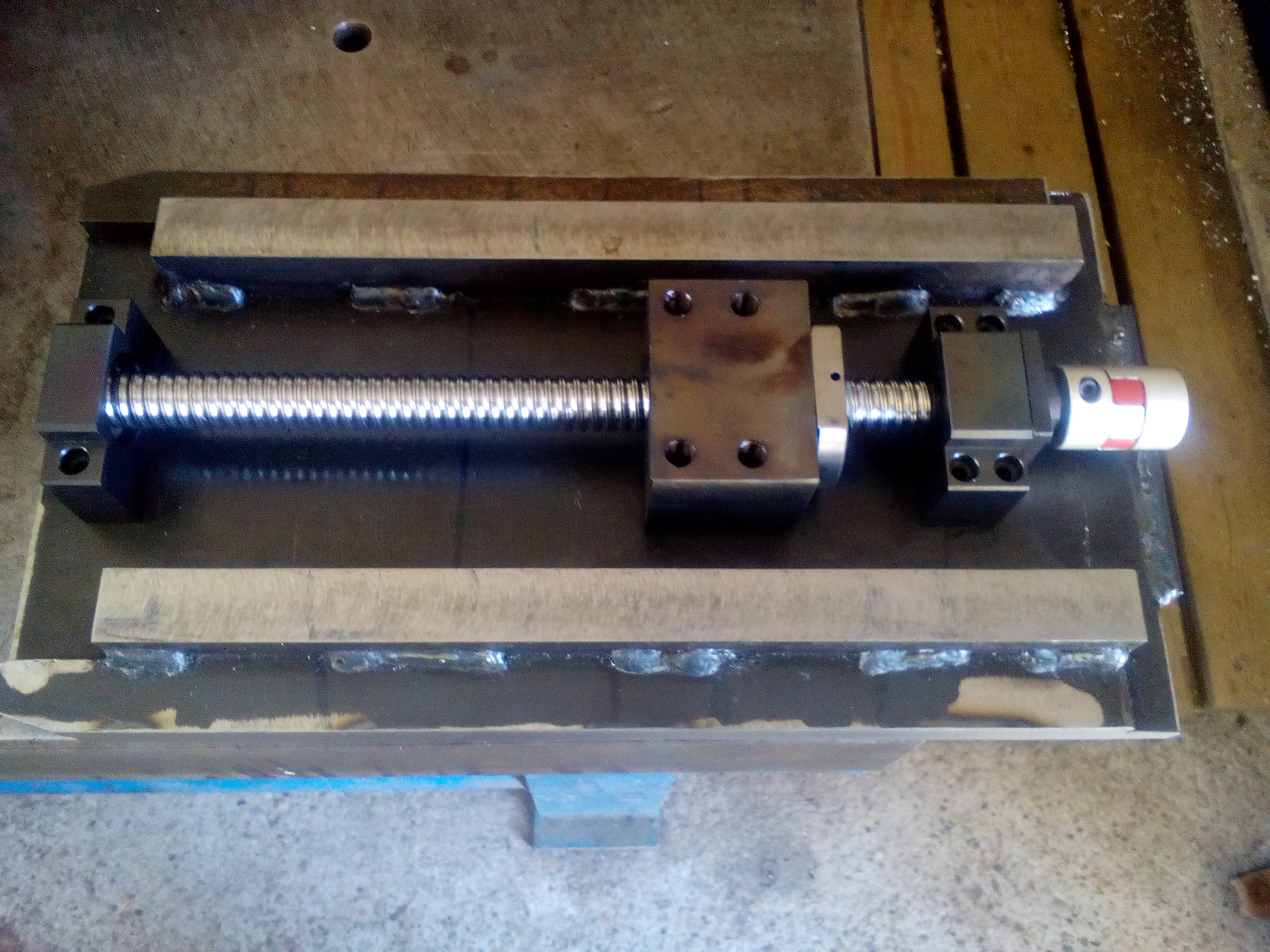

mirdin
Příspěvky: 298
Registrován: 13. 11. 2014, 12:40
Bydliště: Frýdek - Místek
2. 8. 2016, 7:23
Co to je za kuličkač? Průměr a stoupáni. Pohánět to budeš čim? Serwem nebo krokačem?
Tibi698
Příspěvky: 85
Registrován: 31. 5. 2012, 2:26
2. 8. 2016, 7:27
Kulickac je 20/5 pohanat to budem 3 fazovym krokacom 6nm
Příspěvky: 23342
2. 8. 2016, 7:31
jsi tam mel dat rovnou serva
vychazi to cenove dost podobne a vysledky jsou nesrovnatelne lepsi
ale opravdu nesrovnatelne
budes uplne nekde jinde s kvalitou a dynamikou
Tibi698
Příspěvky: 85
2. 8. 2016, 7:45
AC Sevo mozno dam na nahon vretena.3F s driverom 4600Kc Robokop aka je cena serva s driverom?
Příspěvky: 23342
2. 8. 2016, 8:30
Pouzite znackove zanovni
Na ebay jsou sety presne vykonove pro tebe
3 serva s drivery za cca 15 000
Takze jeden za 5000
Jinak novej set servo s driverem koupis uz dost pod 10 000
Ale zas je to vpodstate noname

Příspěvky: 23342
3. 8. 2016, 5:31
http://www.ebay.com/itm/SAMSUNG-100W-AC ... xyhz5R6MeR" onclick="window.open(this.href);return false;
http://www.ebay.com/itm/YASKAWA-SERVO-2 ... MdpuavDGXg" onclick="window.open(this.href);return false;
tak za 15 uz nejsou
slo to trochu nahoru asi kvuli intervencim CNB
porad je to +- dost podobna cena ale hlavne dost nestrovnatelny vlastnosti
vpodstate jako kdyz bych nabizel mercedes v cene dacie

Tibi698
Příspěvky: 85
3. 8. 2016, 8:55
No to hej 2 sety s dopravou 645 Eur plus daju na to este nasi 20percentnu dph plus este clo takze budeme niekde pri 1000 eur 27000Kc.Tak za tolko uz aj retrofit ponuka slusne serva mozno o nieco drahsi ale mas nato zaruku.
Ja si myslim ze nase vyrobene stroje nebudu v prevadzke 16 hodin denne ,nechapem preco chcete take rychlosti a dynamiku.
Chcem obrabat dural mosadz bronz a technicke plasty.
Ked som robil plazmu ma nahovarali na 3f motory dal som tam 2f krokace a som stym spokojny
Příspěvky: 23342
3. 8. 2016, 9:30
Protoze je to spolehlivejsi presnejsi a tychlejsi
Jen v te rychlosti se ti cena tech pohonu vrati za jeden mrsic provozu
Oproti nekterym krokacum je to otazkou jestli vubec muzes vzit zakazku
