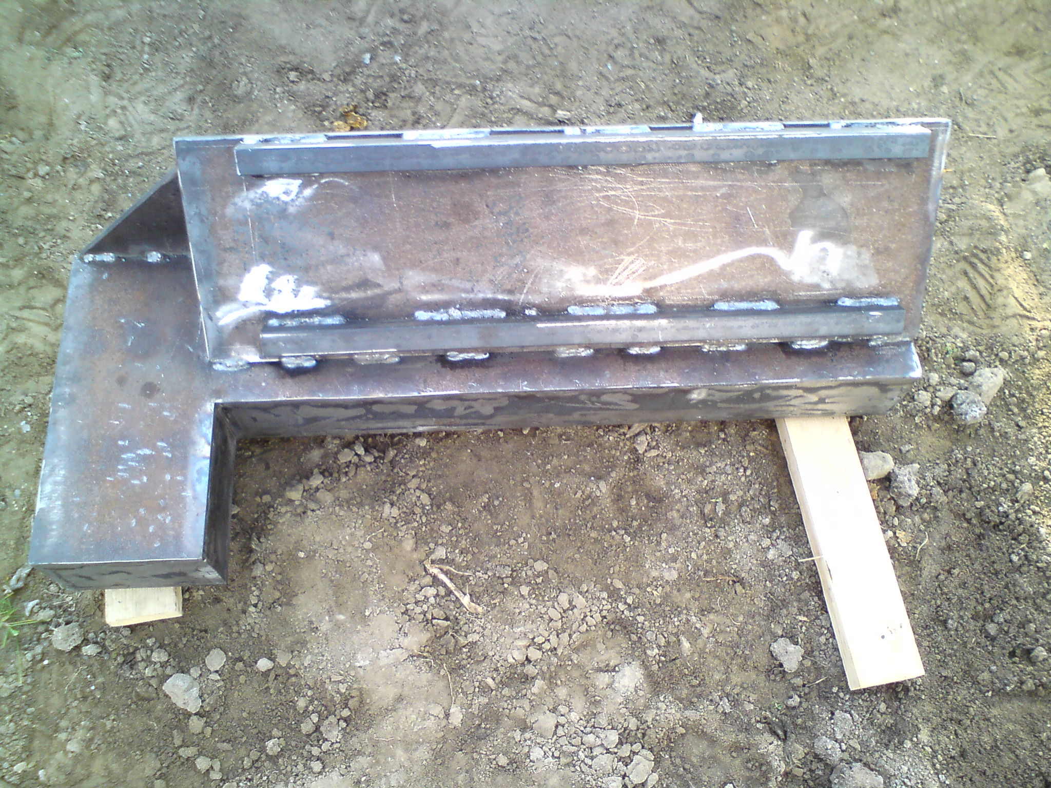

Zacal som pracovat na cnc sutruhu sikmym lozom

má to nějaké podklady ve formě plánů, nebo je to momentální bezhlavá myšlenka? jak to budeš obrábět?

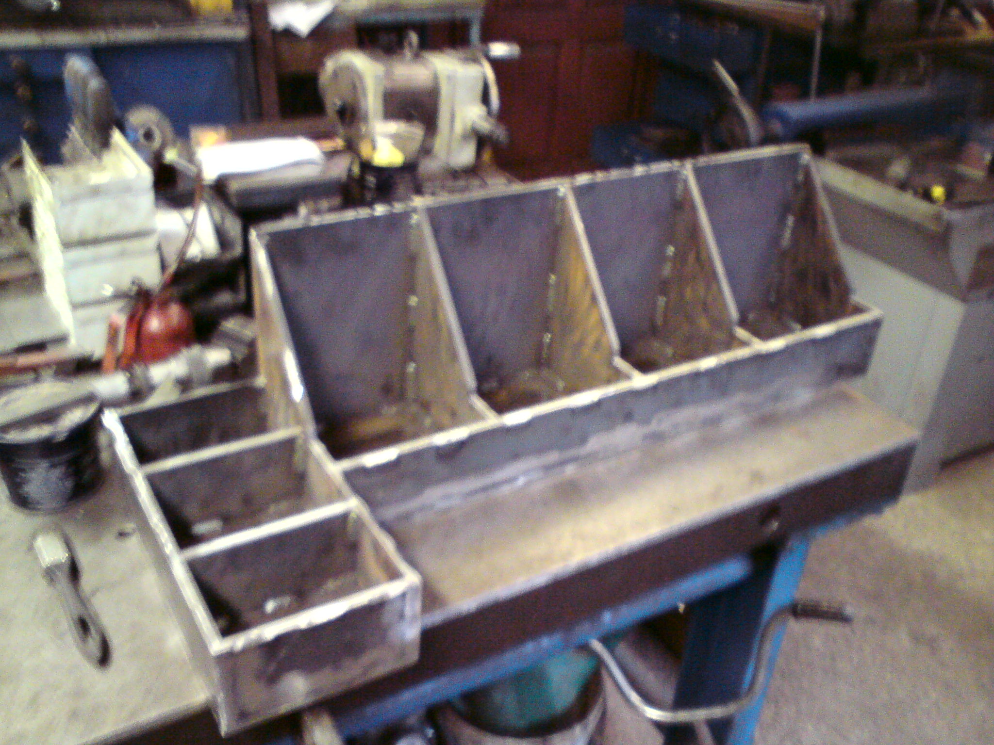

Po vyzihani budem obrabat na freze

Položíš frézu na stůl a budeš přes ní tím svařencem šuchrat ???

nejde o to nikoho zesměšnit ani odradit.. já to jen vidím takové bezhlavé nic víc.. prostě mi to připadá jakostylem : měl jsem o víkendu čas tak jsem povařil pár ploten co dům dal, ta část pro vřeteník mě připadá strašně krátká, celej svařenec rozumně neobrobitelnej a když obrobitelnej tak bez jakékoliv možnosti štelování geometrie.. ale já jsem nikdy nic nepostavil, tak mé hloupé poznámky jsou vlastně uplně mimo.. jistě to má majitel dokonale promyšlené a bude to obrábět ...

Soustruh s šikmým ložem jsem měl zn. Magdeburg. Výborná věc, sám se uklízel. Většina špon se skutálela dozadu a na zbytek stačilo lehce fouknout vzduchem a bylo uklizeno. Kdybych stavěl mašinu, tak bych to lože udělal svislé.

jasne ze to mam po mechanickej stranke premyslene urcite na frezke to budem obrabat.Revolverovu hlavu uz mam hotovu :D

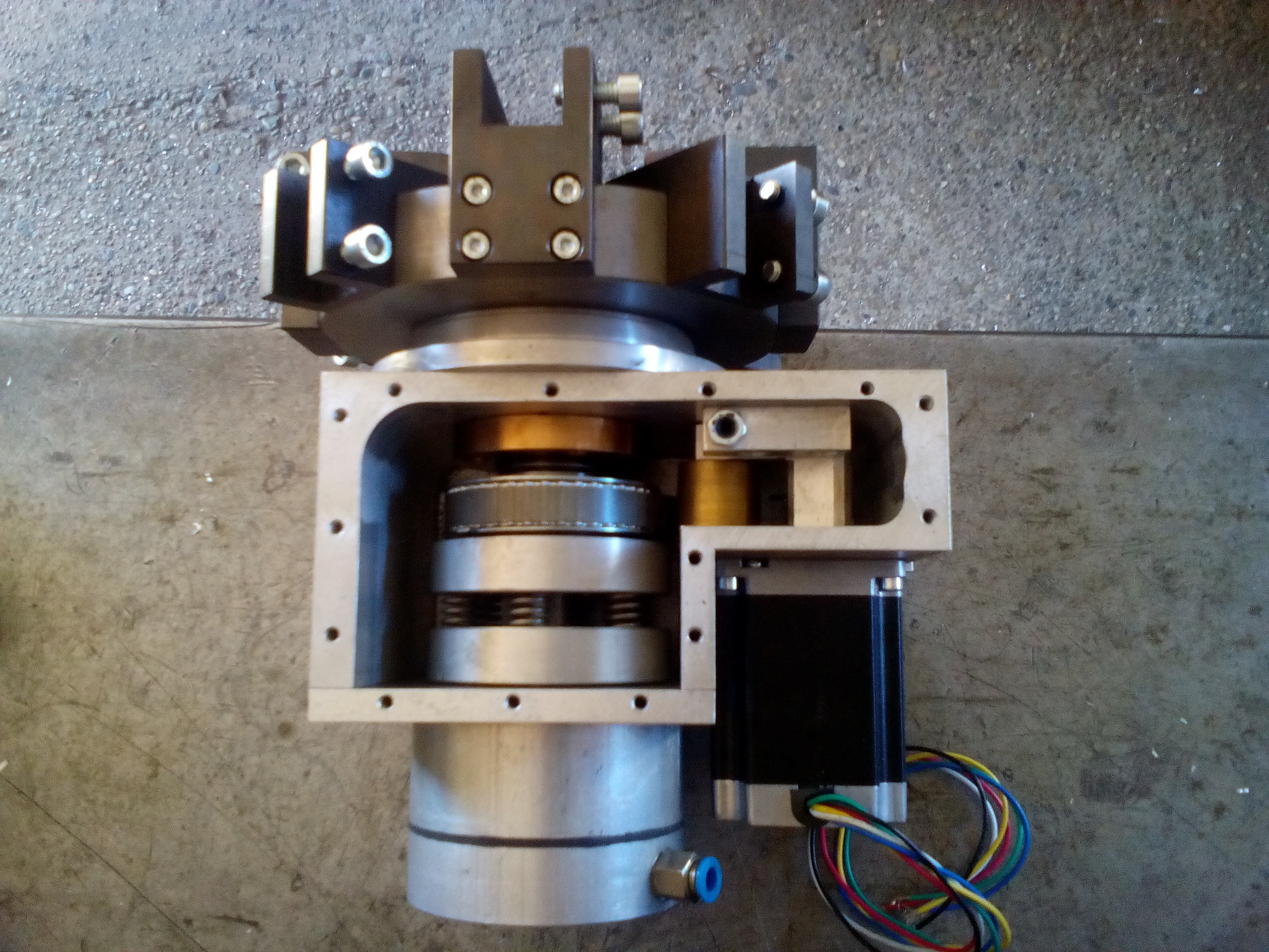

Koukám, že jsi četl Dobrovolného. Ten psal: "Nůž upneme nejméně dvěma šrouby". To víko je taky tak :)
Měl by radost, kdyby to viděl.

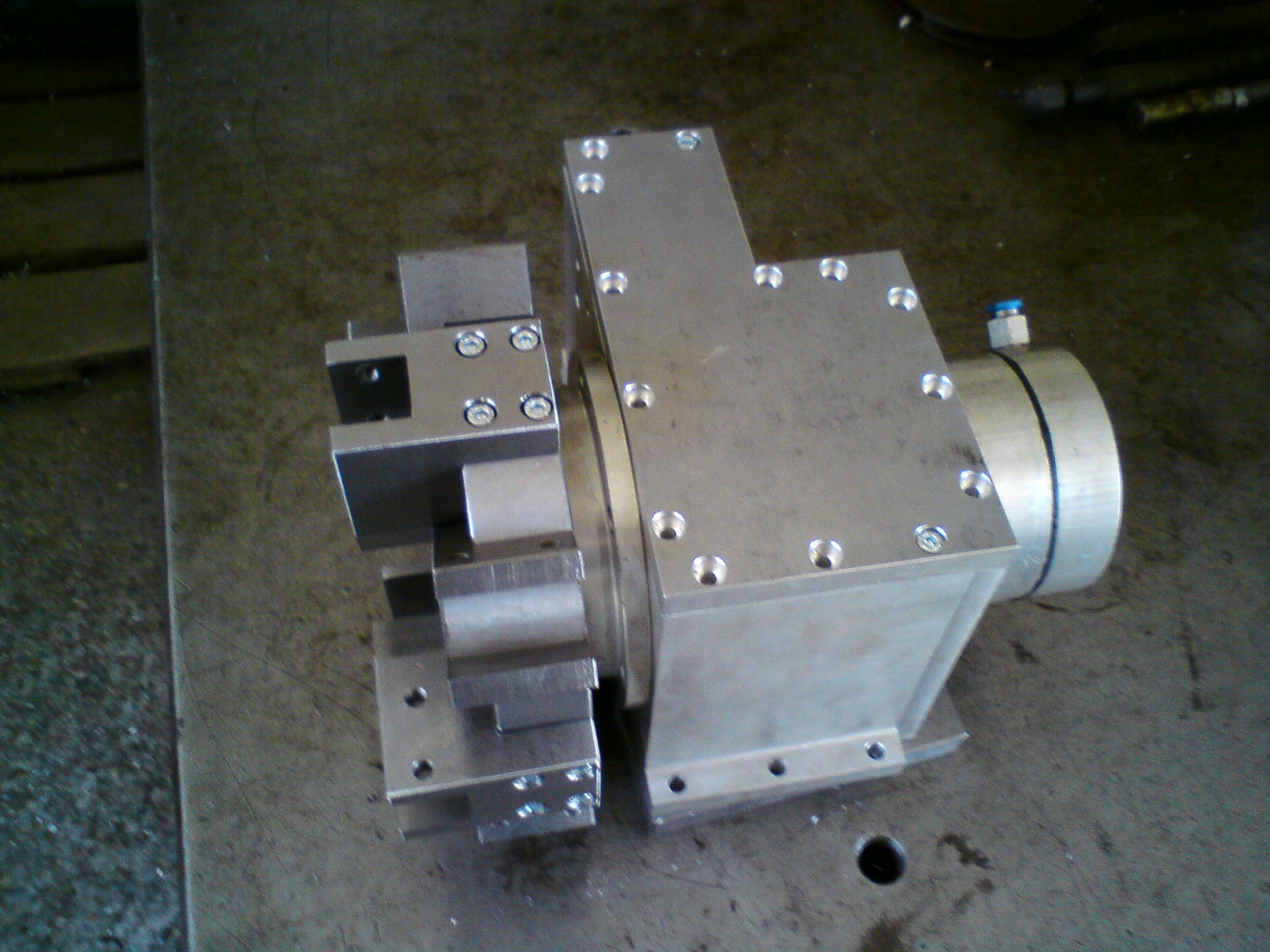

Po dlhsej dobe sa mi podarilo konecne dokoncit revolver

Je vidět že máš na čem vyrábět a tak mne zajímá to co soustruh dělá soustruhem ...
Tedy "vřeteník" ...
Revolverová hlava je fajn ...
Pro mne příliš složitá na výrobu a tak raději podle Omniturnu ...

Vretennik este nemam to az ked dorobim loze a revolverova hlava bude na mieste.

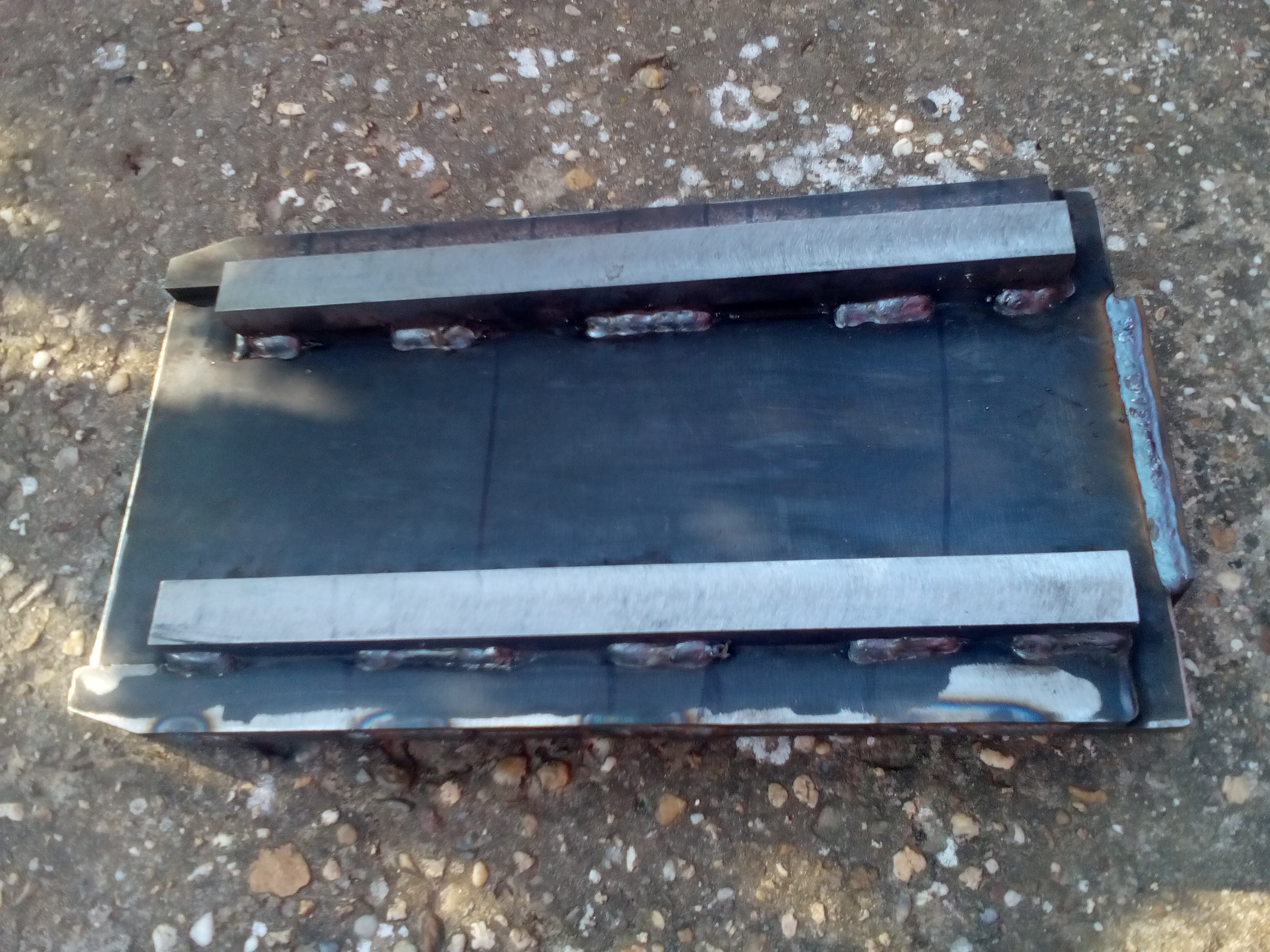

Zvarenec suporta pred obrobenim.
