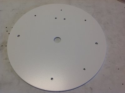

zakladni informace pro tu debatu je to co vlastne chces delat
jsou to ozubena kola s celnimi zuby?

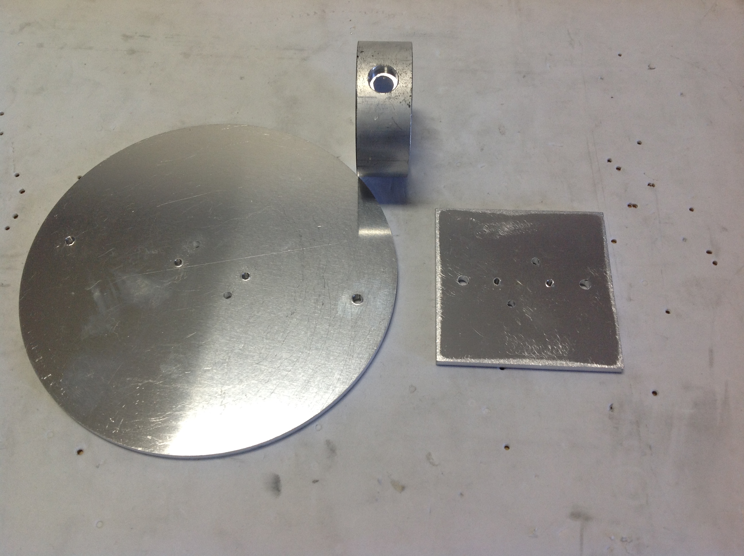

Foto toho co potrebuji delat je zde:
Příspěvky: 23485
Příspěvek 14. 2. 2016, 11:22
takze to by ta cina mohla nejak zvladnout (kyz bud ena linearech tak to ani nebude demolovat nastroje pri opatrnem frezovani)
jen stale nevim kterou linearovou 6040 masinu myslis
muzes dat nejaky odkaz?

Jeste upresnim, ze presnost obrobku kdyz bude 0,5mm, tak je to zcela dostacujici. Nepotrebuji nic super presneho.
V soucasne dobe neco nechavame delat na laseru, problem je, ze nektere diry jsou 3mm a laser je do 6mm neda. Druha moznost , kterou v soucasne dobe take vyuzivame je, ze si to nechavame vysekat na cnc, zde je ale zase problem, ze vysek zejmena u kruhu neni cisty a musi se to pak jeste stacet na soustruhu :roll:
Příspěvky: 23485
Příspěvek 14. 2. 2016, 12:05
tak to jo
tohle je vyjimka mezi 6040tkama
tam bych veril ze to bude i fungovat na to co chces delat
