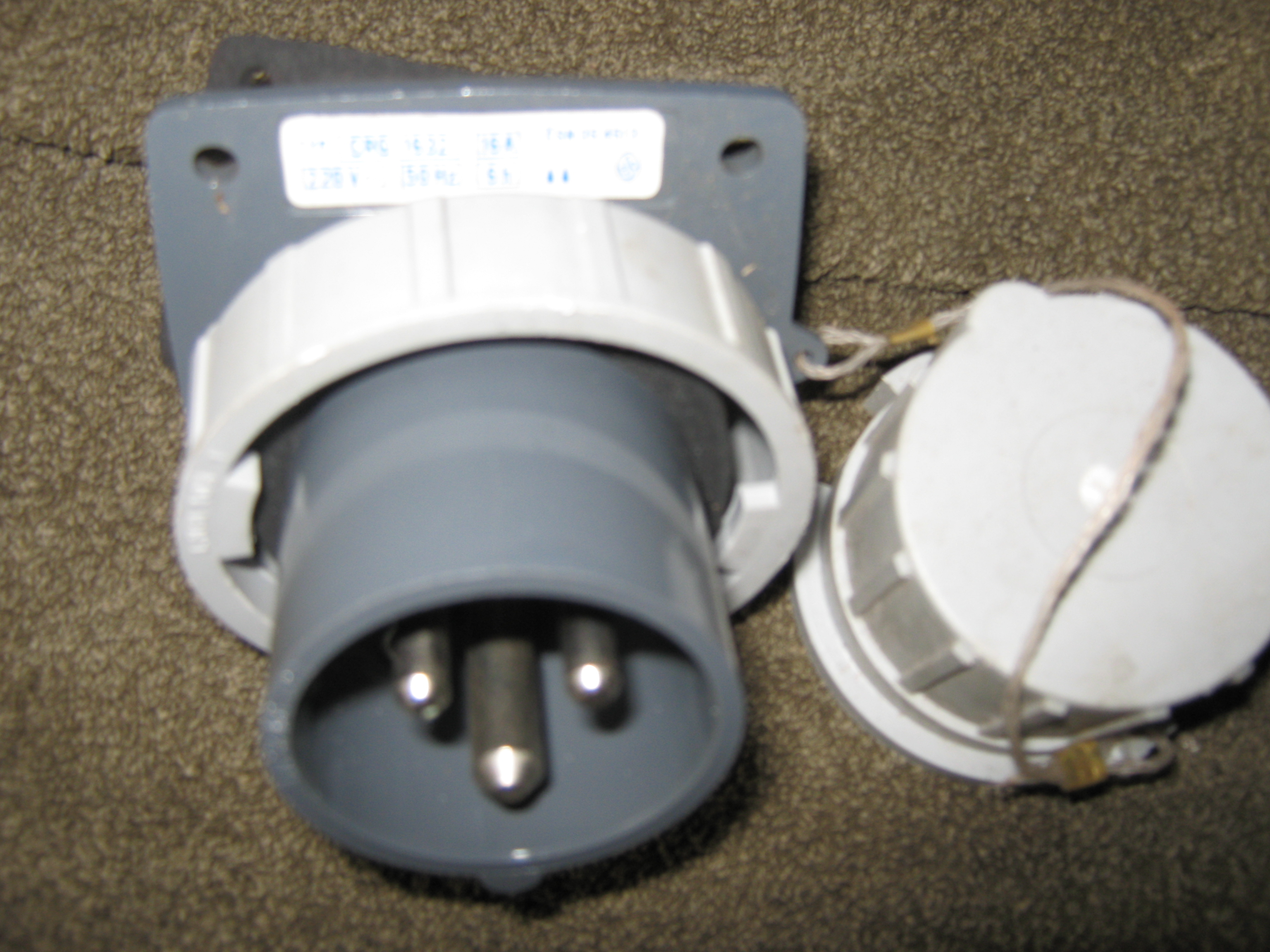

Ještě jsou staré šedivé na 16A ,ale kolíky a konstrukce vypadá že snese daleko víc ...
Používaly se i na těch 25A a nehřály i když časově omezeně jak je na nich uvedeno ... byla to sice také prasečina přetěžováním ale lepší než ta domácí klasika na 10/16A ...

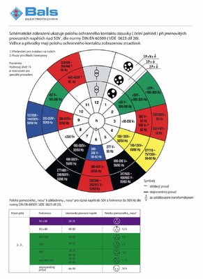

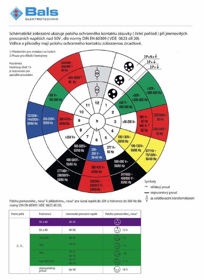

Tak přesně tyto průmyslové zásuvky a vidlice které za bolševika vyráběla slovenská firma SEZ Dolný Kubín trpěly jedním neduhem a to, že za čas došlo (hlavně ve venkovním prostředí) k povrchové oxidaci kolíků a dutinek a tím ke zvětšení přechodového odporu a výraznému zahřívání i při zatížení menším proudem než jmenovitým. Pak v mnoha případech docházelo ke spečení plastových dílů zásuvky a vidlice, takže se z toho stal "nerozebíratelný" zásuvkový spoj. Znám to z vlastní zkušenosti, když jsme tyto zásuvky, vidlice, přívodky, nástrčky apod. používali ve fabrice (jedná se o roky v rozmezí cca 1976 až 1990) - tenkrát ani nic jiného nebylo.pavlaxy píše:Ještě jsou staré šedivé na 16A ,ale kolíky a konstrukce vypadá že snese daleko víc ...
To: Pavlaxy - na zásuvkách a vidlicích je uveden údaj 6H, ten ale neznamená žádnou dobu používání, ale polohu ochranného kolíku, viz zde:
Jinak si myslím, že "domovní" zásuvky a vidlice pro napětí 250V AC s vyšším jmenovitým proudem než 16A neexistují.

Tou korozí kolíků a dutinek trpí ve vlhku většina "šedých" ...asi tím že jsou poniklované ? ...
Dnešní nejsou poniklované jen holá mosaz ... -ta je již obsahem zinku ve slitině náchylná ke korozi ..
Aby opravdu nekorodovaly musel by se použít bronz ...
Slitiny vhodné pro kontakty konektorů jsou často obětí šetření ...
Beriliový bronz je nahrazen fosforbronzem a ta mosazí
Díky za diagram s polohováním
kolem roku 1977 snad ani nemusel být nebo ano a kde ?
