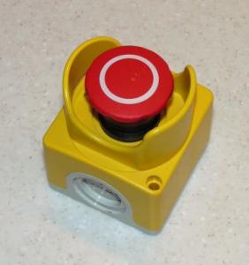

první součást s kterou neudělám chybu bylo a chci ho mít je
Bezpečnostní STOP tlačítko v krabičce_ ABB_CE4P-10R-02_1.jpg (10.51 KiB) Zobrazeno 10366 x
Začala jsem soupisem Kusovníkem :

Ty sice asi žádnou reakci nechceš (protože žádný dotaz nebyl vznesen).
Ale já stejně napíše jeden nevyžádaný příspěvek. ;-)
Pokud máš plnou bednu jističů a nevíš co s něma, tak jo. Ale jinak bych tam asi necpal jistič pro každý prd (jistič pro osu X,Y,Z, vřeteno, chlazení, osvětlení, odsávání, ovívání obsluhy atd.).
Já teda mám celou dílnu pověšenou na jeden jistič. Nějak by mi přišlo zbytečné jich tam dávat třeba 10 (jistič pro soustruh, frézku, brusku, vrtačku1, vrtačku2, zdroj, světlo, vysavač, radio, ...). Jen pro doplnění - soustruh i frézka jsou ve sranda-provedení s malými příkony. Kdyby to byla tunová hovada, tak by to bylo jinak.
Každé větší zařízení má (nebo by aspoň mělo mít) nějaké své ochrany. Jistič je až taková poslední brzda před totálním průserem. A to zvládne i menší počet výše dimenzovaných jističů.
Máš tam taky fíčko (proudový chránič) s citlivostí 30mA. Ten Ti podle mě každou chvilku vyletí, protože měniče a větší drivery mají slušně velké unikající proudy, které způsobují filtry.
A poslední poznámka: stínění a zemnění není žádná duchařina. Naopak je to docela deterministická záležitost. Duchařinou je to, že se často na stínění (resp. na rušení) svádějí věci, které mají úplně jinou příčinu. Ja to prostě takový univerzální fackovací panák.

pavlaxy píše:Fíčko na kolik miliampér ? nebo žádné ?
Fíčka v průmyslu se používají tak 200mA (pokud se vůbec používají).
Ono by si to chtělo změřit, kolik nejmíň Ti bude stačit.
Ale měří se to trochu blbě, protože největší proud do těch filtrů teče při zapnutí, takže je třeba to umět změřit dynamicky.
Proto taky výrazně pomáhá sekvenční spouštění větších komponent systému. Tím jednak "ušetříš" na jističi, ale i na fíčku (ušetříš = stačí nižší hodnota).
Fajn je u větších žroutů s velkým startovacím proudem udělat nejen sekvenční spouštění, ale i zpomalený náběh - napřed se připojí napájení přes výkonový odpor třeba 10R, po třeba sekundě až dvou se pak sepne stykač napřímo. Ale je dobré při sepnutí toho hlavního stykače okamžitě odepnout ten pomocný přes odpor. Sice přes něho v tu chvíli už teoreticky nic neteče, ale pokud z nějakého důvodu zklame to hlavni sepnutí, tak by ten odpor velmi brzo shořel.
