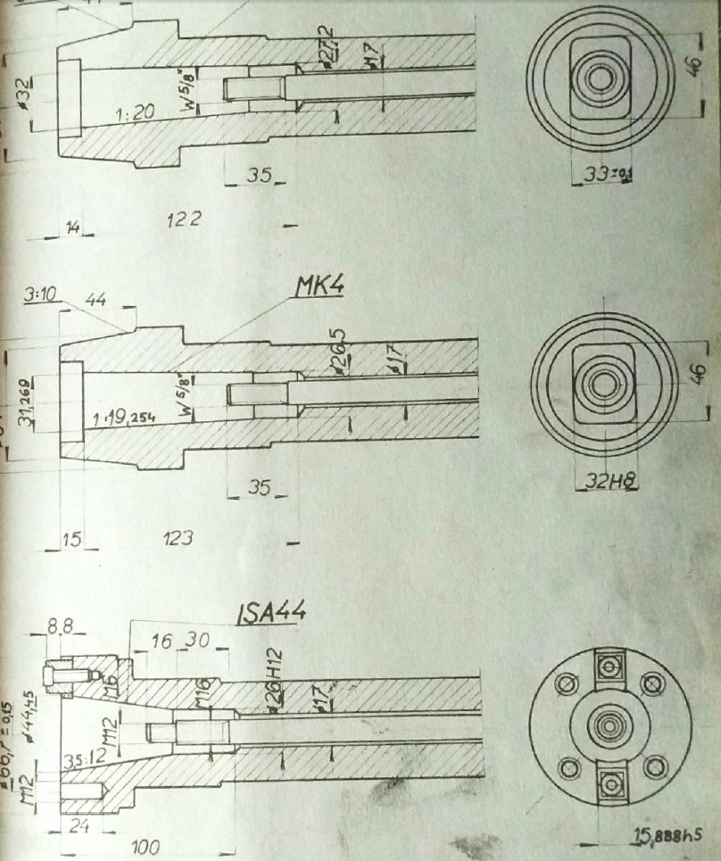

1.Nasiel som totiz kontakt na jedneho pana v Trencine, ktory sa zaobera prave takymito opravami a úpravami strojov. A doporucila mi ho jedna velka trencianska firma co sa tiez opravou strojou zaobera, ale oni to robia trosku vo vecsom, a ked nestihaju alebo maju nieke mensie objednavky ktore sa im moc neoplatia, tak to davaju robit jemu. Je schopny to vyrobit od A po Z , aj s cementovanim. (kalenie moc nedoporucuje, najme pri dlhsom vreteni, vraj sa to moze ohnut alebo skrutit. co vy ludia na to, ma sa to kalit alebo nie? a staci iba cementovanie? ) aj s naslednym brusenim , proste vsetko.
2.Odporucal daku cementacnu ocel z triedy 15 xxx zabudol som presne ktoru spominal. Ked to bude aktualne, mam doniest hlavu, (najprv dam robit len vertikalnu ) a pozrie ci sa tam zmesti tak aby splnalo vsetko podla noriem( proste aby to bolo dostatocne pevne) ISO 40 vreteno, alebo ak sa nezmesti, ci mi tam spravi MK4 vreteno. Pri otazke na cenu mi vravel orientacnu cenu za vsetko na hotovo (vysustruzenie , cementovanie-kalenie? aj s brusenim ) od 100 do 150 E,(3000-4500 KC?) ale ze to bude vediet upresnit az ked uvidi o aku presne hlavu sa jedna a jej vnutorne riesenie. Potom poreferujem a v pripade kladnych skusenosti a ak by mal niekto zaujem poskitnem na neho kontakt.
3.Preto Uvazujem kupit aj ten mnou spomynany srot ( tu rozobratu frezu a vnutornosti) pretoze by tam mala byt aj vertikalna hlava a tym padom by som za 150 E mal nahradne diely na celu frezku a zaroven aj druhu nahradnu hlavu, v ktorej mozno aj je MK4. Ten srot som este nebol obzriet, majitej je niekde na dovolenke, buduci tyzden sa ma vratit.. Ak by tam nebol MK4 kuzel, tak do jednej by som dal urobit iso 40, do druhej MK4, a v buducnu uvidel ktore nastroje by sa mi podarilo zohnat, a podla toho tu ktoru pouzival. A pripadne tu co by som nepouzival by som predal. Takisto fremu by som pouzil na daco ? zaklad CNC na dural?(dala by sa vobec na to pouzit? alebo prinajhorsom predal do zberu. Za tu hlavu a fremu by sa mi aspon pri pripadnom predaji vratilo nieco, a mal by som bud na nastroje, obrazaciu hlavu alebo prave na to prerobenie vretien.
4.Frezku som este stale nedplachtoval, takze neviem co tam je za kuzel v horizontalnom vreteni, nechcem to rozoberat az dokial nebudem stahovat lebo v poslednom case u nas dost prsi. Ale to ukoncenie vretena co trci z fremy von, vyzera uplne inak ako ten typicky VONKAJSI kuzel na ME32 alebo MK4. to co trci von, ked to porovnavam podla vykresov co sa mi podarilo zohnat tu na fore od Madmaxa ku FU32, a skor mi to pripada ako ukoncenie horizontalneho vretena ako iso 40 vreteno,(tiez vychadzam z tych vykresov) a az na jeho obvode je ozubene koleso na pohananie vertikalnej hlavy. V tom vretene su akoby vyrezy na kamene, ale tie vyrezy sa mi zdaju dost velke na iso 40 , ale ked sme to pri stahovani ku mne rozoberali, to jest ked sme davali dole vert. hlavu, tak tam bola daka zaslepka z pretrcajucimi "kridelkami ktore zapadali do tych vyrezov na "kamene" do ktorej asi bol zo zadu zasrobovany ten vtahovaci srob aby nevypadol a a aby sa nedrel alebo neposkodil vreteno zvnutra. Takze stale presne neviem co je tam za kuzel, a to tou fixou mohlo byt napisane len dake stare oznacenie. Uvidime ked to budem davat do dielne, co presne za kuzel tam bude. Ak by to bol Iso 40 alebo 50 super, alebo hoc aj Mk4 super, ak nie, a bol by to Me 32, tak neskor by som dal vyrobit horizontalne vreteno tiez u toho pana.
