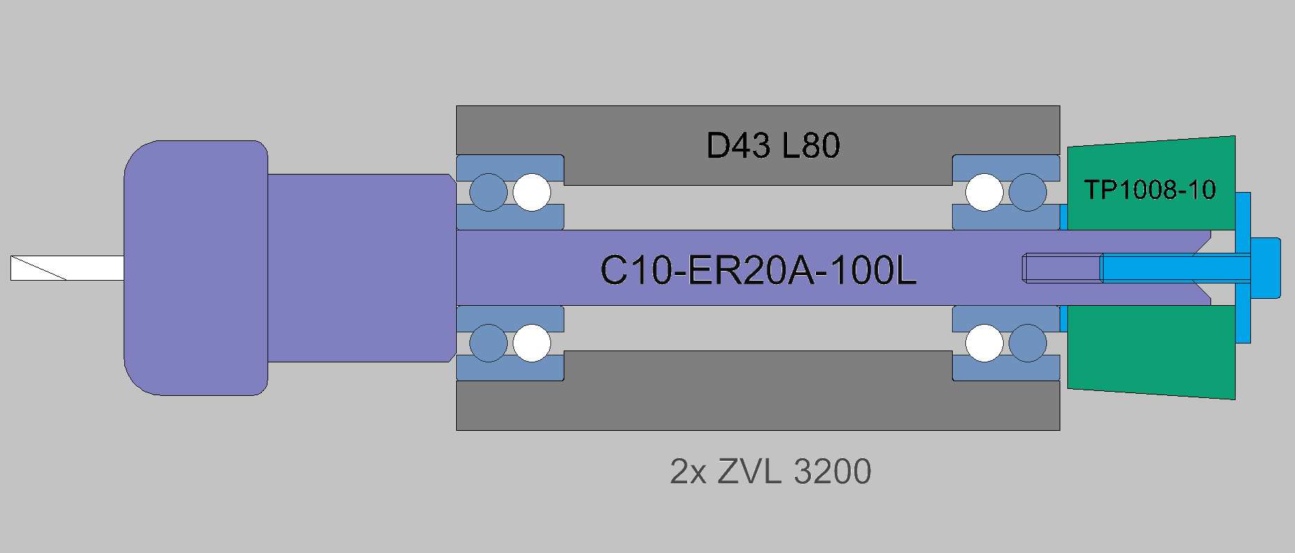

Příspěvek 18. 3. 2016, 11:35
Nevím, jestli se s touto hřídelkou dají vymejšlet nějaký kouzla, vidím to na nějakou takovoudle primitivnost:
Pouzdro je jen naznačeno, uvažuju o kostce, kde by na D43 byl stočen jen začátek kvůli šírším možnostem upínání. Řemenici zatim vůbec netušim (ani typ, synchronním bych se spíš asi vyhnul), rád bych více stupňů, možná jen koupím nejlevnější cosi na TP1008 a vytočím si jí z toho, nevim.
To s tim konstruktérem a pytlikem od mouky mi sem plz nepište, ale jinak jsem jedno oko :)
Dík, T.
Příspěvky: 9044
Příspěvek 18. 3. 2016, 11:52
to je recept jak skurvit ložiska hned při montáži nebo co?

picom
Příspěvky: 2391
Příspěvek 18. 3. 2016, 12:04
Ložiska nejsou krytována. Popřemýšlej jak to vyřešit
Příspěvky: 10272
Příspěvek 18. 3. 2016, 12:24
já to řešil labyrintem s pístním kroužkem ,neskutečně blbuvzdorný a funkční.
Příspěvky: 9044
máš tam prostě konstrukční chyby, vnitřní kroužky ložiska musíš mít fixovaný, třeba nějakou distanční trubkou, vnější kroužky ložiska musíš mít rovněž na jedné straně fixované a na druhé straně axiálně volné, to ta tvoje konstrukce neumožňuje.... proč jsi hledal to moje téma kde je popsáno co, jak a proč a pak to takhle celý skurvíš?
