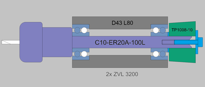

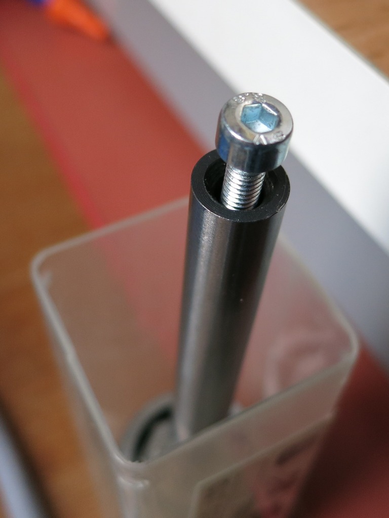

Zdar, větší obrázek jsem bohužel nenašel ;) Mám tuto věcičku, koukám na ní a přemýšlím, jaké je vlastně její přesné určení a jak by se měla správně nainstalovat? Hřídelka je čistý váleček (D10, L100), není na něm jediný náznak jakéhokoliv zámku, pouze zezadu je v ose díra s M4 závitem:

Já myslím že původně je to myšleno prostě jako prodloužení takže se to má upnout zase do kleštiny-třeba upínač ISO 40/ER 25...Když se potřebuješ dostat malým hluboko nebo mezi něco... :D
Podobné prodloužení se dělá i na horní frézky pro stolaře,používám horní frézku na srážení hran u plastů a třeba klasický záhlubník nečouhá dostatečně nad desku...

Aha! To celkem dává smysl, děkuju! A ten M4 závit? Bonus pro improvizující kutily? :)

Thomeeque píše:Aha! To celkem dává smysl, děkuju! A ten M4 závit? Bonus pro improvizující kutily? :)
jestli se nepletu tak je tam díra skrz na vnítřní chlazení.
Příspěvky: 9421
16. 3. 2016, 5:28
Krz to nejde, rýsovací jehlou se dostanu do cca 30mm.

Příspěvky: 8666
16. 3. 2016, 5:45
vždyť se to tady řešilo a dával jsem sem i jednoduchej návrh jak to rozumně, levně, konstrukčně "správně v rámci možností" vyrobit..

Příspěvky: 3523
16. 3. 2016, 6:48
Thomeeque píše:@RaS: Bezva, zkusim to najít.
@Filla: Wau, dík! Jaký jsi použil ložiska, jaký to má takto parametry?
3ks, 2x dole 1x nahore, obyc. radialni od renomovaneho vyrobce, dle vyrobce to jsou "moderni loziska s hlubokymi obeznymi drahami pro vysi axialni ztizeni" ja delam drevo, tak se to prakticky moc neztizi, motor je z ponornyho mixeru 25k/ot, je lepsi ho "vytezit" z ciny vyjde draz, zezhora na to fouka vetrak, takze je to i po 10 hodinach vlazny
