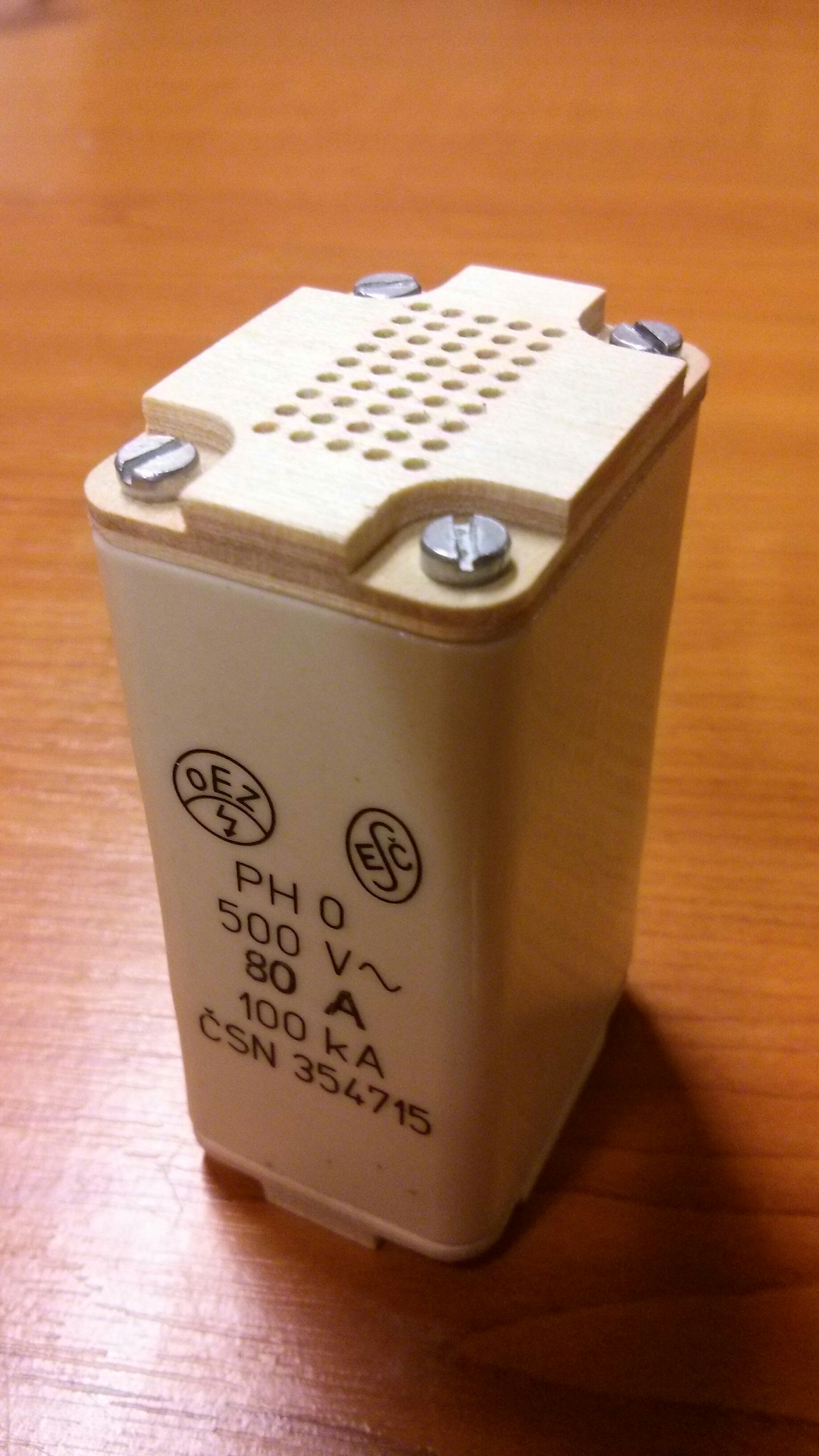

Tohle byl prvni a zatim jediny vyrobek, teslapunkova solnicka. Bukova preklizka.

Fantazii se meze nekladou. Geniální.

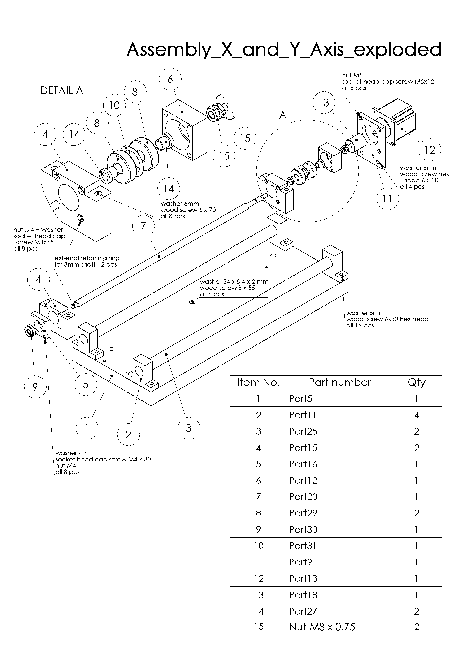

Co máš za tyče 25 nebo 30 mm ?
Jak je to s výkyvy bočních stran ? máš ?

Lify píše:Co máš za tyče 25 nebo 30 mm ?
Lify, než zas všechno přehodnotíš, je to vždy třeba vztahnout k rozjezdům jednotlivých os (a tomu, co ty tyče nesou)..

24. 3. 2016, 11:16
Tyce prumer 20mm, delka 500mm, Zko 300mm. Vykyvy naprosto neznatelne oproti starsimu strojecku s 8mm tycema 300mm dlouhyma a 8,5mm tlustou preklizkovou konstrukci.

tompa píše:Tyce prumer 20mm, delka 500mm, Zko 300mm. Vykyvy naprosto neznatelne oproti starsimu strojecku s 8mm tycema 300mm dlouhyma a 8,5mm tlustou preklizkovou konstrukci.
Fakt ? já nejspíš budu mít podobný délky X Y a rozhoduji se mezi 20,25,30

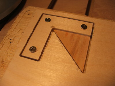

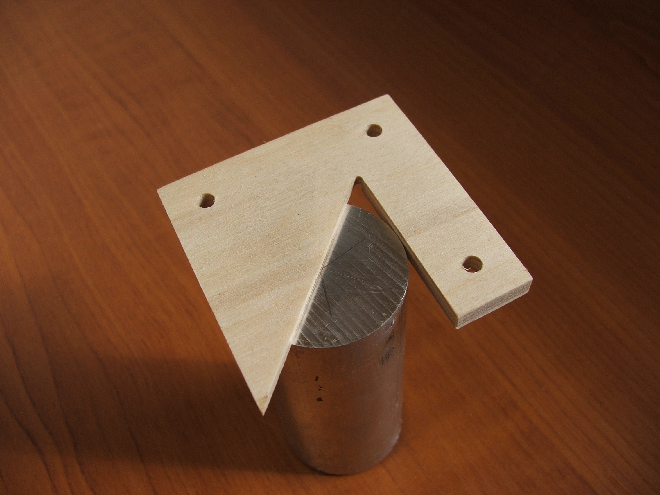

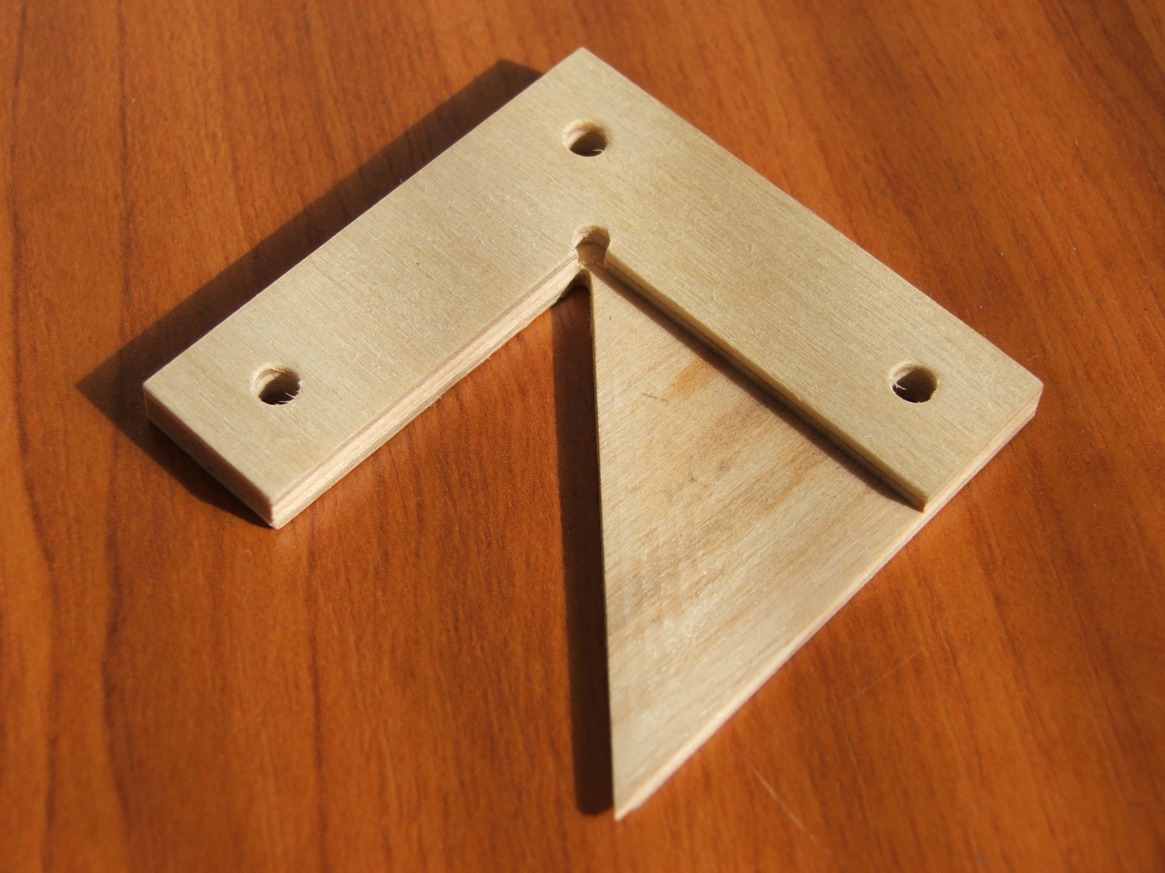

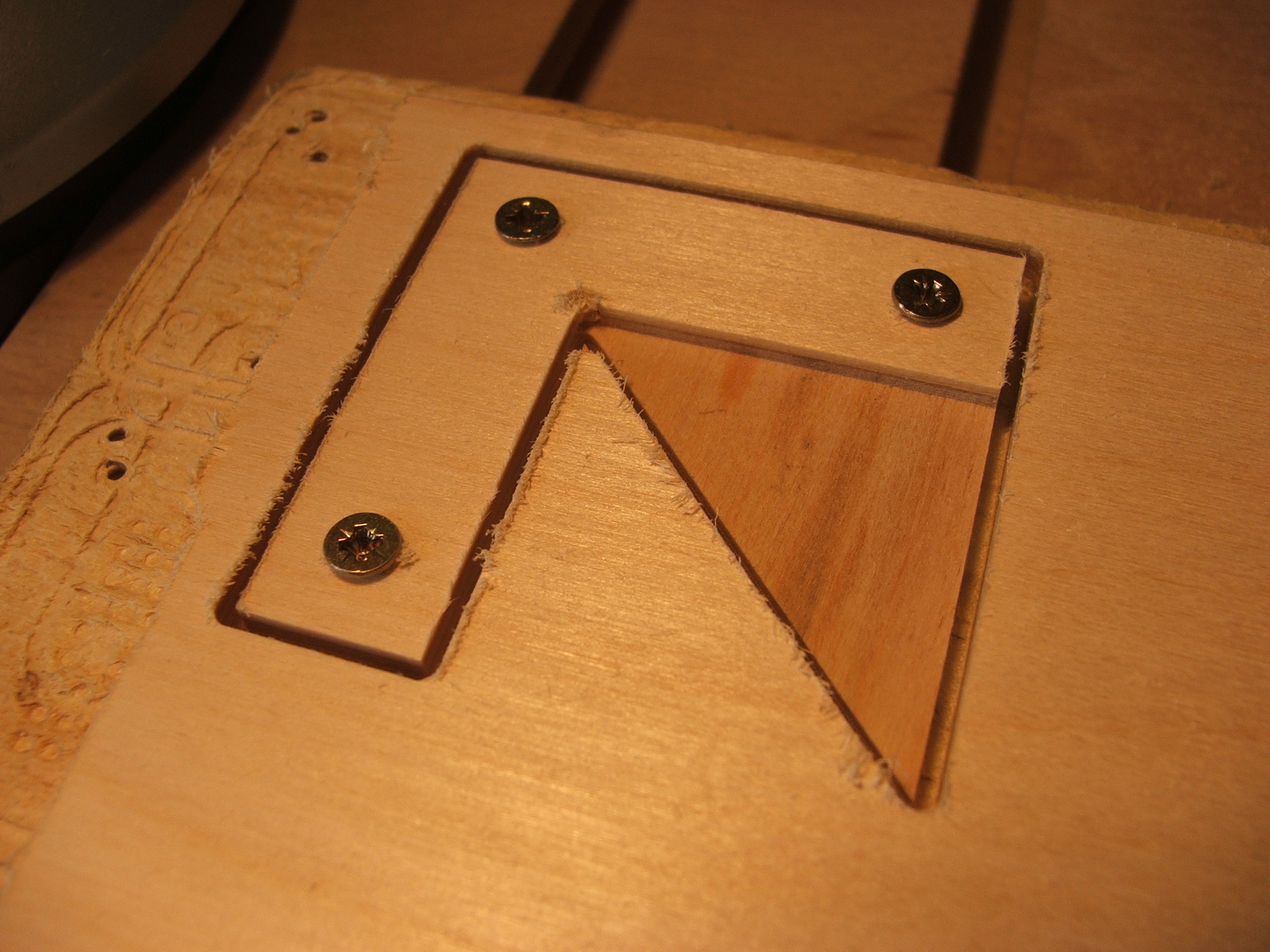

Hledac stredu

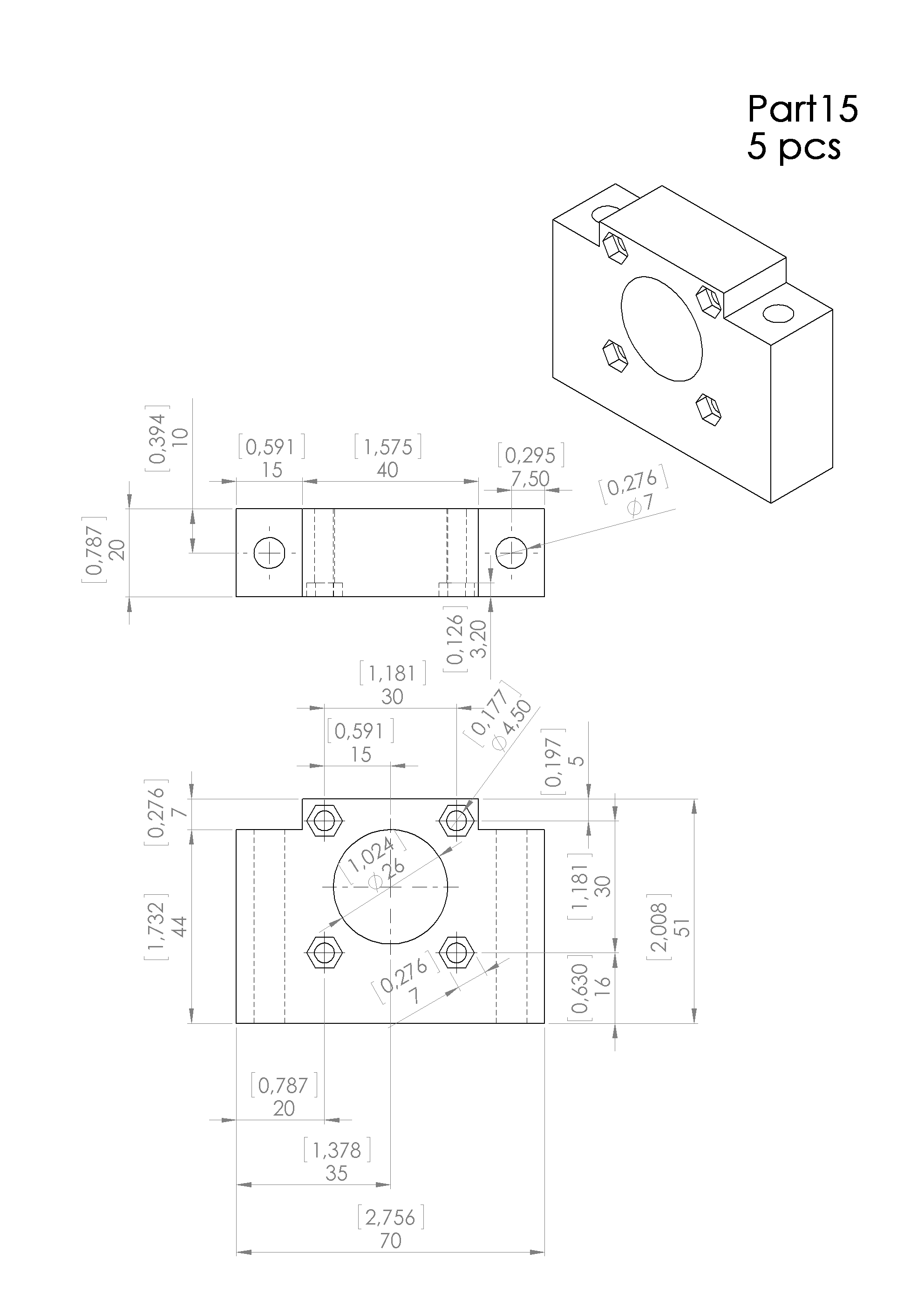

Mohl bys mi vyfotit ložiskové domky na ložiska :) díky

Jen jedno upozorneni, ty spojky mezi motorem a sroubem ti prasknou....

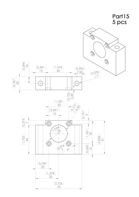

Chvili jsem tu nebyl, tak posledni prispevky jsem kapanek vynechal. Fota jsou i na videu zde: https://www.youtube.com/watch?v=wYetC7yztqo" onclick="window.open(this.href);return false;
Muzu vedet duvod toho praskani spojek at vim co s tim? Jo a vykresy bych prodaval za lidovou cenu 75kc ($3 na paypalu) ve formatu viz prilohy. Frezovat se snad aspon trochu naucim.

Ahoj,pěkná mašinka i solnička... :) Hledač středu si plánuju vyrobit už asi 2 roky a furt jaksi není čas.

Hledač středu jsem kdysi koupil v Unimaxu, ale ten tvůj bude určitě přesnější .
Máš to profesionálně vyrobný

Jakej smysl mají ty (14)-ky, proč ne menší ložiska?
