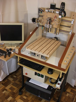

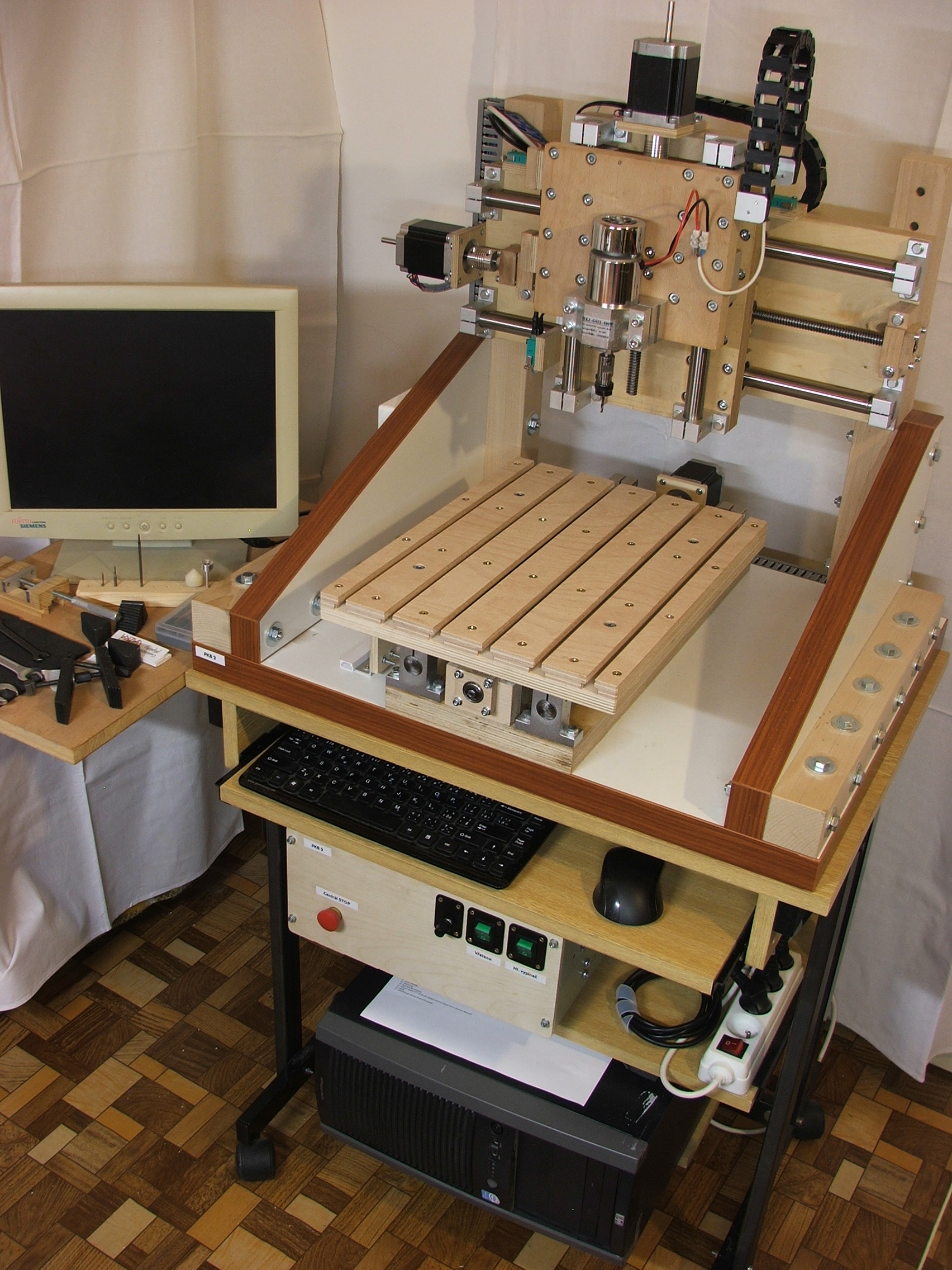

Ahoj, chtel bych vam vsem podekovat za veskere info tady na foru, pomoci ktereho se dalo postupovat pri stavbe prvni frezky. Drevene protoze byl k materialu levny pristup, kazdy dil lze vymenit za kovovy kdyz bude potreba. Jinak pred dvemi lety jsem jeste nevedel na co jsou ty kliky na soustruzich a zacal porizovat prvni vercajk, co nejmensi do bytu (2+1 a 46m2).
vykresy:
https://github.com/tomaspavlica/cnc_pkb2" onclick="window.open(this.href);return false;
fota ze stavby:
https://www.youtube.com/watch?v=wYetC7y ... e=youtu.be" onclick="window.open(this.href);return false;
puvodni fota ze stavby, heslo jsou tri jednicky:
http://uloz.to/xb8CbV3E/cnc-pkb2-tgz" onclick="window.open(this.href);return false;
prvni videa z chodu:
https://youtu.be/aPqRWc-AnOU" onclick="window.open(this.href);return false;
https://youtu.be/1o67Uesov5s" onclick="window.open(this.href);return false;
https://youtu.be/UShfIVc-ob0" onclick="window.open(this.href);return false;

19. 3. 2016, 4:42
Máš to moc pěkně udělané, a docela ti to švihá. Podle toho videa máš docela vysoko nastavené zrychlení. Mohl bys napsat parametry nastavení os?
Ta rychlost se mně zdála až trochu vysoká na to, že máš hodně malý průměr frézy a asi dost nízké otáčky (vypadá to jako ty DC vřetena, co točí maximálně kolem 11 tis. RPM).
Zase hloubka úběru na jeden průchod (vypadalo to na 0.1mm) se mi zdála zbytečně malá.
Asi bych nastavil nižší rychlost a větší hloubku úběru, líp ti vyjde řezná rychlost a budeš rovnoměrněji opotřebovávat nástroj.

Jo presne, prvni stroj vyrabel kamarad stolar, nejaka rovnobeznost tyci nebo pravouhlost vlastne nebyla, moznost serizeni taky ne, ale paradni strojecek na uceni se. Byla to hromada zkusenosti pro novou stavbu i pro provoz.
Jinak hloubka uberu 0,3 mm, sirka 0,5mm na vroubkovane freze na kuprexit prumeru 1,55mm, otacky tak od oka asi 3000 ot/min.
osy prozatim:
max. rychlost 25mm/s
max. zrychleni 380 mm/s2

Vykresy pustim, ale nebude to jen tak hned, chvilinku strpeni, snad to nebude trvat jak ta stavba. Mimo jine je to chce dat nejak dokupy, behem kresleni to prerostlo trochu ve zmatek. Mel jsem co delat se samotnym kreslenim a svazbenim sestavy, natoz nejakou organizaci a pojmenovanim dilu.
