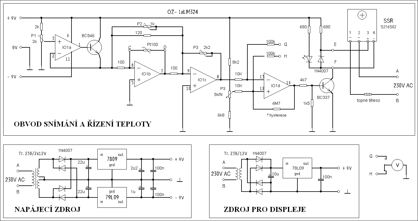

pavlaxy
Příspěvky: 1885
28. 3. 2016, 4:18
Tady jsem našla termostat s Pt100 ...snad se bude někomu hodit ...

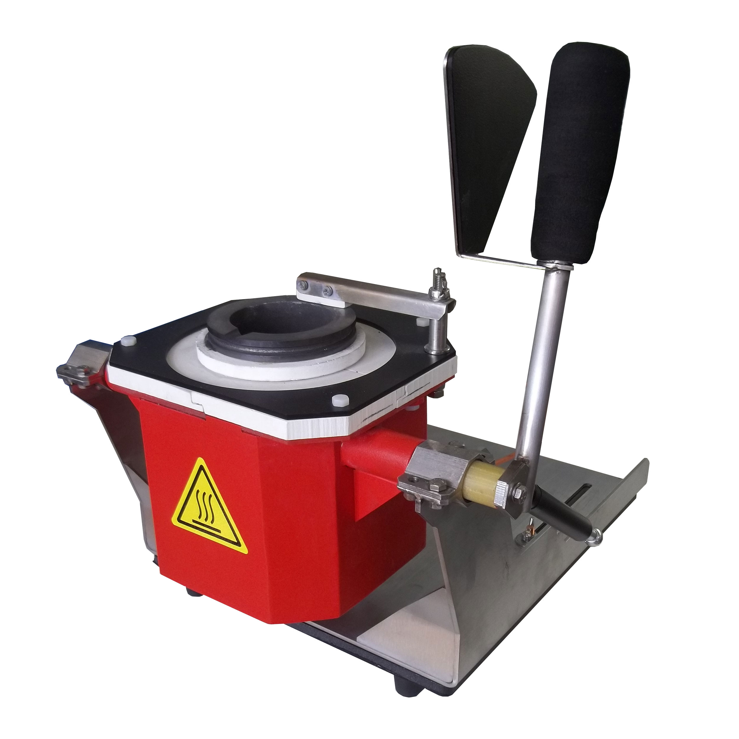

Zastoupení na dráty ...
http://www.kntl.cz/" onclick="window.open(this.href);return false;
jiná možnost ...
http://www.wv-site.cz/" onclick="window.open(this.href);return false;
indukční pec ...
Flyer_LAC_Induction_melting_furnace_CZ.pdf[/attachme U této pece náš výrobce koupil generátor na aliexpersu a přistavěl doplněk a velice zdařilou konstrukci sklopné kelímkové pícky .. dávám to jako námět jak by mohla být řešena právě ta sklopná část a třeba jen jako odporová ... [attachment=0]I_03_13_5.jpg

pavlaxy,
Pt je na tavící a kalící pece nepoužitelný pokud to není pec na cín,používá se termočlánek třeba typu K.
pavlaxy
Příspěvky: 1885
29. 3. 2016, 2:19
2fmodel : ano je to z pícky na olovo -lití střel do předovek :wink:
