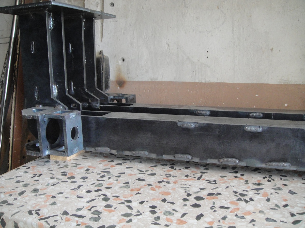

j-k píše:Faktem je že já bych to nahoře ještě propojil, aby se to nemělo snahu otevírat a do rohů nahotu přidal trojúhelníky na zpevnění noh. jinak se mě to zdá jako velice slušný počin. Po zpevnění dá i železo bych řekl. Ale to je jen můj názor.
Z jak silného to je materiálu a jaké jsou plánované rozjezdy?
Kde presne by si dal tie trojuholniky?
Cista obrabana plocha : 1000x600x250
Material zelezo 10mm.

chb píše:přijdou mi vozíky dost blízko u sebe - co třeba horní Y prodloužit kolejnici ?
No otazka je ze ako to predlzit bez toho aby som prisiel o pracovny priestor... Ono by slo aj spodnu kolajnicu predlzit keby bola Y nizsie. Spodne voziky by mohli ist az pod ramena.....

echt psal o příhradové konstrukci a narážel tím zřejmě na nohy. Ty jsou podle nejen mého názoru jak jsem si všiml málo zesílené. To by se nechalo vyřešit nějakých příčných vzpěr (trojúhelníků a td.) umístěných z hlediska již existující konstrukce od horního dílu šikmo k noze. A přidal bych tam jak odhaduju podle otvorů plánované spojení horní části zabraňující roztahování a namáhání vozíků. A i tam bych použil výztuhy. Tím by se to celé mělo výrazně zpevnit. Nejsem konstruktér a třeba se i pletu přeci jenom na rady tu jsou podstatně lepší borci, ale takto bych asi postupoval.
Až to dotáhneš do zdárného konce a budeš mít kompletní dokumentaci jistě by toto řešení zaujalo hodně zájemců o plány. Přiznám se i mě :oops: .

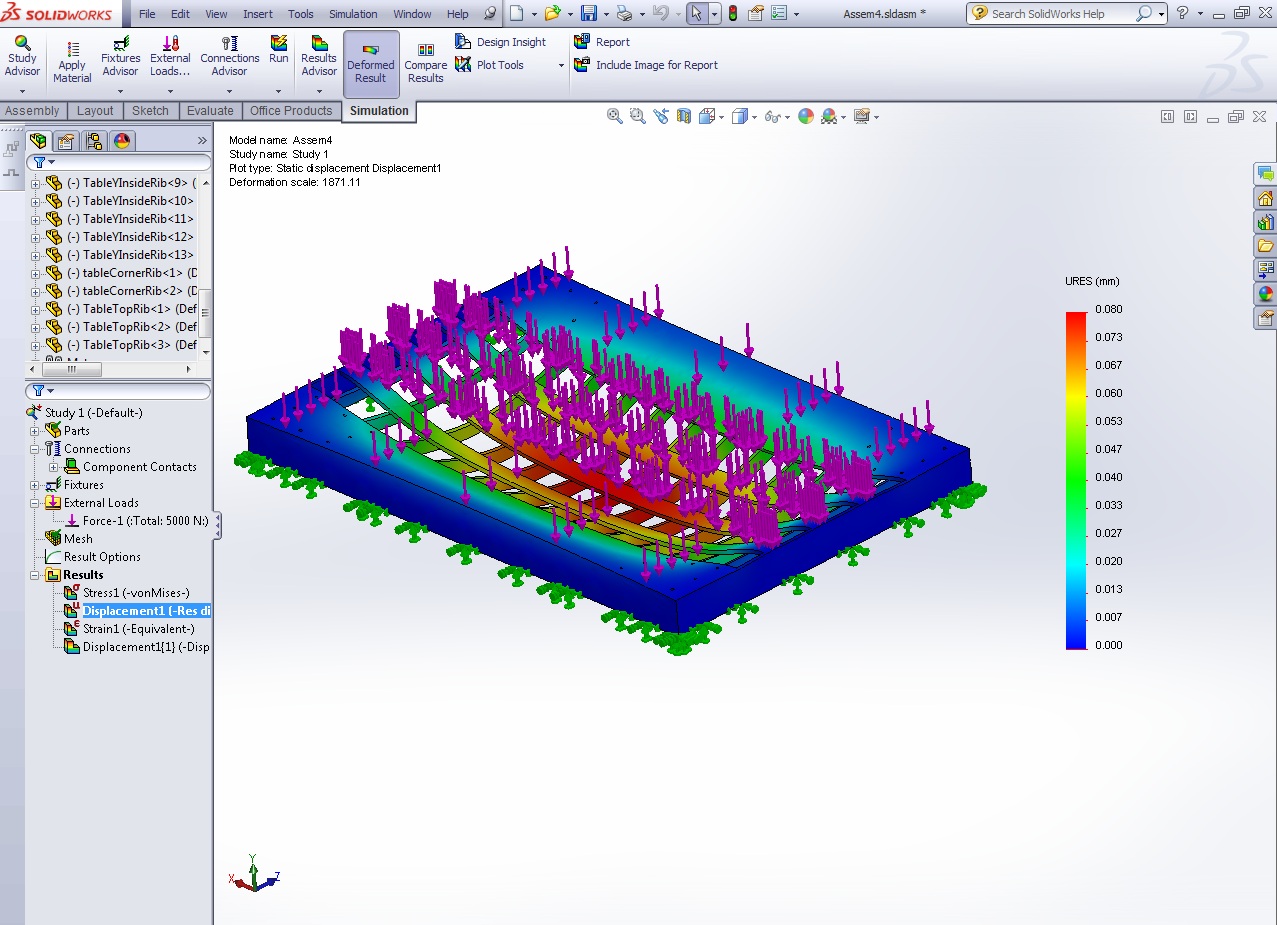

jirka7 píše:Taky uvazuji nad necim ze zeleza misto hlinku. Jo to inspirativni. Na co ostatni narazi je se podivat na to nejakym graficky promitnutim sil. Uprostred stolu jsou vsechny nohy daleko a samotny stul uprostred vypada oproti ostatnimu jako slaboch. Uprostred se ti prohne stul a i ty kolejnice maji daleko na konec stolu. Samzorejme vsechno se prohyba, tak to nelze brat doslova, ale tam je nejslabsi bod. Z boku to na koncich chce propojit boky. Me to inspirovalo na konstrukci, kde boky budou plne, zadne nohy a v rozich spojene. Pokud to ma byt na zelezo, tak mi vsichni rikaji aspon 20 mm tlusta deska stolu.
Jirka
ten stol este nie je kompletny. este tam pojde platna ktora sa ofrezuje vretenom masiny.
Co sa tyka prehnutia stola, tak som robil staticku simulaciu neuplneho stola posobenim sily 5000N na celu plochu stola :
Ked budes mat hotovy navrh konstrukcie tak tu kludne hod obrazky, vsak mozno to pomoze aj mne :)

j-k píše:echt psal o příhradové konstrukci a narážel tím zřejmě na nohy. Ty jsou podle nejen mého názoru jak jsem si všiml málo zesílené. To by se nechalo vyřešit nějakých příčných vzpěr (trojúhelníků a td.) umístěných z hlediska již existující konstrukce od horního dílu šikmo k noze. A přidal bych tam jak odhaduju podle otvorů plánované spojení horní části zabraňující roztahování a namáhání vozíků. A i tam bych použil výztuhy. Tím by se to celé mělo výrazně zpevnit. Nejsem konstruktér a třeba se i pletu přeci jenom na rady tu jsou podstatně lepší borci, ale takto bych asi postupoval.
Tie otvory su tam vlastne neplanovane :) bocne diely som kreslil uplne symetricke, cize mozes prizvarat drziak motora aj loziska na lubovolnu stranu aj poziciu...
Ale ako hovoris, mozem to vyuzit na spevnenie konstrukcie. Ked dokreslim Z os, tak odmeram kolko mi to zoberie z obrabanej plochy a potom sa rozhodnem...

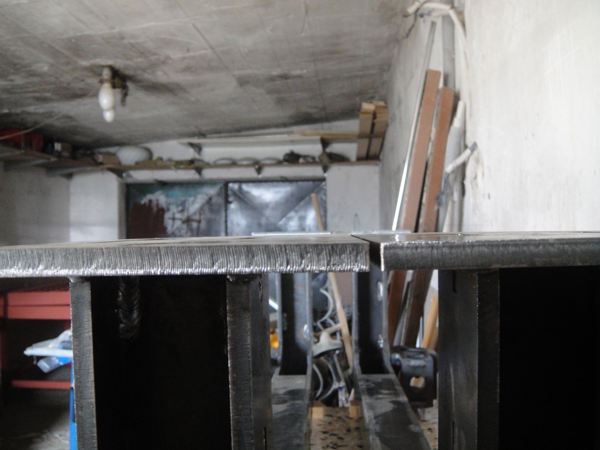

Vcera som natieral stol zakladnou farbou nech nechyti hrdzu skor nez dokoncim masinu :)
ramena som este nenatieral, chcem ich najskor pomerat a rozhodnut sa ako ich obrobit. Teda podla mojho nazoru (ak budu velke rozdiely vo vyskach) by ich bolo treba upnut patkami nahor vedla seba, ofrezovat ich do roviny a potom otocit na patky a ofrezovat plochu pod lineary.
Ramena som polozil vedla seba na rovny stol. vypodlozil som ich hoblovanym dubovym hranolom, aby nestali na zvaroch.
chcem pouzit uholnik a hodinky aby som zistil ako je to z rovnobeznostou patiek.
Potom by som chcem vybodlozit ramena niecim vyssim a zmerat hodinkami rovinnost plochy pod linearmi voci povrchu stola.

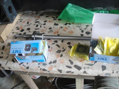

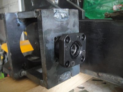

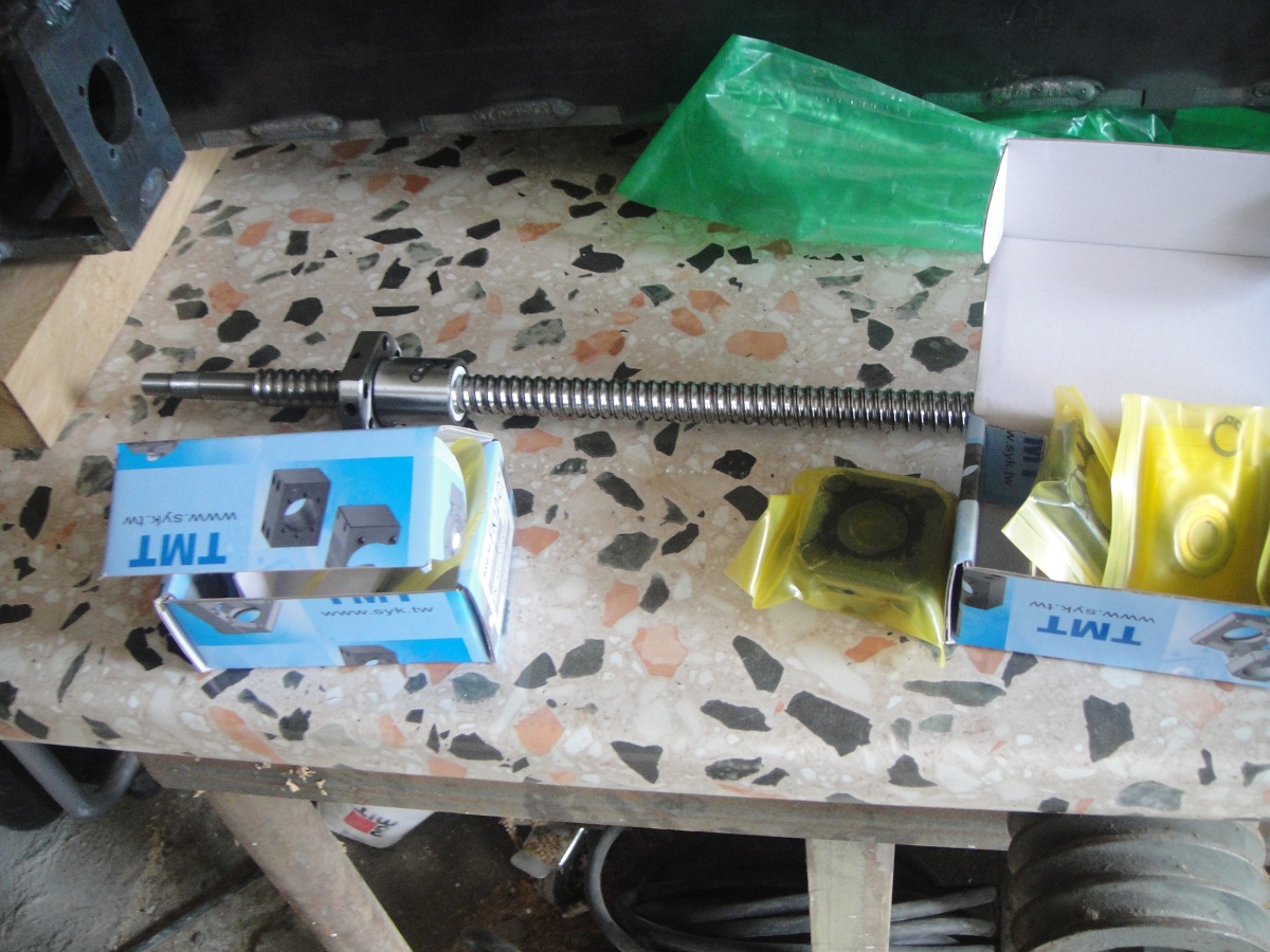

Takze uz mi dosli loziskove jednotky a gulickove sroby. :)
Loziskove jednoky pekne sedia vo vypalenych otvoroch.

m786 píše:Takze uz mi dosli loziskove jednotky a gulickove sroby. :)
Vypálené s přesností H7 a plocha je kolmá na osu děr 0,005 mm, která má souběh s dosedací plochou domku do 0,01? Vážně, měl by jsi to mít obrobené.

Josef píše:
to srovná pružná spojka a kladivo.. na druhou stranu když začne úhlovat tak to nikdy nedožene..

Josef píše:
Asi sme sa nepochopili, nepisem ze to nebudem obrabat ale ze to tam pekne sadne... :)
