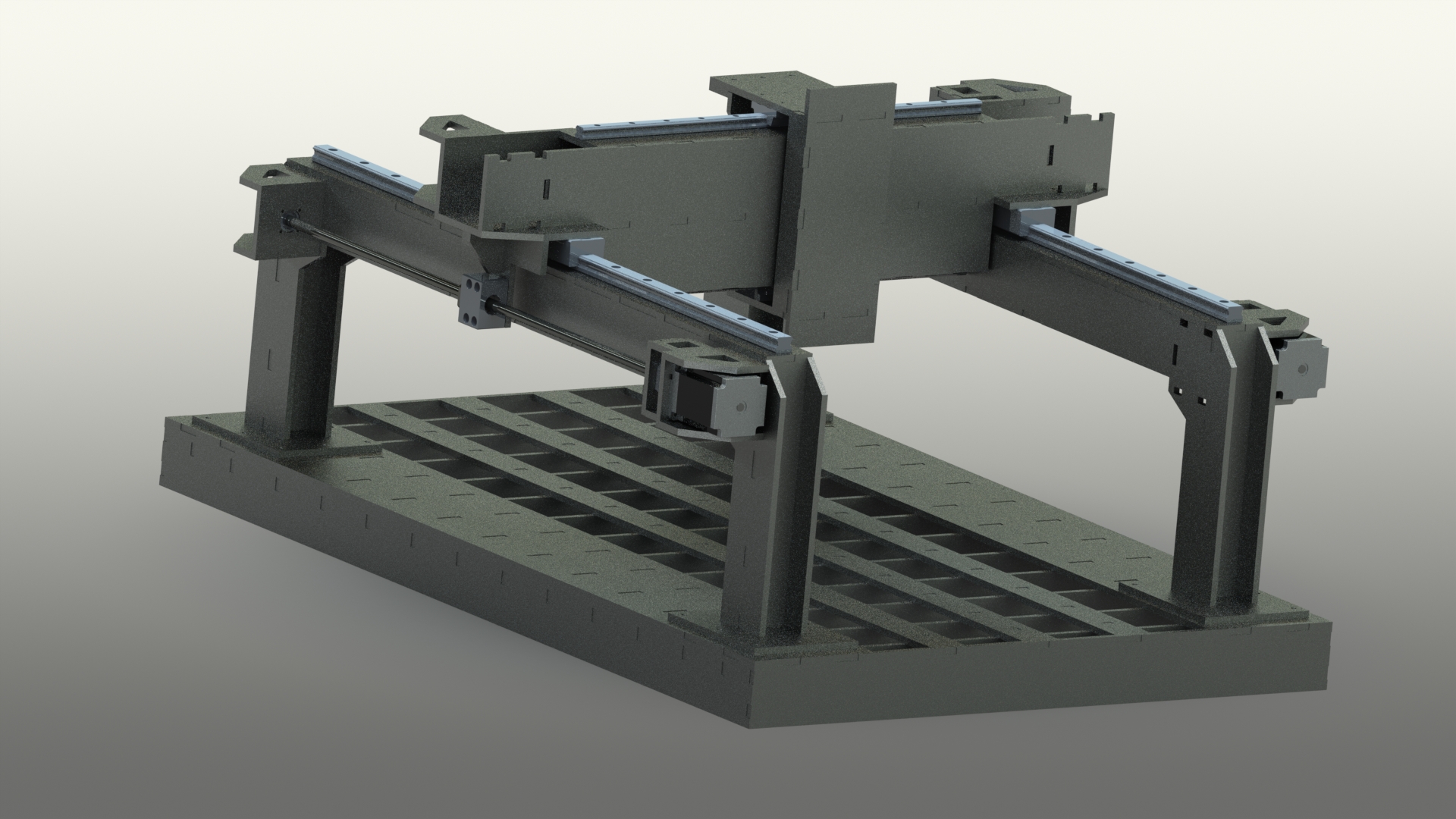

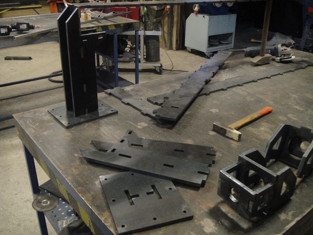

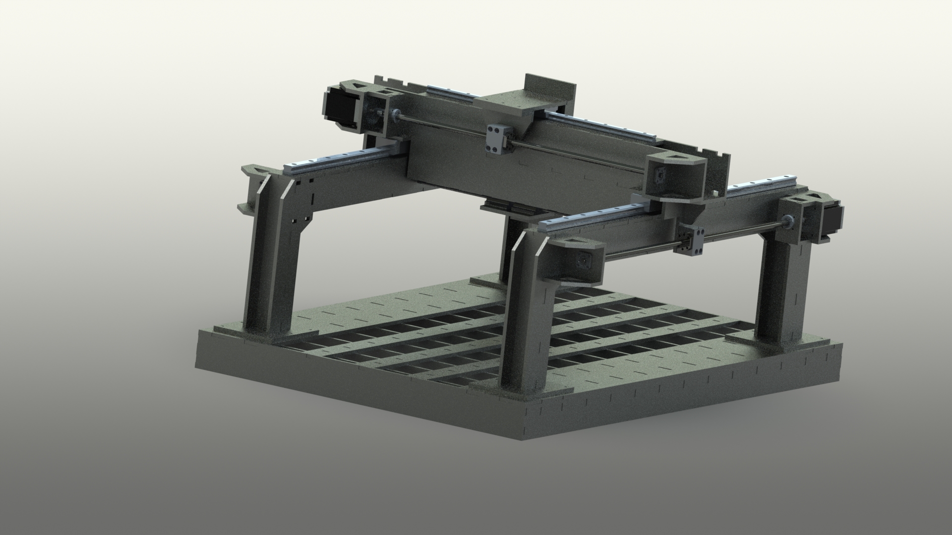

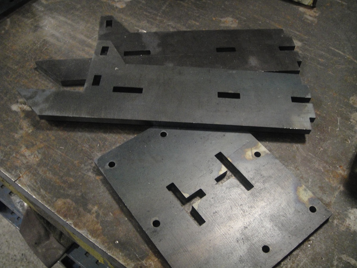

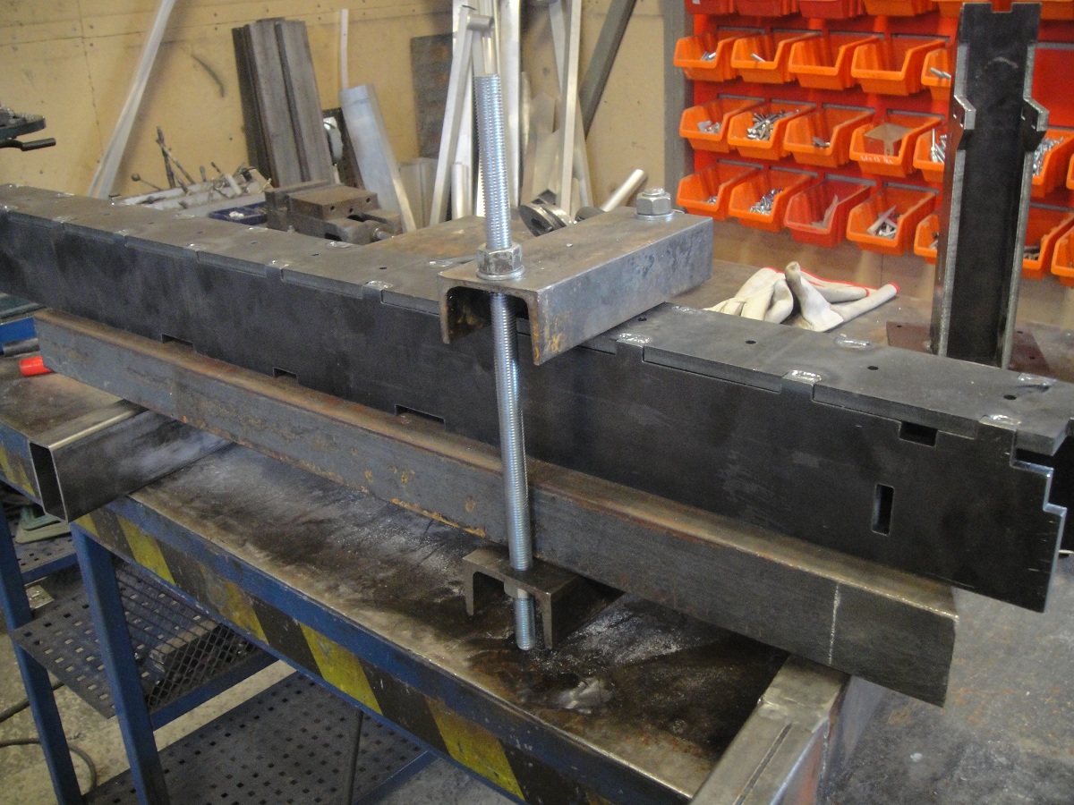

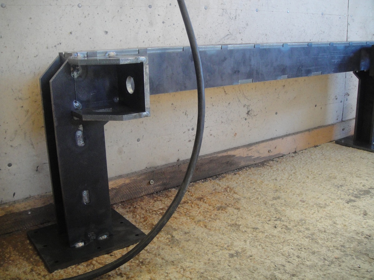

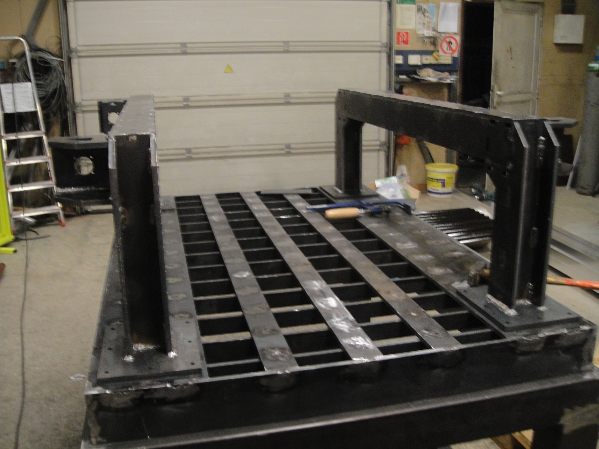

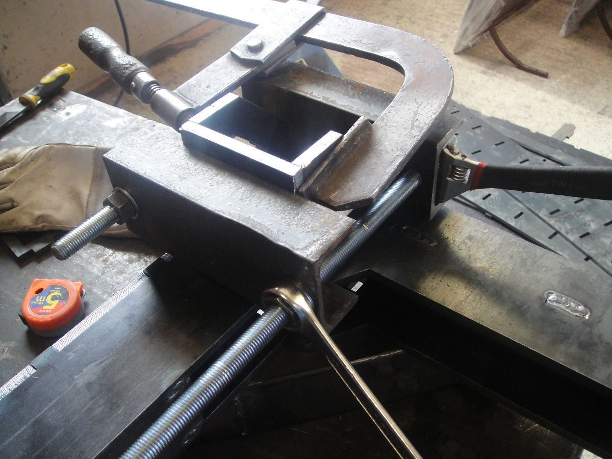

Rozhodol som sa ze si po Tronov-y postavim nieco vacsie, Na konstrukcii Tron+ ma trapila hlavne os Z kde je priestor len 100 mm.
Osu Z este nemam dokoncenu,lebo som sa este nerozhodol ake vreteno tam dam.

Nepomer vidim v sialene masivnom uchyteni motorov vzhladom k prierezu osi X

* jedna dobrá rada ( nemyslím to nějak zle )
* na tvém místě to stopnu, přečtu si literaturu z oblasti konstrukce strojů, příhradové konstrukce, tuhosti profilů ... a pak se k tomu vrátím a začnu znova

Jestli tímto strojem budete frézovat překližku, pak to půjde. Frézovat drážky, obvod aj. v hliníku možná ale ocel velice těžko. Tuhost noh bude slabá.

A nešlo by, že bys mu třeba rovnou napsal, na co konkrétně narážíš, co je podle tebe špatně, aby sme se třeba taky poučili, mohli to probrat a tak, když už tu máme to fórum..?
Příspěvky: 7160
26. 3. 2016, 10:33
hned na začátku píše že ho u trona trápila malá výška v ose Z takže pokud to má splnovat podobné parametry jen s většímy rozjezdy tak je vše naprosto v pořádku , samozřejmě by se úpravoukonstrukce dalo lecos vylepšit

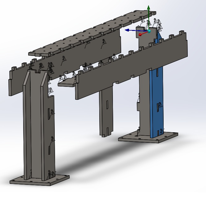

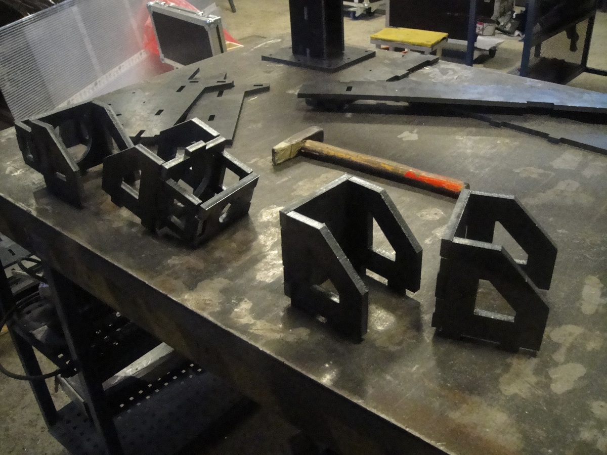

Ahoj, kludne sa mozes vyjadrit co by si konkretne zlepsil. Na masine sa da vzdy vela veci zlepsit, ale nie kazdy potrebuje celoliatinovu masinu ktora vazi 3t. :)
Tie ramena som simuloval posobenim sily 1000N vo viacerych smeroch a ziadny spoj sa zdaleka nepriblizil nejakemu kritickemu namahaniu. Bola to ale len staticka simulacia, takze to treba brat troska s rezervou.
konstrukcia ramena :

Faktem je že já bych to nahoře ještě propojil, aby se to nemělo snahu otevírat a do rohů nahotu přidal trojúhelníky na zpevnění noh. jinak se mě to zdá jako velice slušný počin. Po zpevnění dá i železo bych řekl. Ale to je jen můj názor.
Z jak silného to je materiálu a jaké jsou plánované rozjezdy?
