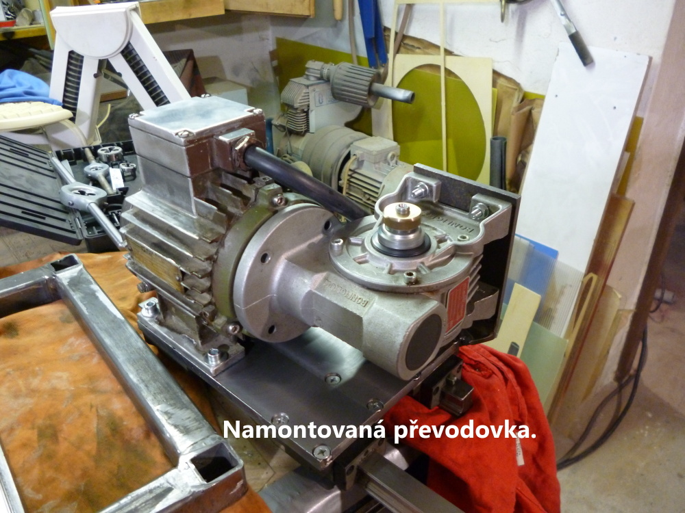

Tak o víkendu malý pokrok.
Naštěstí mi jeden kolega tady z fora přenechal za symbolický peníz luxusní šnekovou převodovku, tak už to trochu funguje.

* oscilovat celým motorem s převodovkou, plotnou na chycení ... celý to něco váží ... nebojíš se, že ti to vypochoduje z dílny ?

Vůbec ne. A zkoušky to potvrzují.

paráda , každej tam cpe solo motor na oscilaci a tys to spláchnul jedním , :D :D

Zase ale přicházím o možnost nezávislé regulace frekvence oscilování. :wink: Ale to asi nebude nějak kritické.
